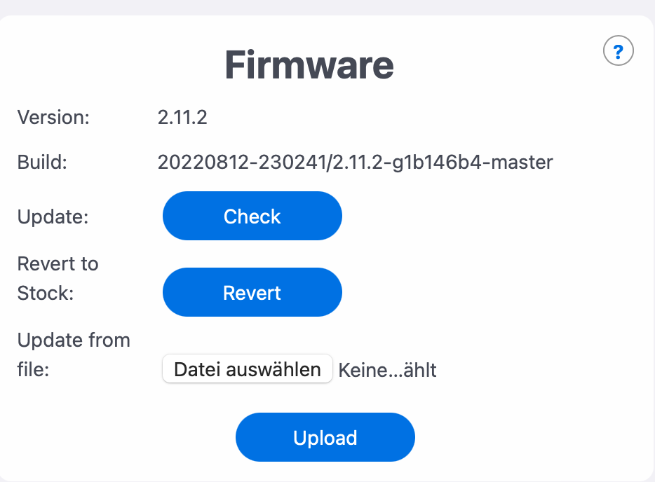

  • Frage an die Profis , wenn ich zur Original Firmware zurück will reicht es auf Revert zu Drücken ?
    Oder muss ich einen anderen weg gehen ?
  • In dem verlinkten Beitrag von dvbcheck wird beschrieben wie es geht.
    Danke hab zurückgeflasht , schade das die Temperatur nicht in HomeKit angezeigt wird .
