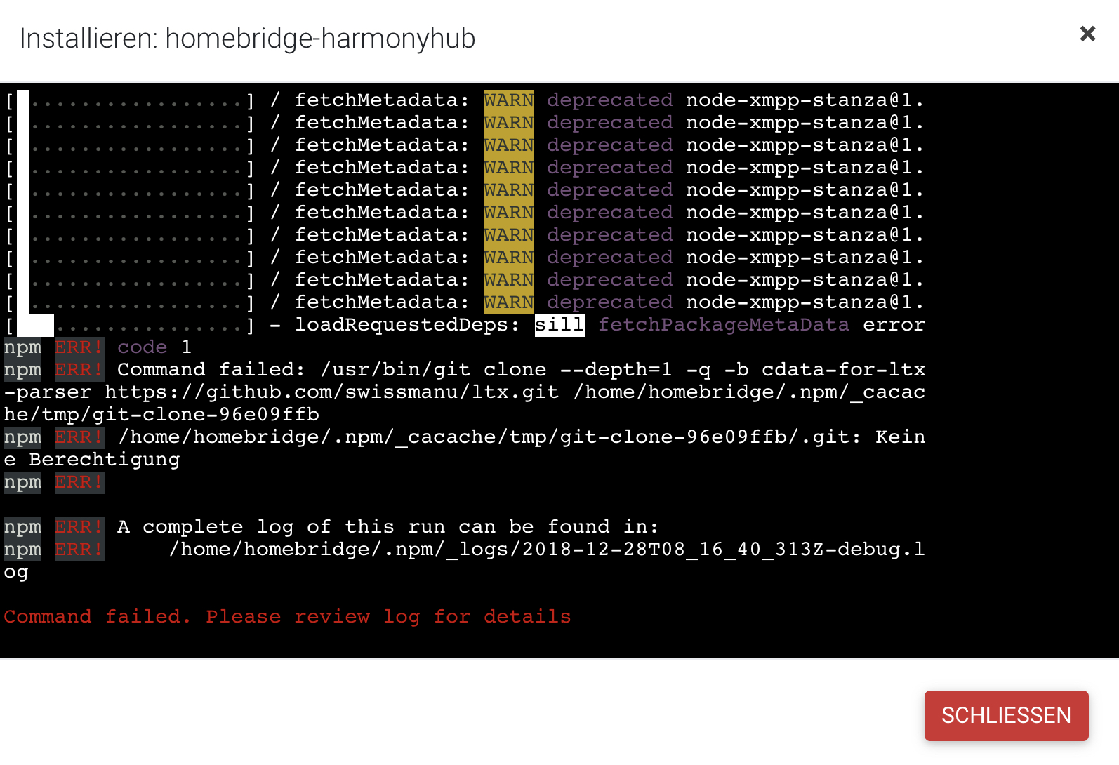

    Das passiert ja offenbar beim Starten von homebridge. Du solltest mal versuchen, die Homebridge als root zu starten. Was passiert dann?
    sudo -i
    homebridge -U <PFAD_ZUM_VERZEICHNIS_IN_DEM_config.json_LIEGT>
    Moin Stefan,
    hmm ja also das funktioniert tatsächlich ohne Gemecker.
    Und... *hüstel*... nun? ;)
