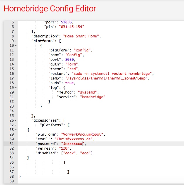

Da ist ein Fehler drin. Das accessory FakeBulb muss innerhalb der accessories-Definitionen stehen, steht aber außerhalb. Der seltene Fall einer gültigen JSON-Syntax, aber ungültigen homebridge-Konfiguration. So sollte es aussehen (ungetestet):
CodeAlles anzeigen{ "bridge": { "name": "Homebridge", "username": "CC:22:3D:E3:CE:30", "port": 51826, "pin": "031-45-154" }, "description": "Home Smart Home", "accessories": [ { "accessory": "FakeBulb", "name": "Test lamp", "bulb_name": "Lamp1" } ], "platforms": [ { "platform": "config", "name": "Config", "port": 8080, "auth": "form", "theme": "red", "restart": "sudo -n systemctl restart homebridge", "temp": "/sys/class/thermal/thermal_zone0/temp", "sudo": true, "log": { "method": "systemd", "service": "homebridge" } }] }
Gruß
Hi Stefan,
vielen Dank für deinen Hinweis, habe mal deine Daten direkt so übernommen, die wurden auch angenommen vom System und konnte speichern.

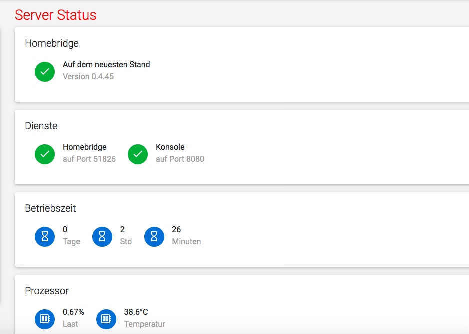

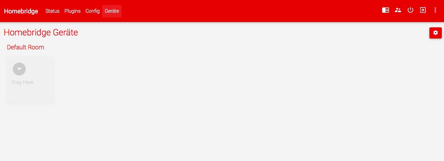

Dann habe ich SERVER neu gestartet und die Lampe ist nicht drin.
Habe das System nochmals komplett aufgesetzt - auch kein Erfolg.....
Hättest du noch ein Idee, was es sein könnte, oder was ich prüfen kann?
Oder habe ich was vergessen?
Vielen lieben Dank im voraus und Liebe Grüße
Chris
PS. MEIN LOG FILE.
