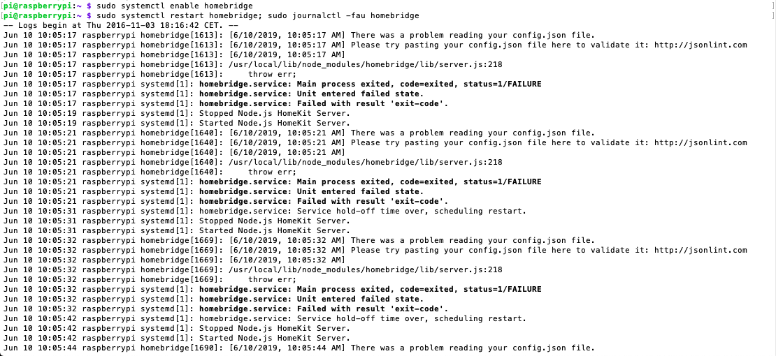

Leider bekomme ich im UI der Homebridge immer nur eine „gestoppte Homebridge" angezeigt?! Wie starte ich die?
Ach ja, da gibt es noch eine Fehlermeldung in der Log.
Zitat[6/16/2019, 4:50:31 PM] [Config] Failed load accessories from Homebridge: Error: connect ECONNREFUSED 127.0.0.1:51826
Hier meine config.json, jetzt ist Dein Code-Stippet (natürlich mit meinen Daten) enthalten. Config.json lässt sich auch speichern (grüne Bestätigung).
