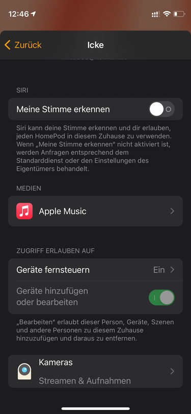

Hast du in der Home App unter Einstellungen dir im Profil die Rechte „Streamen und Aufnahmen“ vergeben?
Ja klar. Kommt es mit nur so vor oder wird Apple immer anstrengender und nerviger?
Früher war alles einfach Selbsterklärend und hat einfach nur funktioniert. Mittlerweile alles so umständlich geworden.
Bekommen diese olle Timeline einfach nicht.
bei mir funktioniert in Sachen HKSV gar nichts. Habe die Firmware 251, 200GB Plan und sehe nichtmal diese Timeline. Gerade auf die Gesichtserkennung hatte ich mich gefreut ..

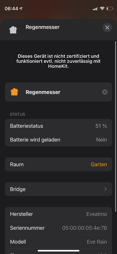

Bei mir hat sich der regensensor auf der Startseite in Favoriten eingenistet und ich krieg ihn da auch nicht mehr weg. Vor allem ist er in der home App unnütz. Jemand eine Idee wie ich den wegbekomme ?
