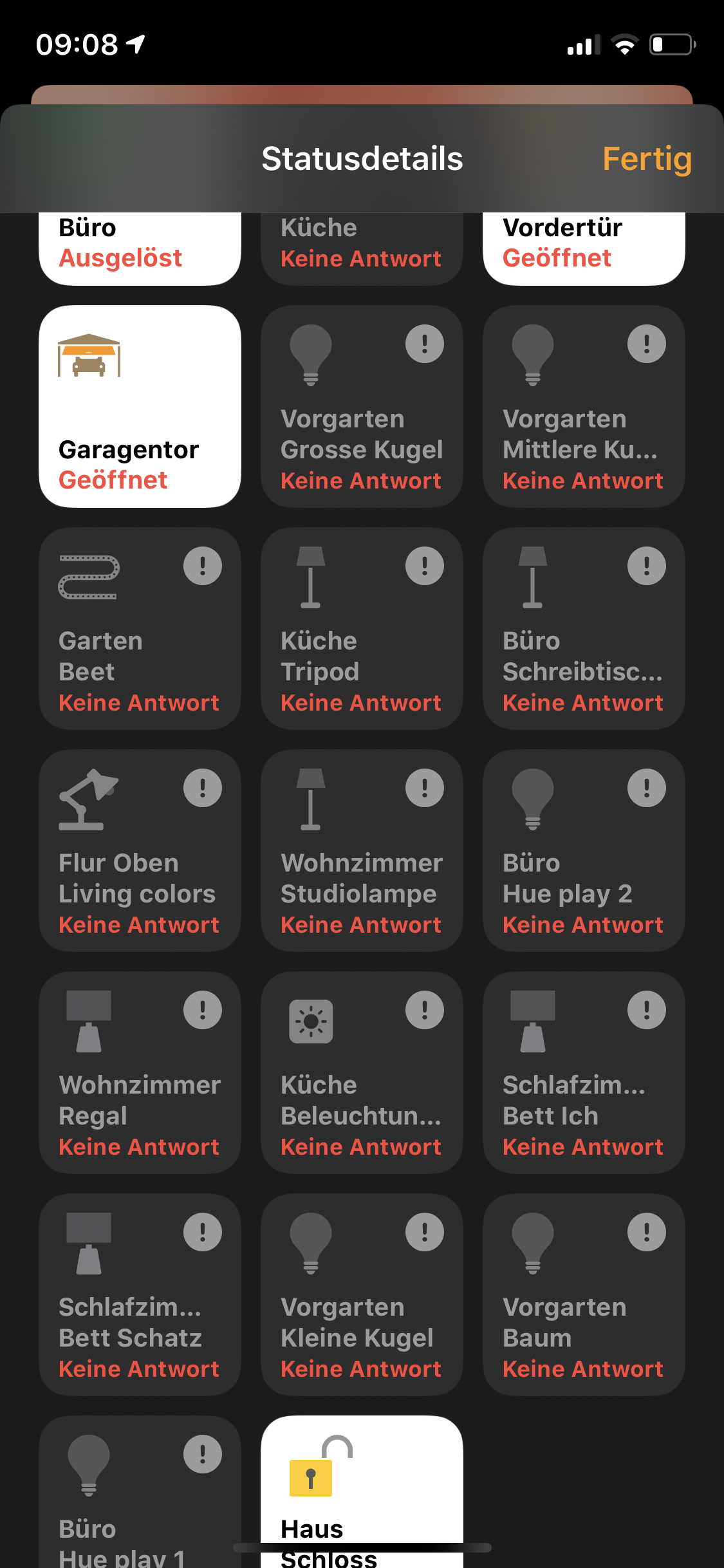

    Ich hab zumindest den Auslöser für das Problem gefunden.
    Immer wenn mal wieder das Sonos plugin nicht mehr reagiert bzw. die Sonos Lautsprecher sich zwar einschalten aber nicht ausschalten lassen starte ich die Homebridge mal neu.
    Danach ist erstmal totales Chaos im hue Kosmos. Die Lampen sind weder in hue noch HomeKit erreichbar. Das ganze nervt mich tierisch. Selbst ein Neustart der hue bridge bringt da nichts....
    Ich habe keine Ahnung warum hue danach immer so dermaßen am rumspinnen ist :cursing:
    eigentlich dürfte sich das doch nur auf HomeKit auswirken aber nicht direkt auf hue! Ich versteh es einfach nicht.
    Bin extrem abgenervt von dem Mist. Das muss einfach besser laufen.

    Edward J. Nately III keine andere Version. Nur direkt bei der Lampe dann Abgeschlossen sieht Bild.
