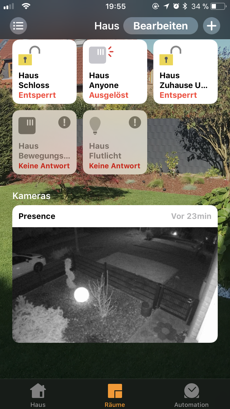

Bei diesem Bild in der HomeApp kommt manchem mittlerweile die HassKappe.
