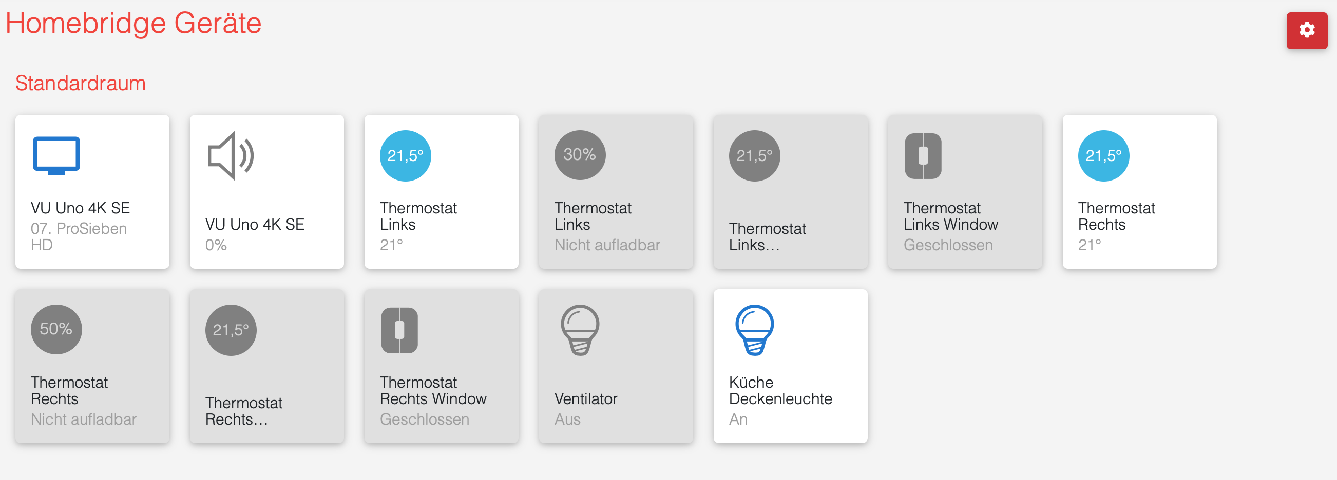

Tauchen bei mir auf.

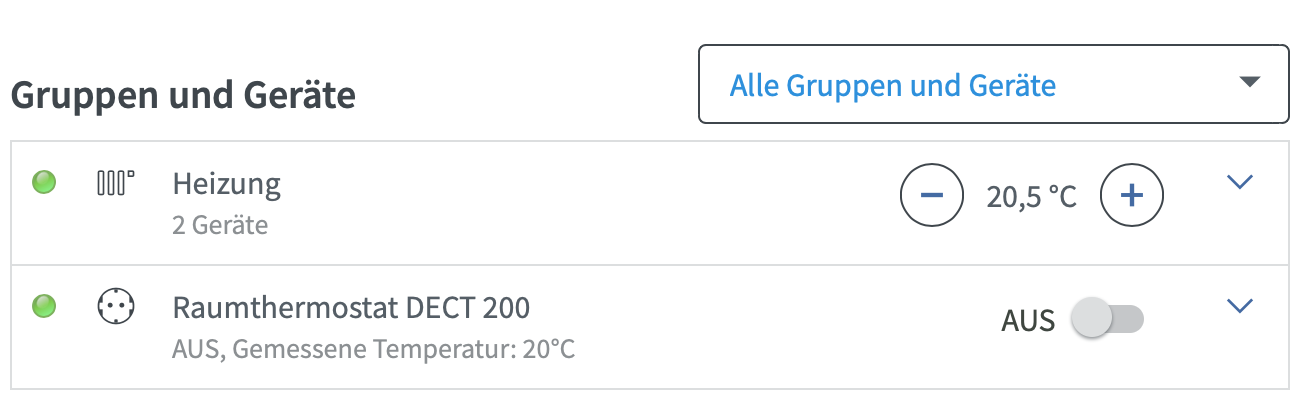

Was steht in der Fritzbox Oberfläche für eine Temperatur für DECT 301??

Momentan wird in der Home App 20,5 Grad angezeigt. Wenn ich in die Weboberfläche von AVM schaue, haben beide DECT 20,5 Grad, sowie auch der DECT 200. Bisschen doof gerade um Fehler zu testen

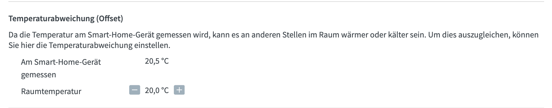

Jedoch hatte ich einen Offset an der DECT 200 eingestellt von -0,5 Grad.
Also entweder zeigt die Homeapp immer noch die Werte der DECT 301 an, oder er übernimmt nicht die Offseteinstellungen des DECT 200
Hier ein Screenshot meiner DECT 200 Einstellung:

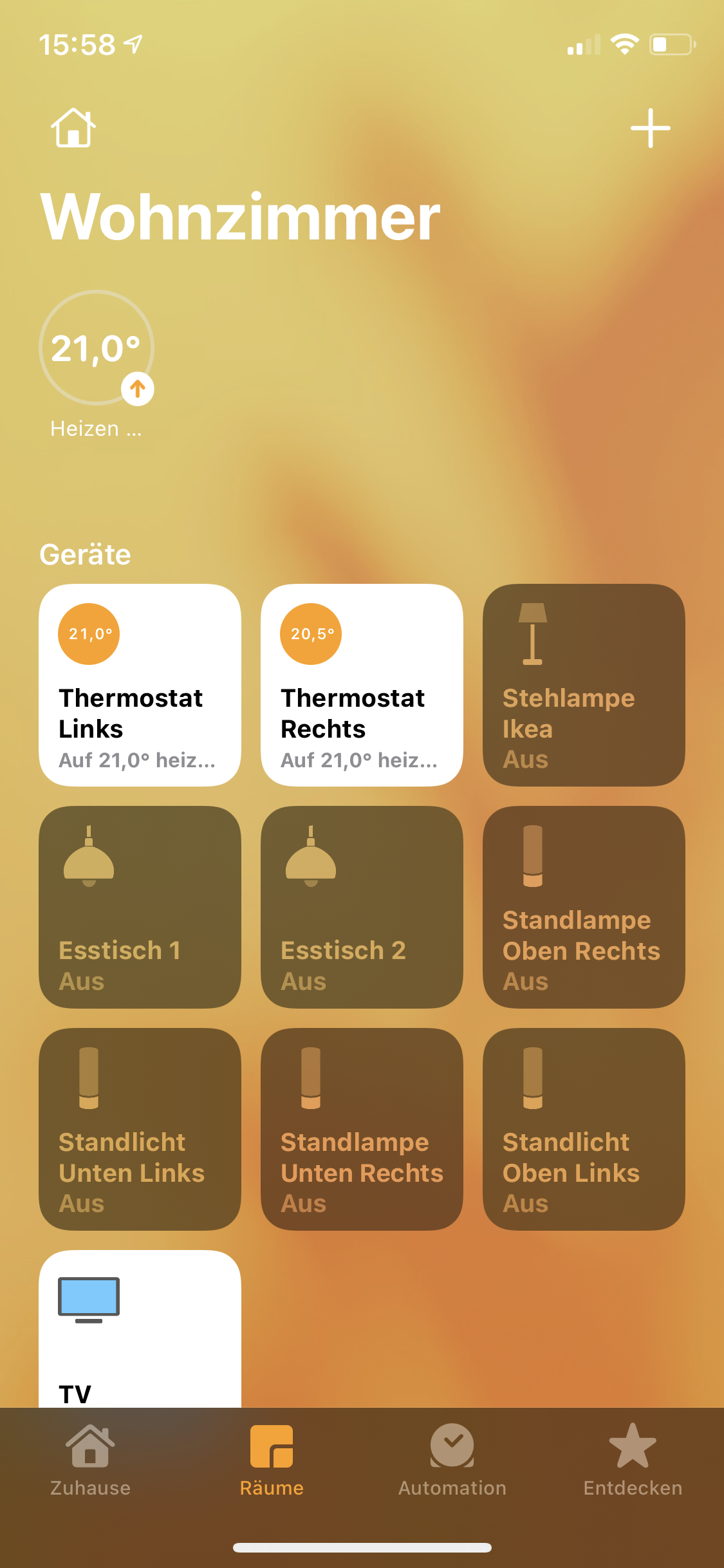

Jetzt versuche ich aber ordentlich meine DECT 200 Steckdose als externen Tempsensor einzurichten. Im Webinterface der Fritte habe ich beiden DECT 301 Heizthermostaten gesagt das ab nun die DECT200 als externer Tempsensor dient. Aber die Homeapp zeigt mir immer noch die gemessene Ist-temp der Heizungsthermostate an, und zwar 24 Grad anstatt 20,5 Grad am DECT 200.
Jetzt habe ich Siri angewiesen die Temp von 25 Grad auf 21 Grad zu senken, kurz danach haben sich beide DECT 301 abgeschaltet (Weil sie ja eine Ist Temp vom 24 Grad gemessen haben obwohl am DECT erst 20,5 Grad ist).
Also läuft da noch nicht was richtig, sollte ich bei den DECT301 hier im Plugin den internen tempsensor auf false setzen oder wie nimmt jetzt die Homeapp die gemessen Isttemp von den DECT 200 statt den DECT301 (so ist es ja wie gesagt eingestellt in der Fritte)
Bin hier gerade eifrig am testen und am verstehen. Hab meine DECT 200 Steckdose die nur als externer Temsensor dient, jetzt mal deaktiviert und aus dem Szenario geschmissen.
In der Home App sehe ich ja meine Thermostatventile, in diesem Schalter habe ich oben einen kleinen Kreis mit einer Temperatur. Diese ist die aktuell am Thermostatventil gemessene Ist-Temperatur (24 Grad). Darunter steht als Text welche Temperatur ich händisch in der Homeapp oder per Siri eingestellt habe....die Soll-Temperatur (21 Grad).
Wenn ich jetzt per Siri sage, "Hey Siri, stelle die Temperatur im Wohnzimmer auf 25 Grad" bekomme ich als Antwort "alles klar ich habe die Temperatur von 24 Grad auf 25 Grad gestellt". Damit sagt Siri, ich habe die Temperatur von XX Grad Ist-Temperatur auf XX Grad Soll- Temperatur gestellt, richtig ist das glaube ich nicht.
Jetzt meine Frage, sollte nicht eigentlich Siri bzw. die Homeapp bei einer gewünschten Temperatursenkung oder Erhöhung nur von der Soll-Temperatur ausgehen anstatt von der Ist-Temperatur? Denn eigentlich ändert man ja immer die Soll-Temperatur.
