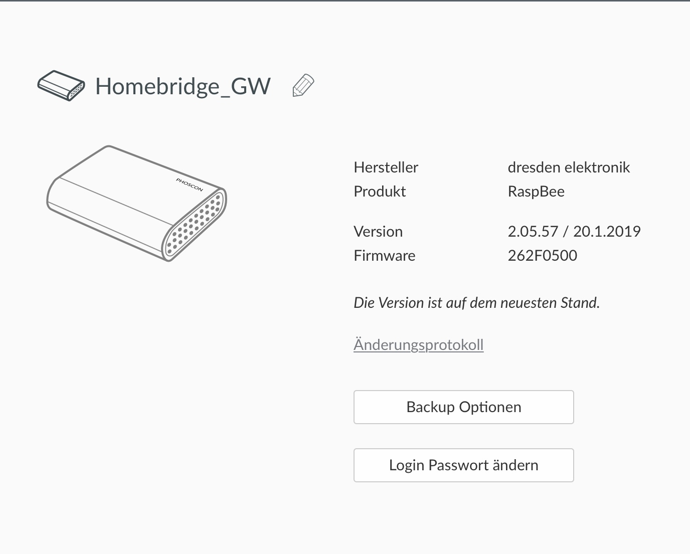

Moin, seit Neuestem stürzt wohl das Aufsteckmodul von Dresden Elektronik bei mir in regelmäßigen Abständen ab. Leider nicht so regelmäßig, alsdann man es bemerken würde. An diesem hängen allerdings Lampen und Fenstersensoren..., das ist dann natürlich blöd, wenn dann das Licht nicht angeht, oder die Heizung nicht runtergeregelt wird.
Was kann ich am einfachsten tun, damit es nicht vorkommt. Ich glaube es ist seit dem letzten Update der Fall.
Nach einem Renoir des pi läufts dann wieder.

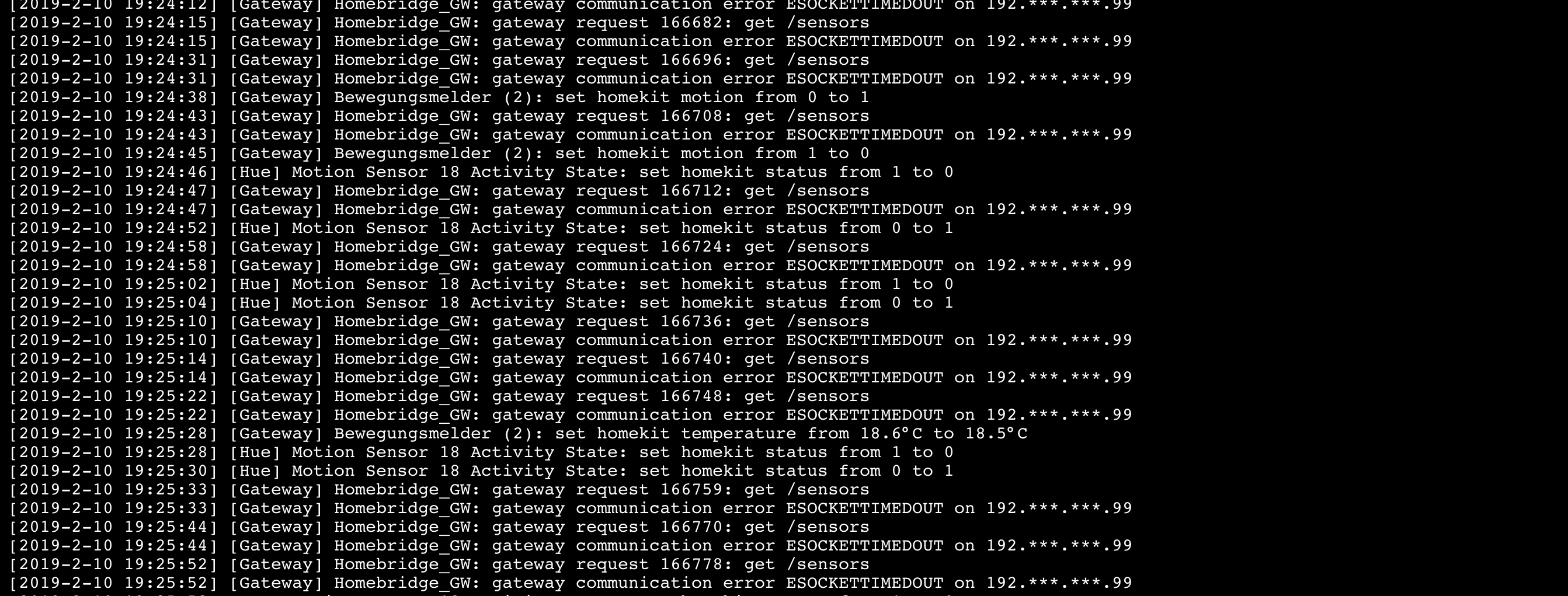

Dafür wird nun mein log vollgeschrieben mit:
Jan 20 11:55:34 raspberrypi homebridge[3059]: Timeout duration was set to 1.
Jan 20 11:55:34 raspberrypi homebridge[3059]: (node:3059) TimeoutOverflowWarning: Infinity does not fit into a 32-bit signed integer.

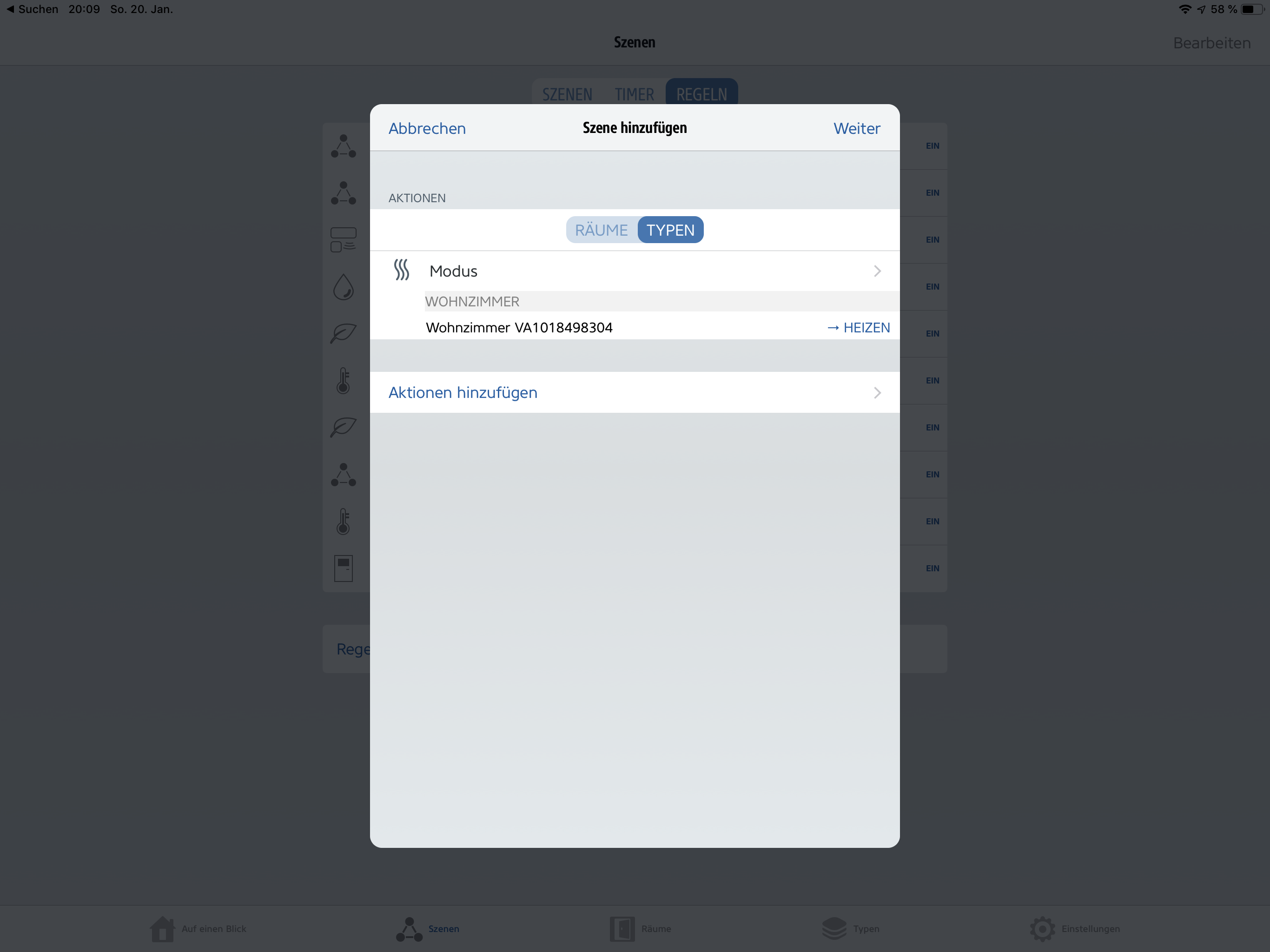

Dank für die Antworten, ich möchte folgendes realisieren. Wenn Fenster offen, dann Heizung aus, wenn Fenster zu, egal wann, dann Automatik-Modus an. Wie bekomme ich die Regel denn angelegt? Bspw. In der Eve App.
Was muss in der Konföderation beim Delay-Switch stehen? Der soll es ja wohl wieder in den Automatik-Modus versetzen, ist bei mir dann aber nur manuell wieder an. Kann mir jemand den Auszug aus der Consist und die entsprechende Regel zeigen? Es ist im Grunde gar nicht schwer, ich stehe gerade aber wohl etwas auf dem Schlauch das auch richtig umzusetzen... leider
Danke für den Tipp. Wie ist das wohl, wenn sowohl v01 und v02 Geräte verwendet werden müssen/sollen.
Noch eine Frage zum Plugin, was muss ich in die config schreiben, wenn ich nicht den extendeddelay haben möchte, und wie muss die Regel, bzw. müssen die Regeln aussehen, wenn man wieder in den Automatik-Modus zurückkehren möchte. Wenn Fenster (aqara-kontakte) auf, dann Heizung aus ist ja kein Problem. Muss ich nun sagen, wenn Fenster auf, dann Delay Switch an. Noch ne Regel für, wenn Fenster auf, dann Heizung aus und noch ne Regel für, wenn delayswich aus, dann Heizung wieder auf automatik?
