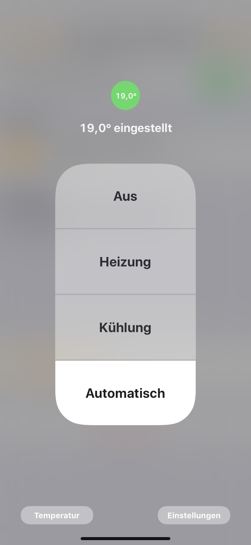

SeydX hast du eine Idee, wieso zwei von uns keinen Funktionierenden Automatikmodus mehr haben? Gerade als ich das Fenster öffnete und kurze Zeit später das andere, hinter beiden liegt die Regel dass wenn auf automatisch auf aus, so wurde von 20 auf 19 grad geregelt statt aus. Die 19 sind allerdings der Wert, der beim schließen immer genommen wird. Die Regeln in der Home App sind seit je her die gleichen und haben wunderbar funktioniert.

Moin, ich habe ebenfalls keinen Automatikmodus mehr. Er ist in der Regel hinterlegt, aber es wird immer nur die definierte Temperatur eingestellt. Tado steht auf „bis vom Nutzer beendet“.
Bedeutet, in Kombination mit den Fenstersensoren, dass beim schließen nicht wieder der Zeitplan greift, sondern as gerät die Temperatur einstellt aber auch hier auf dem manuellen Handmodus verbleibt.
Das kommt bestimmt daher, dass ich die Homebridge neu installiert habe. Möglicherweise war ich am Nachmittag zu nachlässig und habe die Homebridge quasi noch mal neu mit nem anderen User installiert oder die erste nicht richtig deinstalliert oder so, ich muss gerade mal herausfinden, wieso und vorallem wo ich was ändern muss.

In der Regel gibt es noch automatisch und das ist auch ausgewählt. Aber die ebenso hinterlegte Temperatur „schlägt“ diesen Modus und stellt sie auf manuell ein
Moin,
die v5.0 würde normal über das Update angeboten. Ein unachtsames Update führt nun dazu, dass die Steuerung nicht mehr funktioniert.
Fenster geht auf und die Regel
Sagt Heizung manuell auf aus. Das geht. Dann Fenster zu und es soll wieder auf Automatik gehen. Das geht nicht mehr.
Bei einem Thermostat schaltet er auf die Temperatur, jedoch springt er nichts mehr aufs Haus sondern bleibt im manuellen Modus. Bei einem anderen schaltet er immer auf 18 grad manuell und bei wieder einem anderen auf 19 grad obwohl beide Male 20 und Automatik das Ziel wären. Kommt man von v 5 wieder zurück sodass es wieder alles geht. Habe 7 Thermostate, die ich nun alle neue einstellen müsste mit diversen Regeln...

folgendes Szenario: In der Tado-App ist ausgewählt, dass die Heizungssteuerung bei manueller Veränderung sich beim nächsten Schaltplan wieder auf automatisch stellt.
Öffne ich ein Fenster, schaltet sich die Heizung aus. In der Tado-App steht, Aus bis vom Nutzer beendet.
Wenn nun das Fenster offen bleibt, über den Zeitpunkt des Zeitplans hinaus, so schaltet sich die Heizung ein statt aus zu bleiben.
