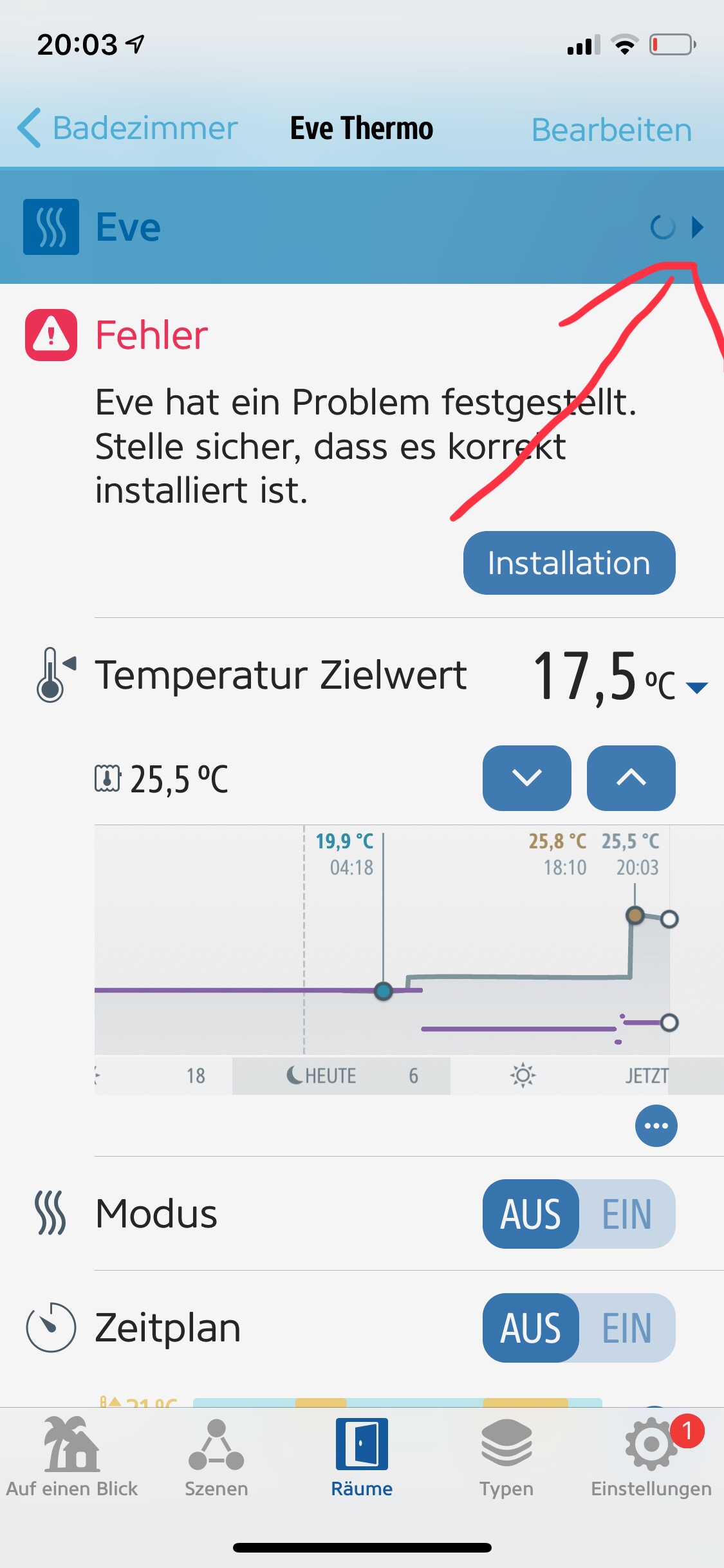

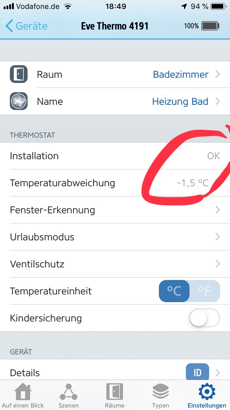

    Klick mal bitte in der App auf den kleinen Pfeil und dann auf das Zahnrad.
    Es sollte sich ein neuer Screen öffnen, der aussieht wie der aus dem Bildschirmfoto von meinem ersten Beitrag.
    Allerdings steht ja schon in der Übersicht aus deinem Screenshot, dass etwas mit der Installation (gemeint ist die die physische Installation des Thermostat an die Heizung) nicht stimmt. Also abschrauben und wieder dran.
    Hast du einen Soft-Reset (Batterie für 15 Sek. entfernen) oder einen Hard-Reset (Reset-Knopf 15 Sekunden drücken, bis die rote LED anfängt zu blinken) gemacht?
    Was zeigt die Eve-App für das Thermostat an? Installation OK?
    Ansonsten vielleicht mal abschrauben und neu anbringen.
