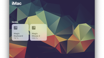

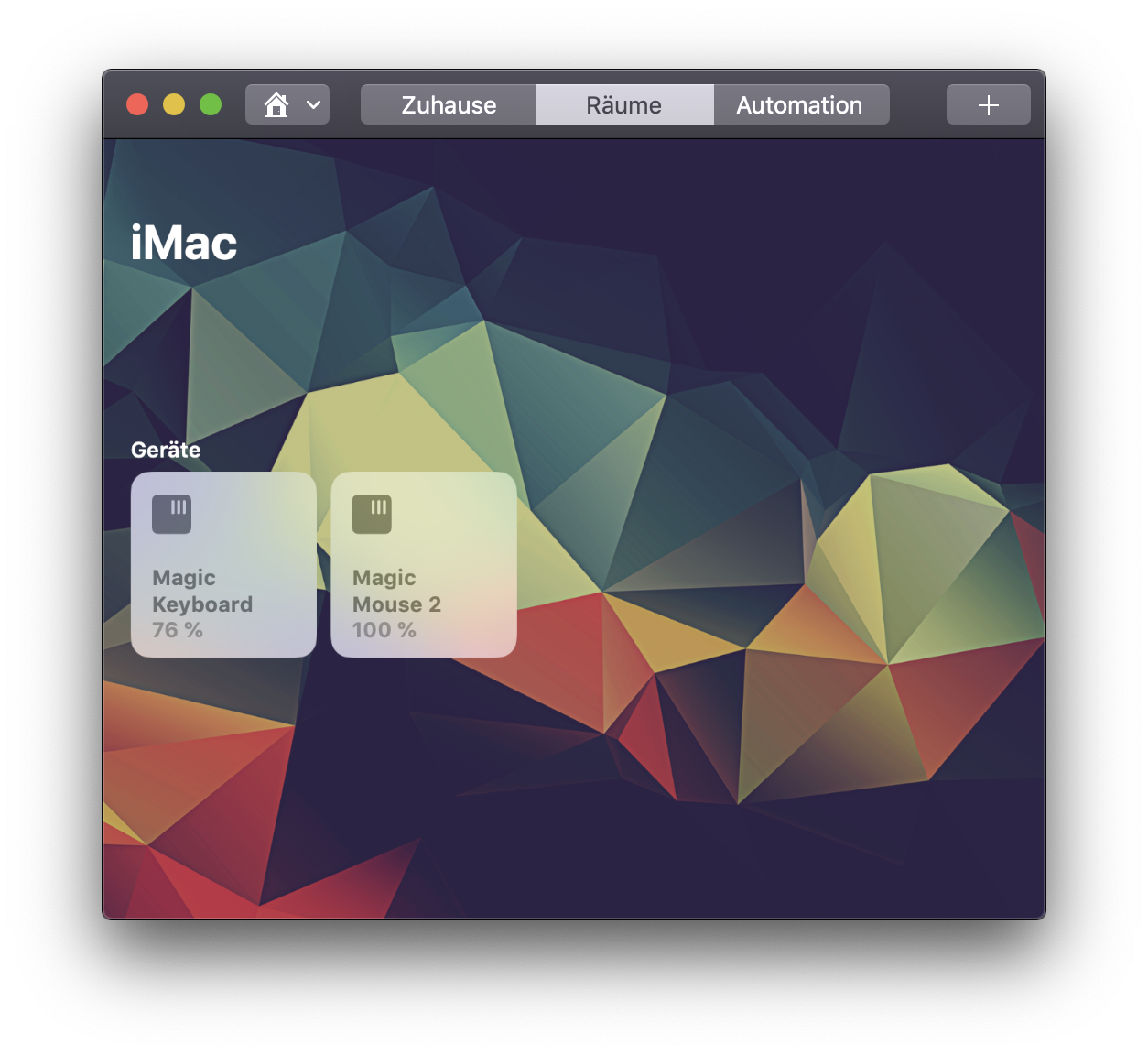

    • In der Home App sieht man dann zwei Sensoren, die (natürlich nicht die Luftfeuchte, sondern) den Batteriestand anzeigen

    In der Home App sollten jetzt nach ca. einer Minute die tatsächlichen Werte des Batteriestatus auftauchen.

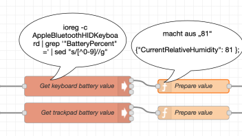

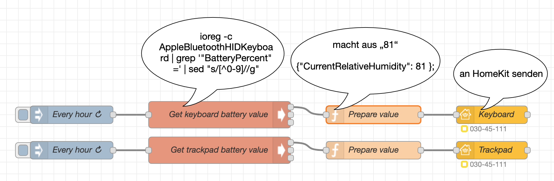

    Node Red ist ein Tool, das sehr leicht zu installieren ist (sowohl auf einem Mac als auch auf einem Raspi) und das es einem erlaubt, auf grafische Art und Weise zu programmieren. Meine Javascript-Kenntnisse sind sehr, sehr mager, aber ich bin in der Lage, mir was zurecht zu fummeln. Und es ist sehr einfach, die eigenen Ergüsse mit anderen Node Red-Benutzern zu teilen. Es ist tatsächlich fast ein Klacks, einen Webserver in Javascript zu programmieren (ich glaube, das sind nur drei oder vier Zeilen Code, die man aus dem Internet kopiert), aber noch viel einfacher ist es, Node Red zu verwenden.
    Programmiert wird im Browser. Das einzig Ärgerliche ist, das mit der letzten Version auf einmal alles in deutscher Sprache angezeigt wird, was nicht so schlimm wäre, wenn die Übersetzung aus dem Englischen nicht so schauerlich wäre. Daher nehme ich als Browser Chrome, den ich so eingestellt habe, dass er alles in Englisch macht. Ich bin das so gewöhnt, ich kann auch keine deutsche Shell im Terminal ertragen.
    So sieht das bei mir aus, ich hab mal einen Screenshot gemacht und mit Sprechblasen kommentiert. So etwas nennt man in Node Red-Sprache einen Flow, und den kann man mit anderen teilen. Hier ist er:
    1. [{"id":"883badb.f65bc5","type":"exec","z":"369d80e.2abcb","command":"ssh [email protected] /usr/sbin/ioreg -c AppleBluetoothHIDKeyboard | grep '\"BatteryPercent\" =' | sed \"s/[^0-9]//g\"","addpay":false,"append":"","useSpawn":"false","timer":"","oldrc":false,"name":"Get keyboard battery value","x":780,"y":1640,"wires":[["bc29640b.85a9c8"],[],[]]},{"id":"b9c4c636.4773b8","type":"inject","z":"369d80e.2abcb","name":"Every hour","topic":"","payload":"","payloadType":"date","repeat":"3600","crontab":"","once":false,"onceDelay":0.1,"x":530,"y":1640,"wires":[["883badb.f65bc5"]]},{"id":"4d1763.1418e89c","type":"homekit-service","z":"369d80e.2abcb","bridge":"7524e8b8.7da908","name":"Keyboard","serviceName":"HumiditySensor","manufacturer":"Stefan Schustereit","model":"Node-Red","serialNo":"1","characteristicProperties":"{}","x":1240,"y":1640,"wires":[[]]},{"id":"bc29640b.85a9c8","type":"function","z":"369d80e.2abcb","name":"Prepare value","func":"msg.payload = { \"CurrentRelativeHumidity\": msg.payload.trim() };\nreturn msg;","outputs":1,"noerr":0,"x":1040,"y":1640,"wires":[["4d1763.1418e89c"]]},{"id":"62188cbb.f4c9d4","type":"exec","z":"369d80e.2abcb","command":"ssh [email protected] /usr/sbin/ioreg -c BNBTrackpadDevice | grep '\"BatteryPercent\" =' | sed \"s/[^0-9]//g\"","addpay":false,"append":"","useSpawn":"false","timer":"","oldrc":false,"name":"Get trackpad battery value","x":780,"y":1700,"wires":[["acb4e69d.be23f8"],[],[]]},{"id":"980f76f3.820a58","type":"inject","z":"369d80e.2abcb","name":"Every hour","topic":"","payload":"","payloadType":"date","repeat":"3600","crontab":"","once":false,"onceDelay":0.1,"x":530,"y":1700,"wires":[["62188cbb.f4c9d4"]]},{"id":"7a0e8d00.b80634","type":"homekit-service","z":"369d80e.2abcb","bridge":"7524e8b8.7da908","name":"Trackpad","serviceName":"HumiditySensor","manufacturer":"Stefan Schustereit","model":"Node-Red","serialNo":"1","characteristicProperties":"{}","x":1240,"y":1700,"wires":[[]]},{"id":"acb4e69d.be23f8","type":"function","z":"369d80e.2abcb","name":"Prepare value","func":"msg.payload = { \"CurrentRelativeHumidity\": msg.payload.trim() };\nreturn msg;","outputs":1,"noerr":0,"x":1040,"y":1700,"wires":[["7a0e8d00.b80634"]]},{"id":"7524e8b8.7da908","type":"homekit-bridge","z":"","bridgeName":"Node-RED","pinCode":"030-45-111","port":"","manufacturer":"Stefan Schustereit","model":"Node-RED","serialNo":"1.0"}]
    Sieht hässlich aus, aber egal. Das kopiert man einfach und fügt es in Node Red wieder ein, macht noch ein paar Anpassungen für das eigene Netz und das war's dann auch schon. In diesem Fall muss Node Red vorher durch HomeKit-Fähigkeiten erweitert werden, indem man über das Menü über Manage Palette - Install das Modul @plasma2450/node-red-contrib-homekit-bridged nachinstalliert. Ist so wie Homebridge-Plugins zu installieren.
