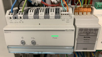

    Hi Adryalin, vielen Dank schonmal für den Entwurf.
    Habe dir mal Bilder angefügt, wie das aktuell bei mir verkabelt ist. Ob noch Reserve für einen Türöffner drin liegt, müsste ich morgen noch mal reinschauen...
