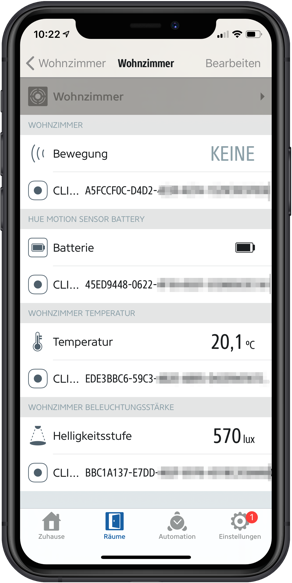

    Bei welchen Homebridge Geräten / Plugins hast Du das probiert?
    Was steht und Seriennummer? Und ist es nur ein Gerät des Plugins, oder mehrere?
    Wenn Du nur ein Gerät durch das Plugin hast und darin ist eine Seriennummer die kein anderes Plugin für dessen Geräte erstellt, dann funktioniert das Verschieben und Icon zuweisen.
    Es tritt nur dann auf wenn die Seriennummer eines von Homebridge erstellten Gerätes identisch ist. Entweder mit allen Geräten die das Plugin erstellt, oder auch mit Geräten von andern Plugins, die aber den selben Eintrag unter Seriennummer haben.
    Sortierungs-Problem. Sortierte Geräte/Schalter, rutschen wieder zurück.
    Beispiel: homebridge-harmony
    Ändern des Icons bei einem Gerät, ändert automatisch auch die Icons von anderen Geräten, wenn diese die selbe Seriennummer haben.
    Beispiel: homebridge-broadlink-rm
    Ein Gerät/Schalter über den Stern als Favorit markieren für die "Auf einen Blick" Ansicht, schieb alle Geräte in die "Auf einen Blick" Ansicht und markiert diese ebenfalls mit einem Stern, wenn diese die selbe Seriennummer haben.
    Beispiel: homebridge-broadlink-rm, homebridge-script2, homebridge-ssh
    Bei allen = Default-SerialNumber
    Kann das hier beschriebe jemand reproduzieren? Wäre glaube ich gut, wenn das andere Homebridge Plugin Nutzer auch feststellen, bestätigen können.

    Habe die Eve App direkt auf die aktuelle Version 4.2 gebracht.
    iPhone 11 Pro und später iPad Pro, sowie iPad mini 5. iOS/iPad OS 13.4.1.
    • Zunächst am iPhone. Einige Icons wurden gegen ein völlig falsches, anderes Icon automatisch ausgetauscht.
    • Manche Geräte lassen sich in einem Raum nicht mehr verschieben. Springen einfach wieder zurück an die vorherige Position.
    • Generell wurden Geräte in einem Raum in der Liste automatisch an eine andere Stelle geschoben.
    • Schiebe ich auf dem iPhone ein Gerät nach oben, ist es nicht synchron mit dem iPad und das Gerät dort an ganz anderer Stelle.
    • Ändere ich ein Icon von einem Gerät, wird gleichzeitig das identische Icon auch automatisch bei einem anderen Gerät geändert und umgekehrt. Beide Geräte zeigen immer das selbe Icon.
    Also hier hat das Update in meinem Fall mehr Durcheinander gebracht, als etwas verbessert.
    Somit die Handhabung gerade nicht mehr einfach nutzbar, als dass es die lang ersehnte Synchronisation wert gewesen wäre. X(
