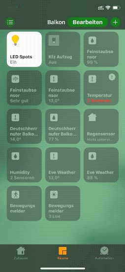

    Jetzt habe ich 10 Sensoren aus dem alten Hub entfernt, CachedAccessories gelöscht in Homebridge, Neustart und mir werden noch immer alle Sensoren in HomeKit angezeigt. Hmm..:(
    Auch wenn die Sensoren nun wie gewünscht über den neuen Mi Hub integriert und angezeigt sind, möchte ich die "Phantome" der Sensoren vom Plugin schon los werden.
    Is ja zum verzweifeln. Will man mal, dass die Sachen in Homebridge verschwinden, tun sie das nicht.:S
    Jede Hilfe ist willkommen.
