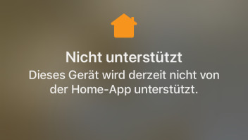

Der Sauger wird in HomeKit angezeigt ist aber nicht erreichbar.

deConz wird mir auch in der Home App angezeigt, unter Details steht aber das die Bridge nicht unterstützt wird.
Liegt das daran, das ich noch kein Gerät in deConz hinzugefügt habe?

Sep 18 18:22:14 hbridge2 homebridge[730]: Snapshot -i http://192.168.1.48:8765/picture/1/current/ -t 1 -s 480x270 -f image2 -
hat jemand eine Idee woran das liegen könnte?
Gruß
masterswahn
