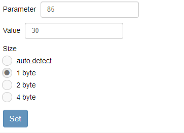

    Geh in der z-wave-me Oberfläche auf Geräte -> Verwalten. Da bei dem entsprechenden Gerät auf Konfiguration -> Hardwarekonfiguration. Dort kannst Du dann über den Set Button die entsprechenden Parameter setzen:
    Die Größe (hier ein 1 byte) so wählen, wir im Handbuch vom Shutter angegeben.

    Noch ein Tipp, falls die Steuerung nicht auf Anhieb funktioniert: Ich musste bei mir den Parameter 76 (Motor Betriebsmodus Erkennung) auf 50 setzen und den 85 (Leistungsaufnahme maximale Verzögerungszeit) auf 30. Den Tipp hab ich ein einem anderen Forum gefunden. Damit laufen meine 14 Rolladen alle problemlos. Kann natürlich bei anderen Rolladenmotoren anders sein, aber damit würde ich erst einmal starten.

    Hi null89er. Den Parameter setzt Du mit deinem Z-Wave Controller. Ich verwende hier ZWay auf dem Raspberry. Da geht es einfach über die Geräteeinstellungen - Hardwarekonfiguration oder über die Experteneinstellungen. Bei einem anderen Controller musst Du mal in der Anleitung schauen, wie man Parameter setzt.
