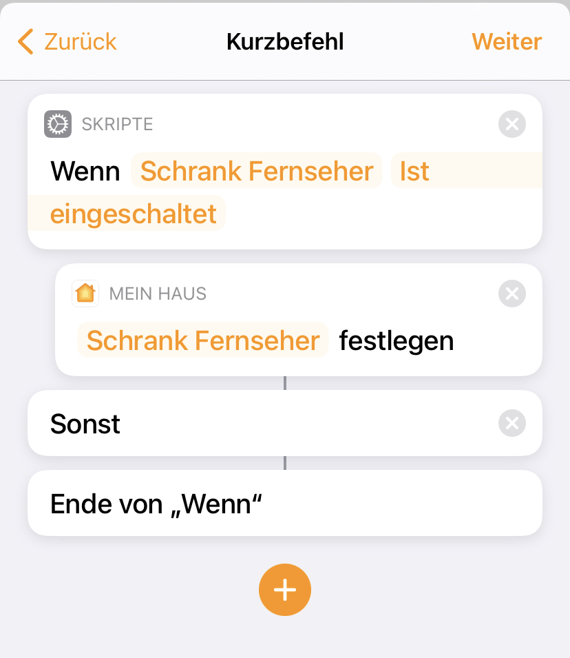

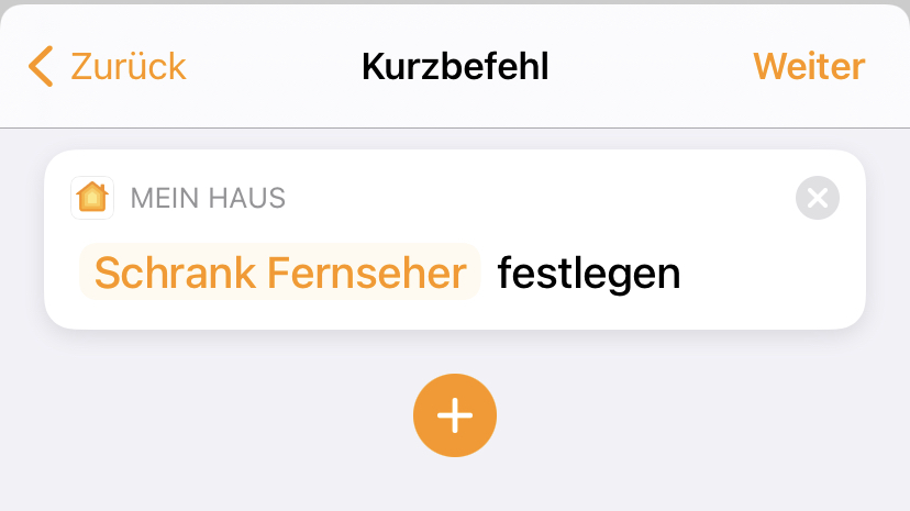

Geht auch über einen Kurzbefehl. Sobald Schalter eingeschaltet wird nach 1 Sekunde wieder ausschalten.
