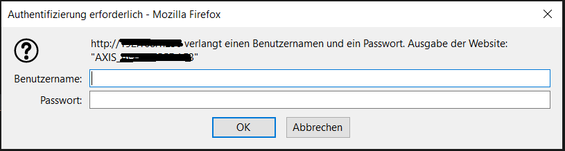

edit: der türöffner geht nur, wenn ich die sicherheitseinstellungen der kamera runter nehme...
dann gibt es aber einen fehler in der app des herstellers...da bin ich noch am tüfteln.
ich werd versuchen die kamera mit basic auth einzubinden, dann fkt. auch der türöffner...
nochmal zum thema...
fehler liegt bei der cam...
Authentication policy: digest
stelle ich diese auf "basic" funktioniert es, aber dann fkt. der zugriff über die app der cam nicht mehr.
hast du ggf eine idee, wie ich die auth methode bei dem plugin verwenden kann?
