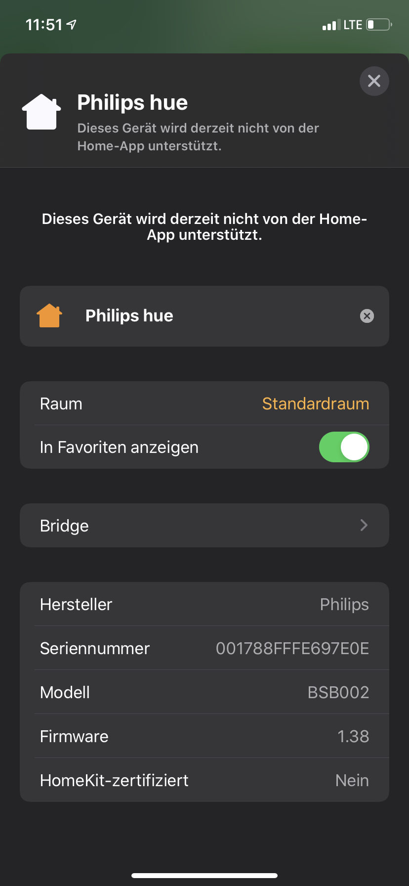

Ich habe dem Bewegungsmelder kein Raum zu geordnet .
Wenn ich den Bewegungsmelder anwähle , steht dort nicht konfiguriert .
Klicke ich unten“ in Home konfigurieren“ an
Öffnet sich der AppStore mit Home und das war’s ....
Da fällt mir grad auf
Das in Home steht. Das Philips hue derzeit nicht unterstützt wird 🤔
Muss dazu sagen, das der Outdoor sensor derzeit das einzige Philips Gerät ist. Sonst nur Osram lampen. aber die funktionieren dennoch.
ah stimmt, da gibs den Button. Aber da passiert dann nichts.
Jaja bridge is mehrfach neu gestartet.
sollte man evtl die Bridge direkt in Home einbinden? ohne Homebridge?!
Tja eigenartig. Ja Bridge V2 ud Homebridge. nicht hoobs.
Evtl Liegt der fehler in der hue app?
Dort wird er ja nicht als Gerät angeziegt sondern unter zubehör... oder!?
Wird er da nicht auch einfach einen Raum zugeordnet? Also wenn bewegung werden alle lampen in diesem Raum geschaltet? oder ist er wirklich einzeln in Homekit drin.

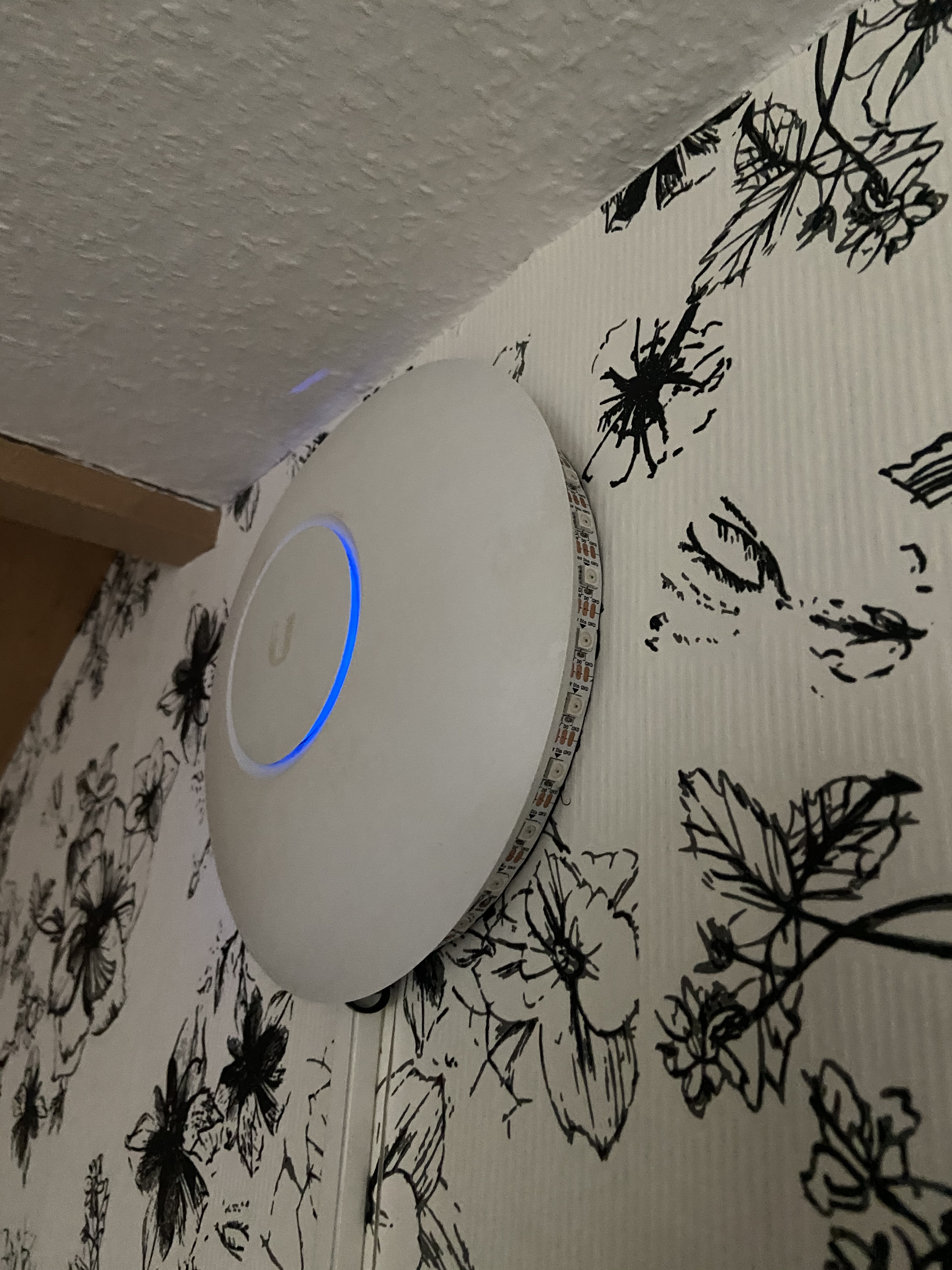

Hallo liebes Forum,
Ich möchte euch heute meine Visualisierung der Alarmanlage Zeigen.
Grund dafür, wir haben nicht gesehen ob unsere Alarmanlage an oder aus ist.
Genutzt wird der Aqara Hub , dazu diverse Tür Fenster Kontakte.
Aktuell Schalten wir abends per Visuellen Schalter „Schlafmodus“ ein. D.H. Alarmanlage an / alle Lampen aus.
Morgens Vergisst man aber ab und an mal die Anlage aus zu machen. Öffnet man dann zB die Terrassentür , geht die Anlage los.
Etwas als optische Anzeige sollte her, gestaltete sich aber etwas schwierig , da es scheinbar nichts auf dem Markt gibt, was meinen Vorstellungen entsprach. Ich habe ein wenig mit @hxyamp geschrieben und bisse hin und her überlegt.
Da ich im Flur einen UNIFI AC Pro habe, kam uns der Gedanke ob da nicht was mit ginge… Dieser hat einen USB Anschluss. Das ist Cool.
Diesen kann man nicht ansprechen aber er liefert 5 V.
Soweit so gut.
Hier die fertige Lösung.

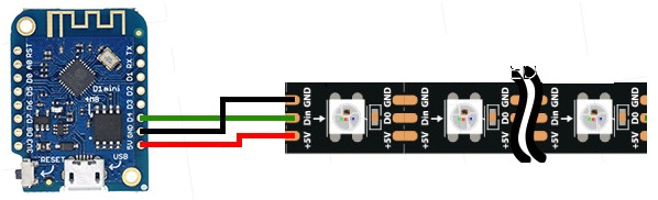

Wemos vom Strom nehmen. Verbindet Eure WS2812B mit dem Wemos . Der Data PIN ist fest vergeben!!
Wemos wieder mit dem Micro usb verbinden.

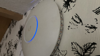

Wenn es Geklingelt hat und dann nach 1 Minute wieder mit
http:IPWEMOS/control?cmd=NeoPixel,off
ausmachen.

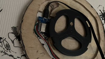

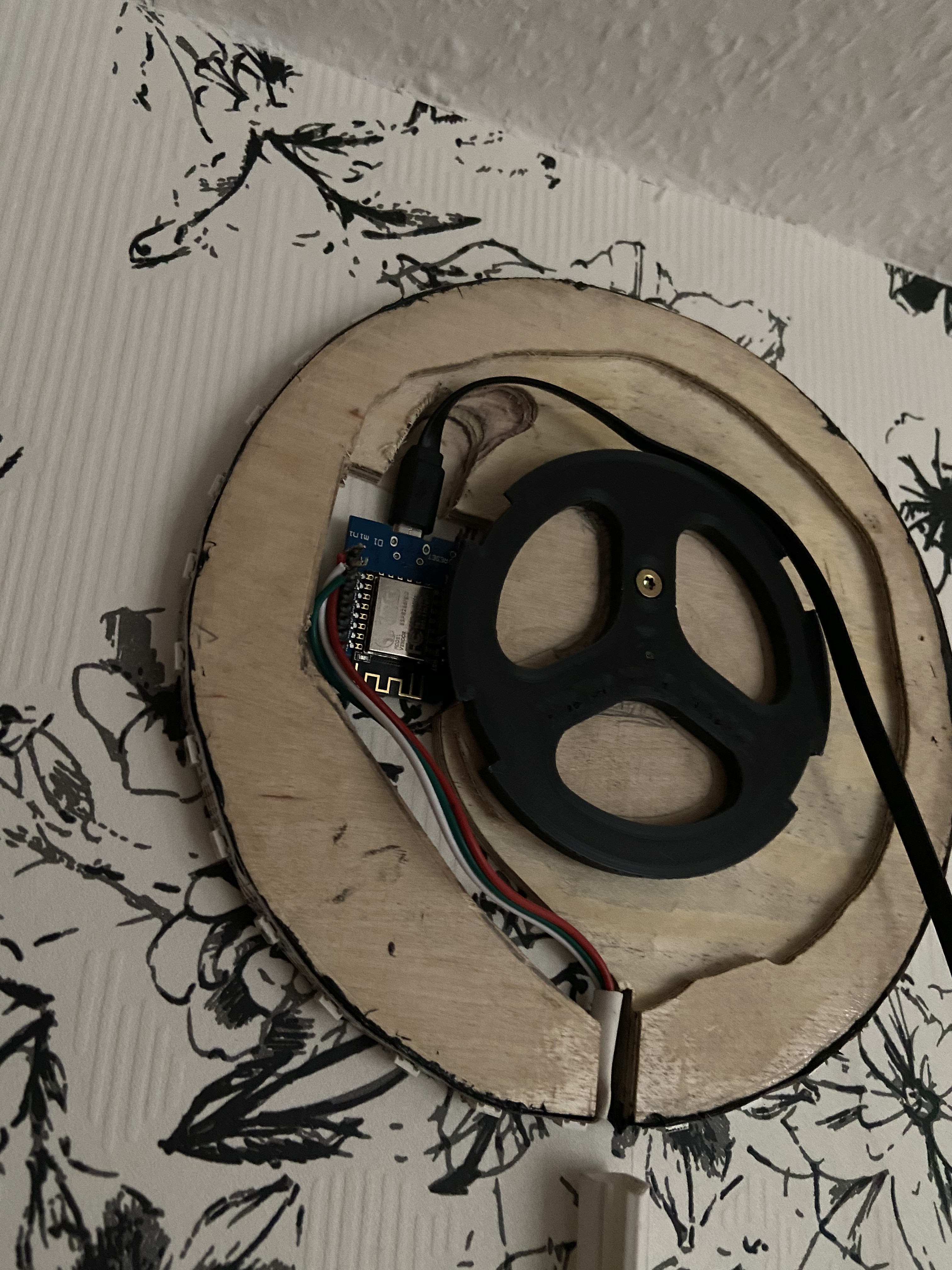

Ich habe mir dann eine Holzscheibe gebaut die hinter dem UNIFI gekommen ist, dort verbaut sind die LED im Kreis und in der Mitte der Wemos.
Der USB Port versorgt das Ganze mit Strom.
Beachtet bitte, umso mehr LEDs ihr gleichzeitig anhabt, der Wemos sehr warm / Heiß wird. Der kann nicht ohne Ende die LEDS versorgen. Alternativ eine Extra Strom Versorgung über den USB Port.
Bei meinem Aufbau hält sich das alles in Grenzen da nur kurz und nicht in voller Kraft alle LEDS an sind.
