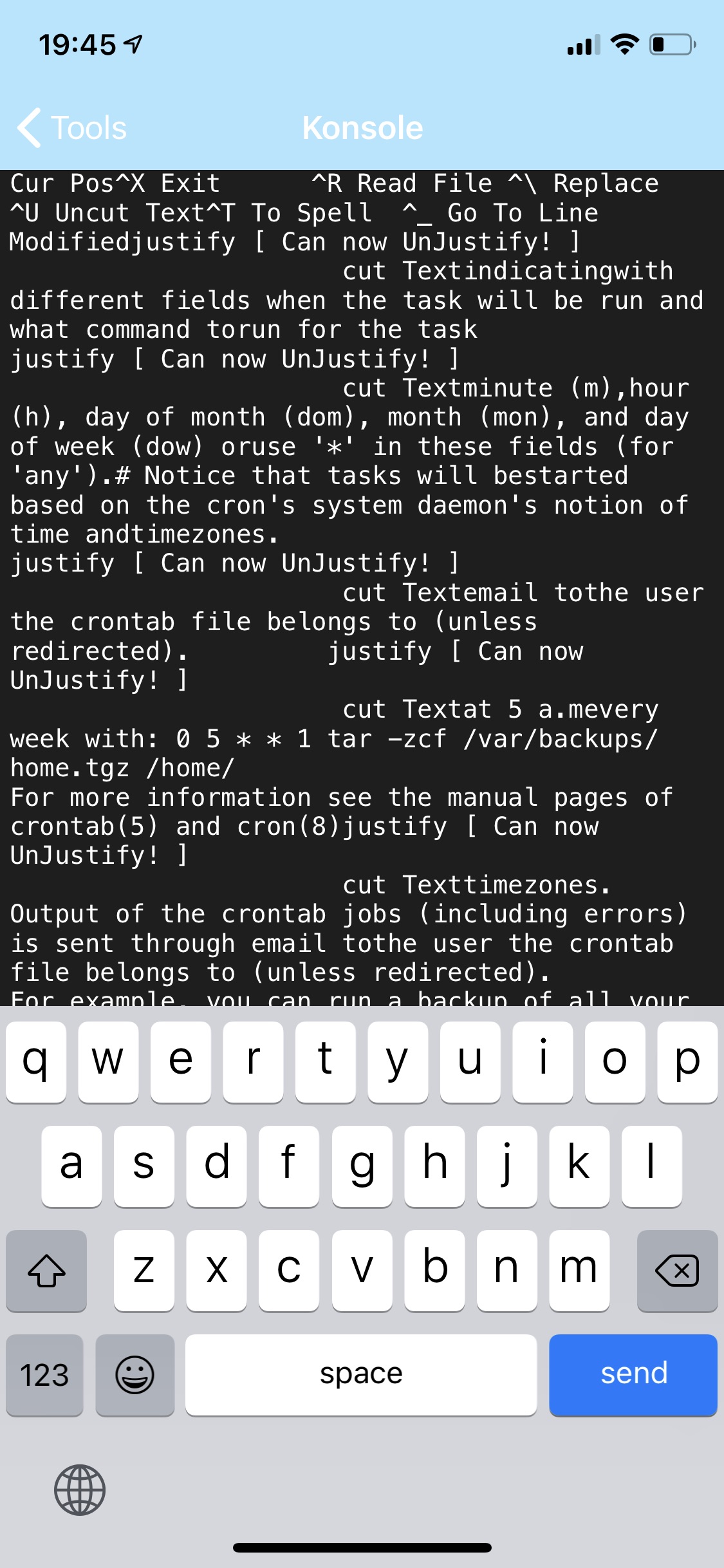

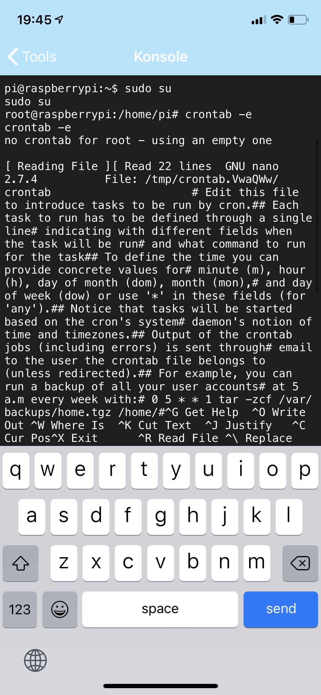

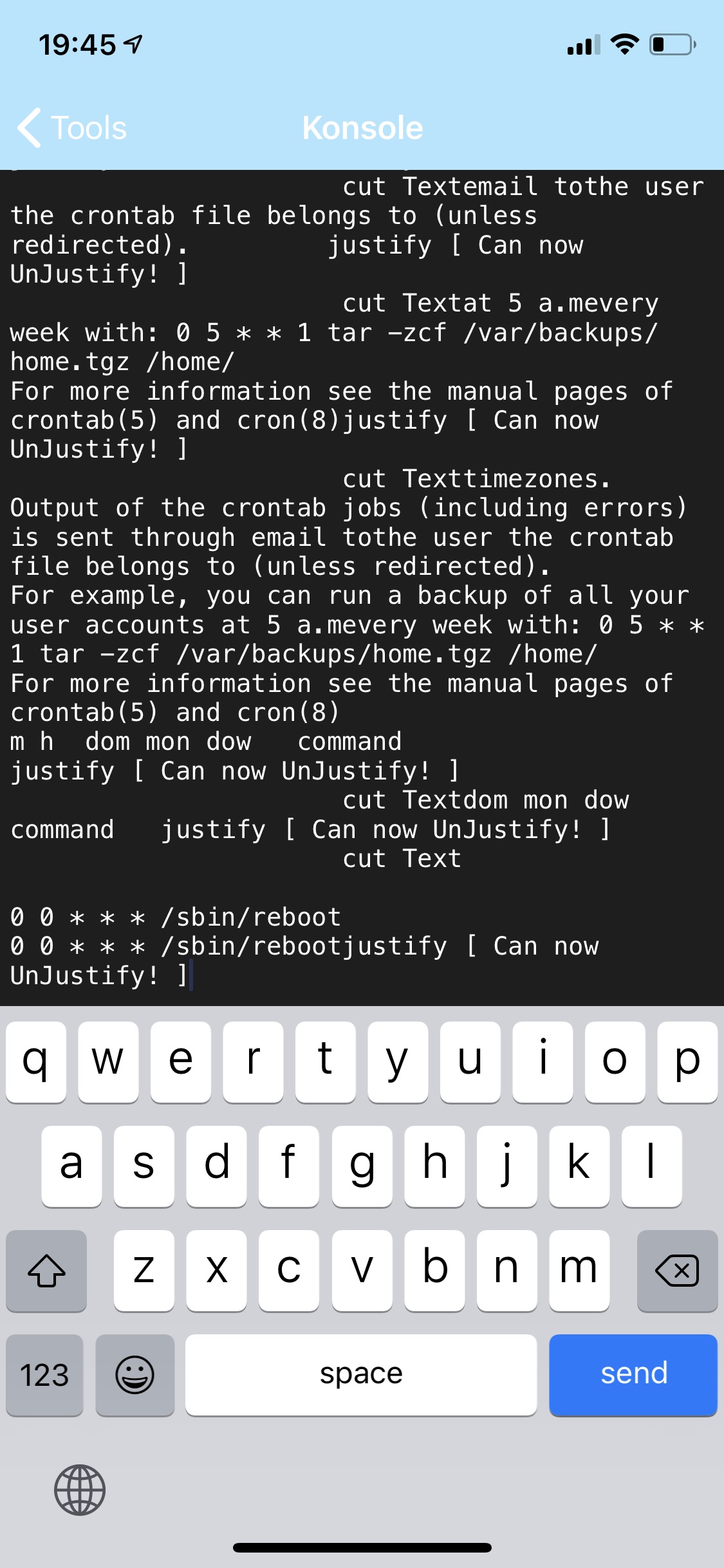

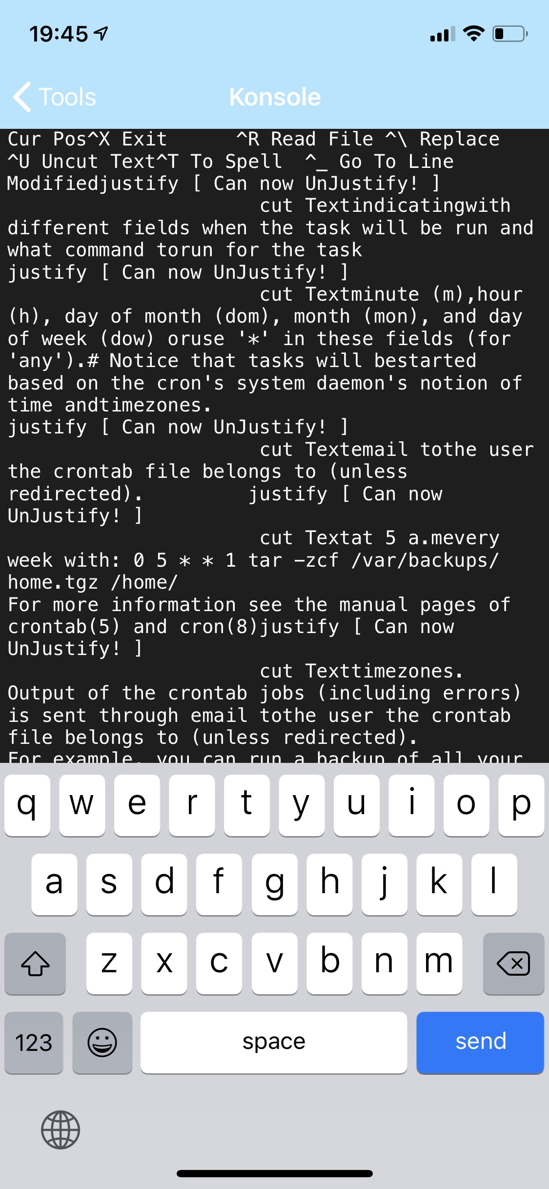

    Ich möchte meinen Pi für bessere Zuverlässigkeit einmal am Tag Rebooten.
    Leider funktioniert das nicht richtig was mache ich falsch dauert steht was von justify can now Unjustify
    Bin normal als Root drinnen und verwende den Befehl crontab -e
    Seht meinen Verlauf in den Bildern ich weiß nicht weiter
