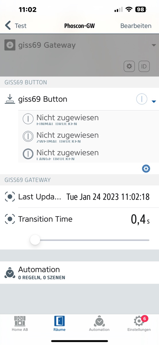

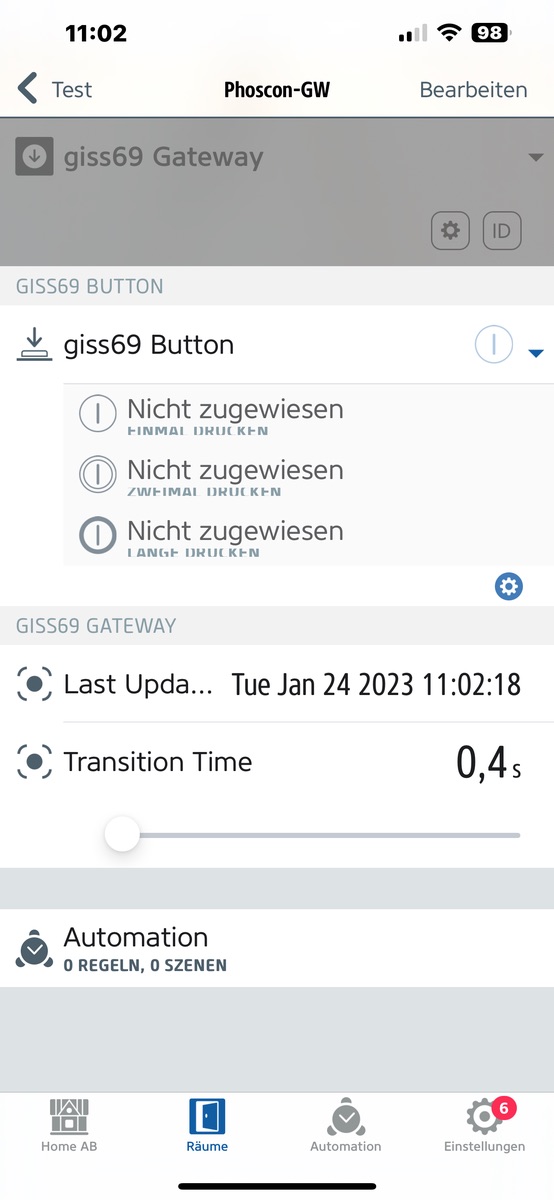

Ich habe Hue HB Plugin in einem separaten Container. Ich habe es einfach gestoppt, habe Angst alles zu löschen. Muss es zwingen gelöscht und entkoppelt werden? reicht es nicht wenn es einfach gestoppt wird?
Deconz Plugin habe ich in einem anderen Container installiert und mit Homekit verbunden. Es schein auch mit dem Conbee 2 verbunden zu haben aber keine Geräte (nur ein Button) da ich Phoscon GW in Eve nicht finde.

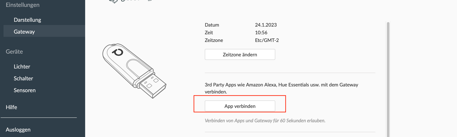

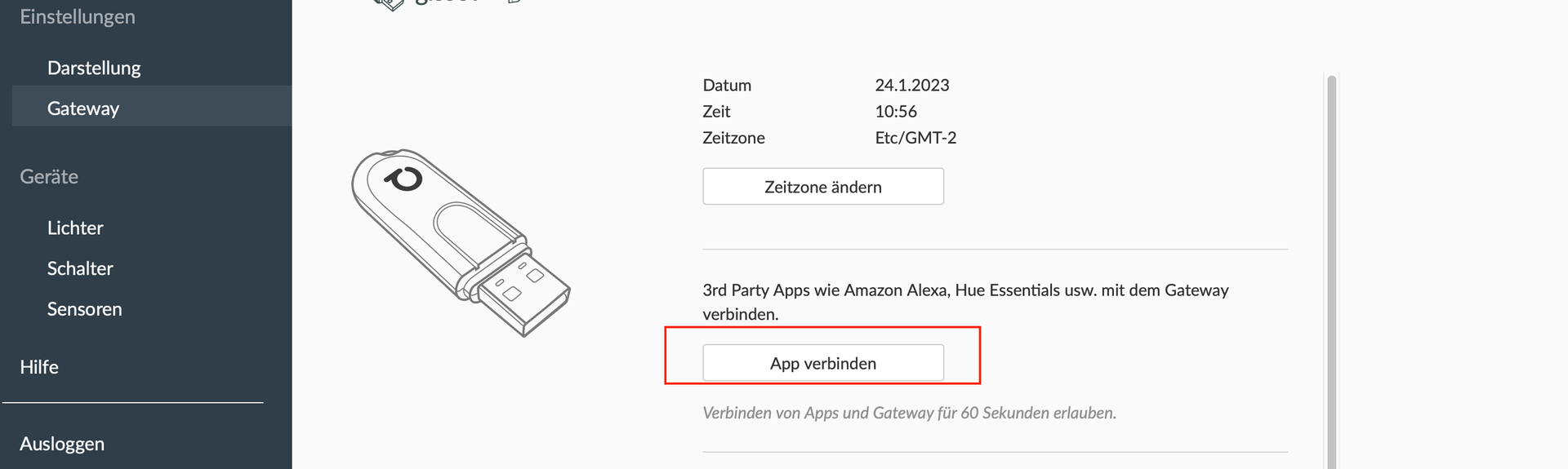

[1/24/2023, 9:32:52 AM] [deCONZ] giss69: request 1: POST / {"devicetype":"homebridge-deconz#hb-deconz-test"}
[1/24/2023, 9:32:52 AM] [deCONZ] giss69: warning: request 1: /: api error 101: link button not pressed
[1/24/2023, 9:32:52 AM] [deCONZ] giss69: unlock gateway to obtain API key - retrying in 15s
[1/24/2023, 9:33:08 AM] [deCONZ] giss69: request 2: POST / {"devicetype":"homebridge-deconz#hb-deconz-test"}
[1/24/2023, 9:33:08 AM] [deCONZ] giss69: unlock gateway to obtain API key - retrying in 15s
[1/24/2023, 9:33:08 AM] [deCONZ] giss69: warning: request 2: /: api error 101: link button not pressed
[1/24/2023, 9:33:23 AM] [deCONZ] giss69: request 3: POST / {"devicetype":"homebridge-deconz#hb-deconz-test"}
[1/24/2023, 9:33:23 AM] [deCONZ] giss69: unlock gateway to obtain API key - retrying in 15s
