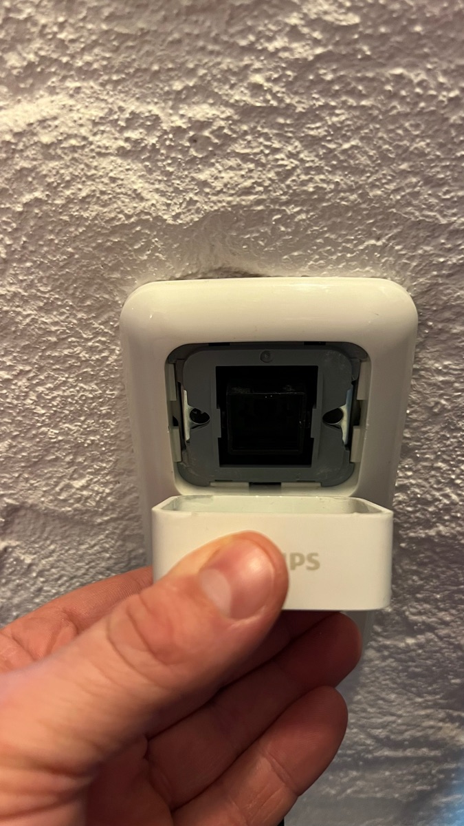

    homekit-beginner - nix wildes.
    1. BWM Aufschrauben:
    2. BWM Dichtung Raus.
    3. BWM Halterung im Gehäuse ausclipsen (So hat die Wippe vom Schalter dahinter Platz.)
    4. Schalterwippe von grauem Federträger Lösen (Federträger hällt den Abdeckrahmen über dem Schalter und der UP Dose.
    (anfangs hatte ich das noch auf den BMW geklebt aber braucht man nicht)
    5. Schalter Wippe inauf Dauer EIN Position
    6. BMW in Abdeckrahmen einschieben (ist nicht zu Stramm aber auch nicht Locker - genau Perfekt:
    Fertig.
    So kann man bei Problemen schnell Konventionell Schalten
    oder aber auch mal die Hue Birnen Stromlos machen für einen kleinen Reset.
