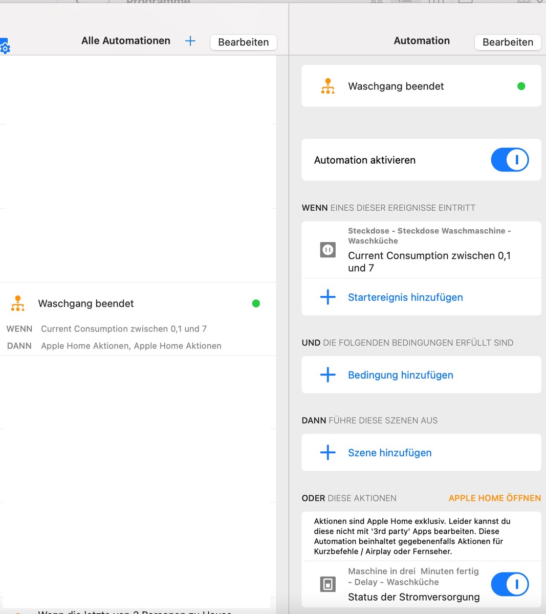

Die Automation habe ich "Waschgang beendet" getauft und dort als Verbrauchswert zwischen 0,1 und 7 Watt eingetragen. Meine Waschmaschine bewegt nach Programmende zum Knitterschutz die Trommel immer mal hin- und her. Dabei steigt der Verbrauch von 1,5 Watt immer bis auf 6,5 Watt und fällt wieder auf 1,5 Watt ab..

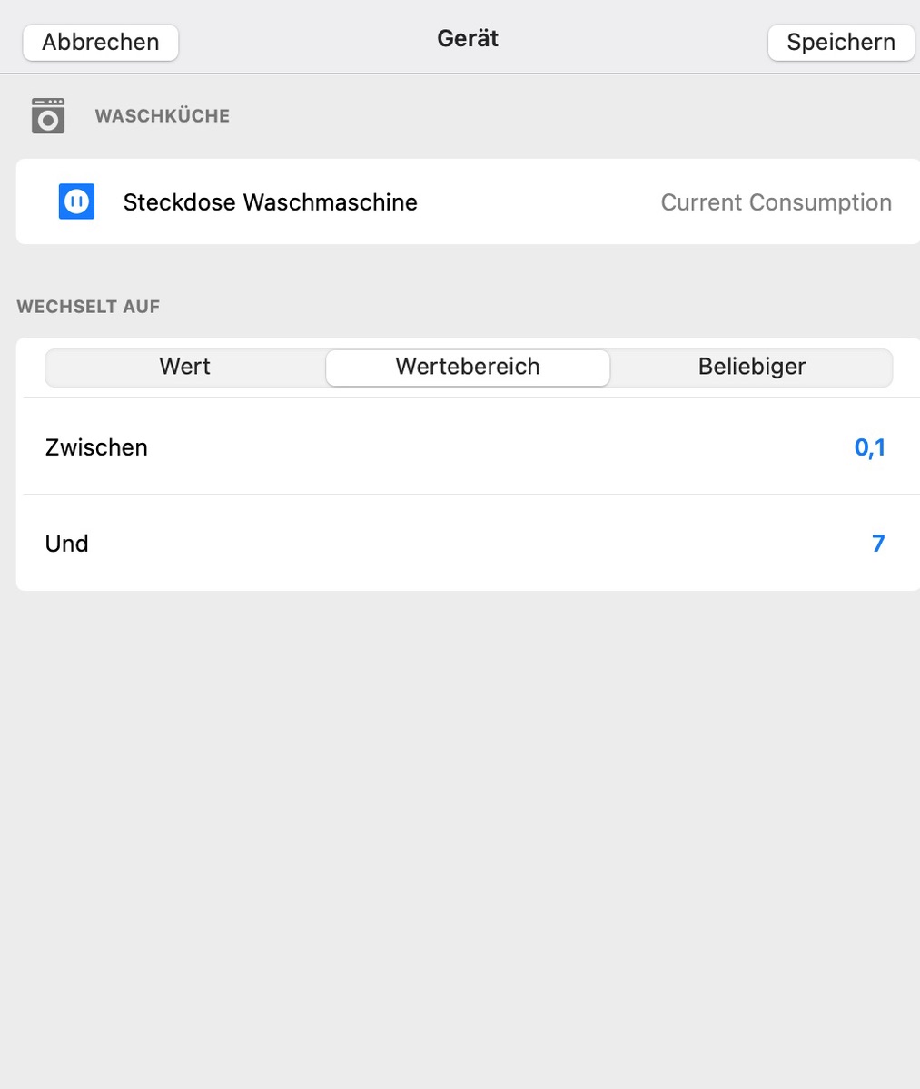

Der Wertebereich lässt sich in Controller for HomeKit prima einstellen. Detail:
Bei Erfüllen der Bedingung zwischen 0,1 und 7 Watt Verbrauch wird der Delay-Schalter des Plugins homebridge-delay-switch EIN-geschaltet.
Das Plugin homebridge-delay-switch steht auf 3 Minuten (180.000 Millisekunden) Verzögerung. Würde also nichts weiter von mir vorgesehen, würde der in das homebridge-delay-switch Plugin integrierte Bewegungsmelder ausgelöst und die dafür vorgesehene Benachrichtigungsautomation ausgelöst.

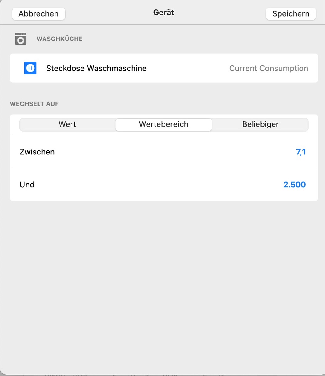

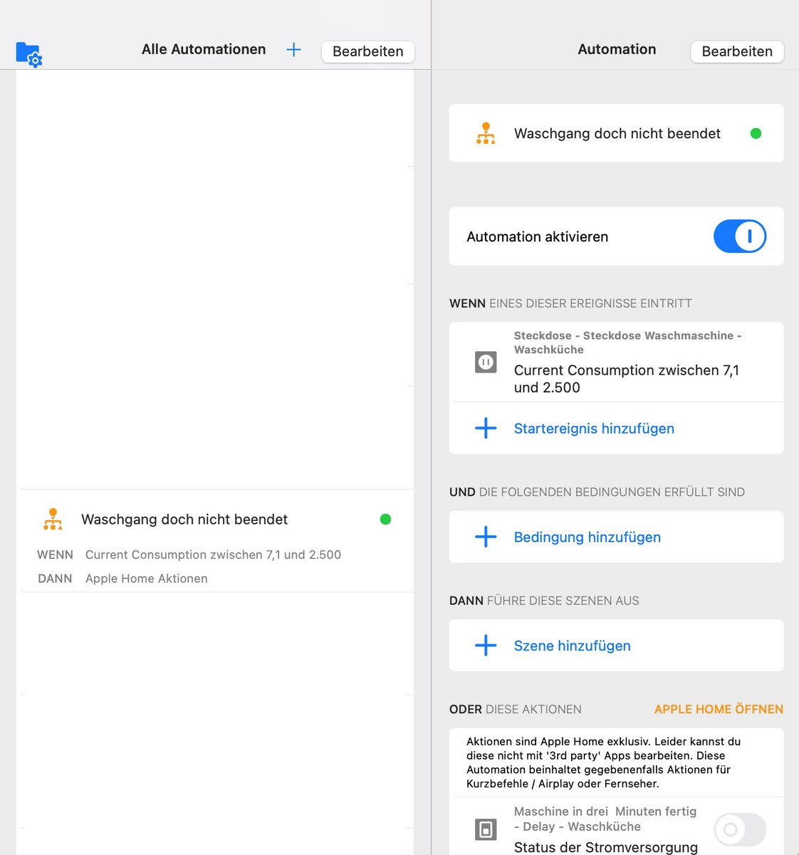

Daher wurde die oben erläuterte Automation dupliziert, das Double umgetauft in "Waschgang doch nicht beendet", der Verbrauchswert auf 7,1 bis 2500 Watt eingestellt und als Reaktion die Schaltung des Delay-Schalters auf AUS-geschaltet gestellt. Sobald dieser hohe Wertbereich erreicht wird, wird der Delay-Schalter AUS-geschaltet und damit der Timer des homebridge-delay-switch Plugins gestoppt, ohne dass der Bewegungsmelder ausgelöst wird.
Detail
Wenn der Verbrauch der Waschmaschine während des Waschgangs in den Wertebereich zwischen 0,1 und 7 Watt fällt, wird der Delay-Schalter EIN-geschaltet und es laufen 3 Minuten Verzögerungszeit los. Wenn in dieser Zeit der Verbrauch wieder über 7 Watt (d.h. in den Wertebereich zwischen 7,1 und 2500 Watt) steigt, wird der Delay-Schalter wieder AUS-geschaltet und sonst passiert nix. Die Waschmaschine ist noch nicht fertig.
