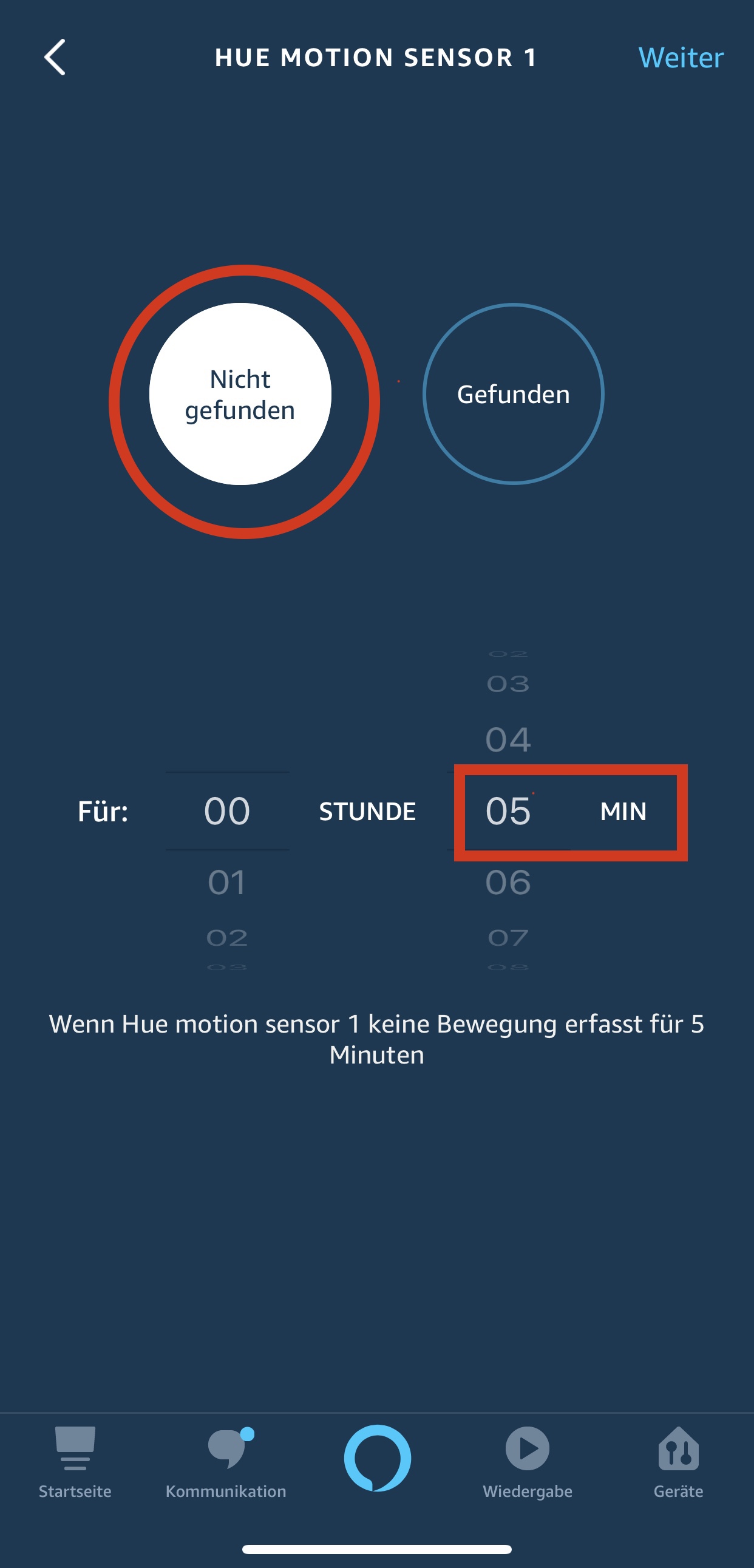

    Hallo
    habe bzw. hatte das selbe Problem das mit der Apple Homekit.app nach 1 minute das Licht wieder aus ging.
    Setup Hue Motion Sensor und ein Shelly zum Licht schalten.
    Automation Bewegung entdeckt > Licht (Shelly) ein und Deaktivieren Nach 1 Minute.
    Wenn ich mich 1 Minute durch bewegte schaltete sich das Licht nach 1 Minute aus.
    Wenn ich mich 30 Sekunden durch bewegte und dann still stand und mich nach 15 Sekunden wieder bewegte ging das Licht nach einer gesamt zeit von 1 Minute 45 Sekunden wieder aus.
    Das ist nervig und unpraktisch.

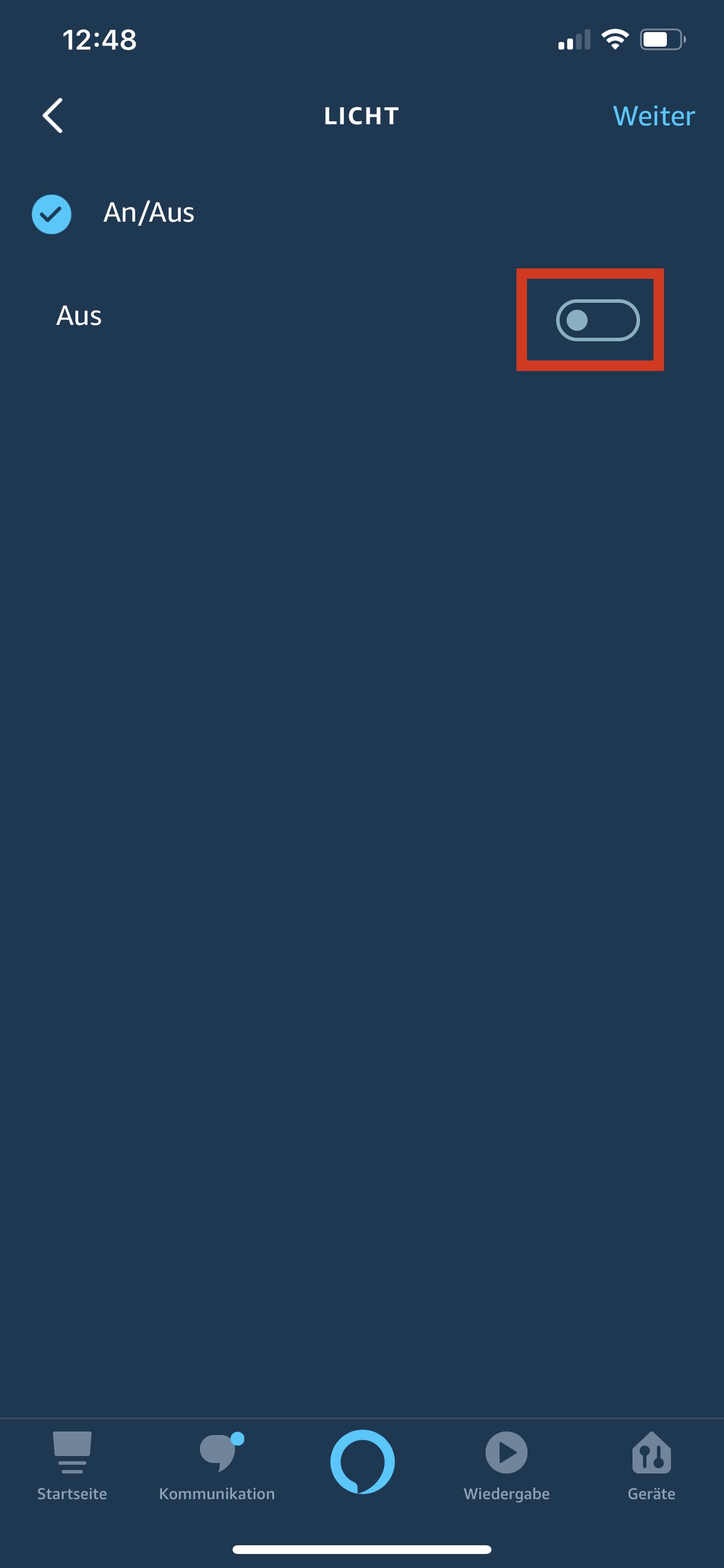

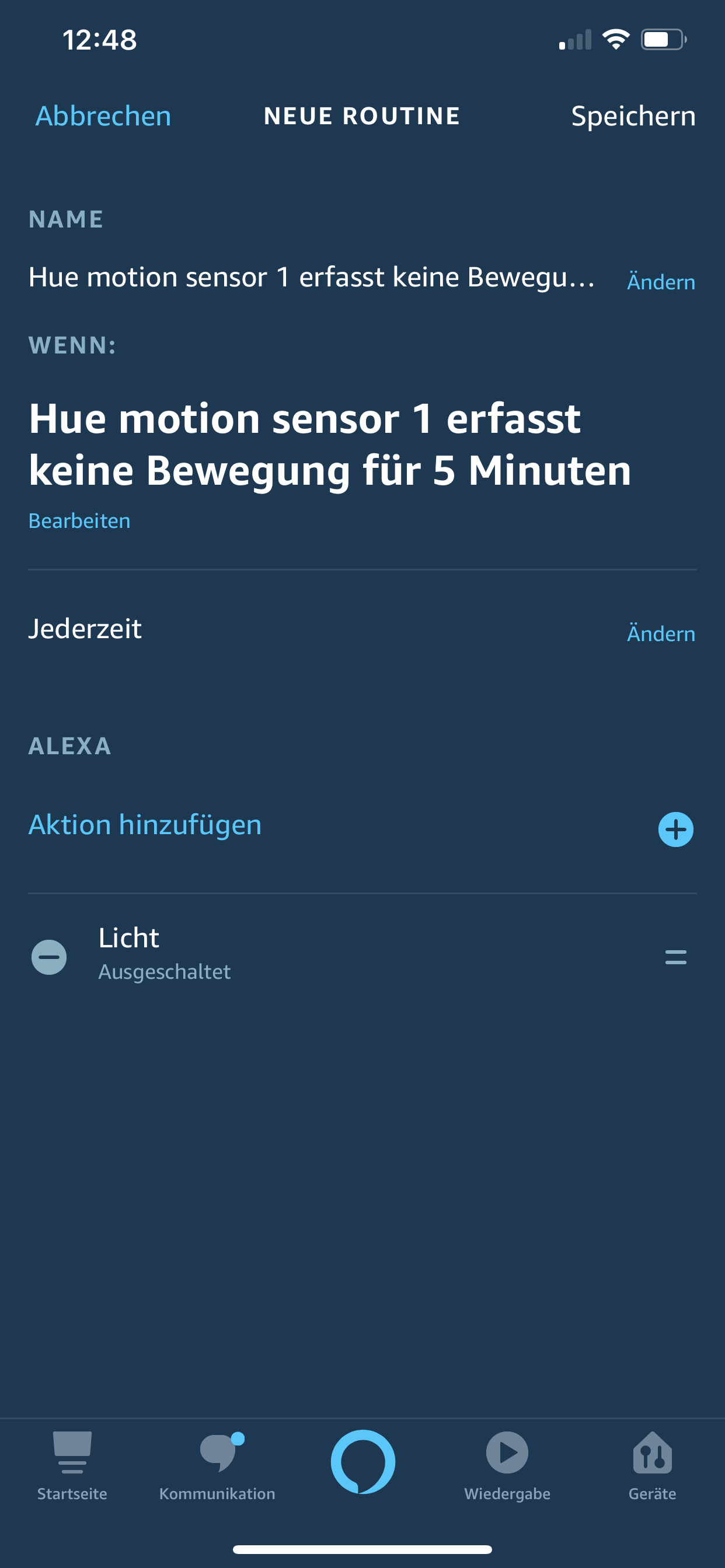

    Mein Workaround
    Setup Hue Motion Sensor, ein Shelly zum Licht schalten und Alexa.
    Homekit.app Automation Bewegung entdeckt > Licht (Shelly) ein und Deaktivieren Nie
    Alexa.app Routine Wenn Folgendes passiert > Hue Motion Sensor keine Bewegung erfasst für 1 Minute dann Aktion > Smart Home >Licht (Shelly) aus.
    Dies Funktioniert wunderbar ich kann mich 1 Minute durch bewegen und das Licht bleibt an oder auch 50 Sekunden nicht bewegen und dann kurz bewegen und es beliebt weiter hin an bis ich mich wirklich 1 Minute nicht bewege oder das Badezimmer verlassen habe dann geht es nach 1 Minute aus.

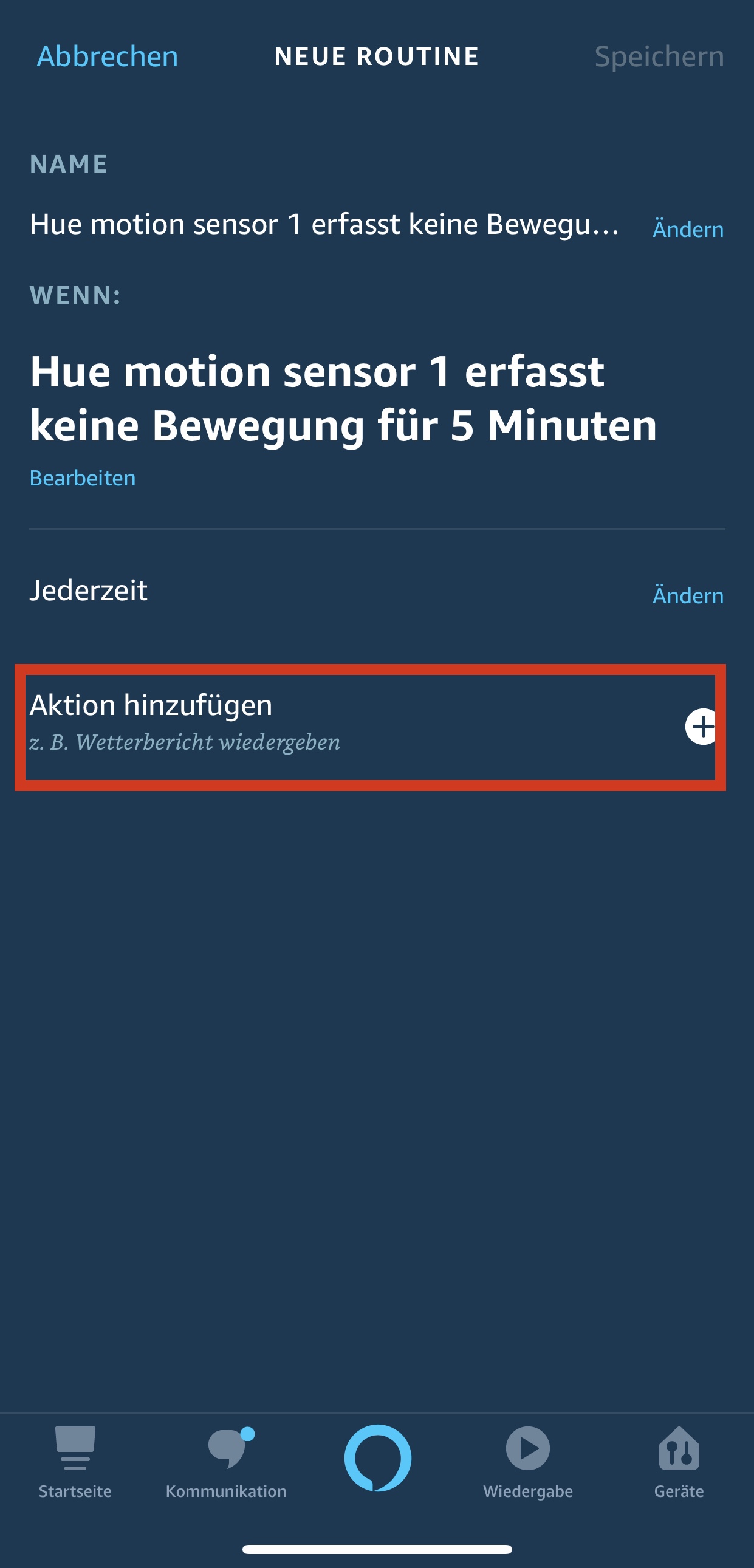

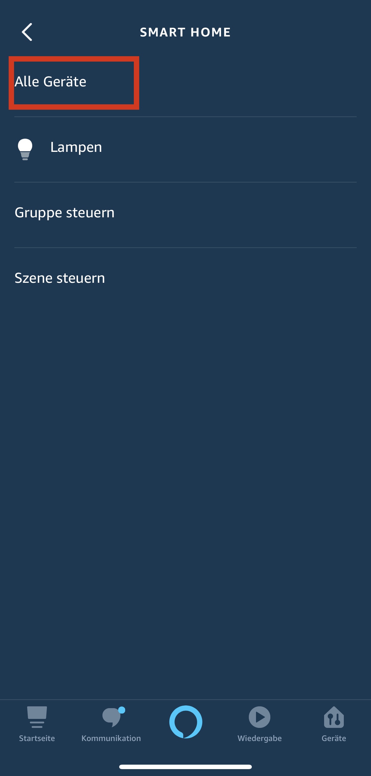

    Danke für Antwort.

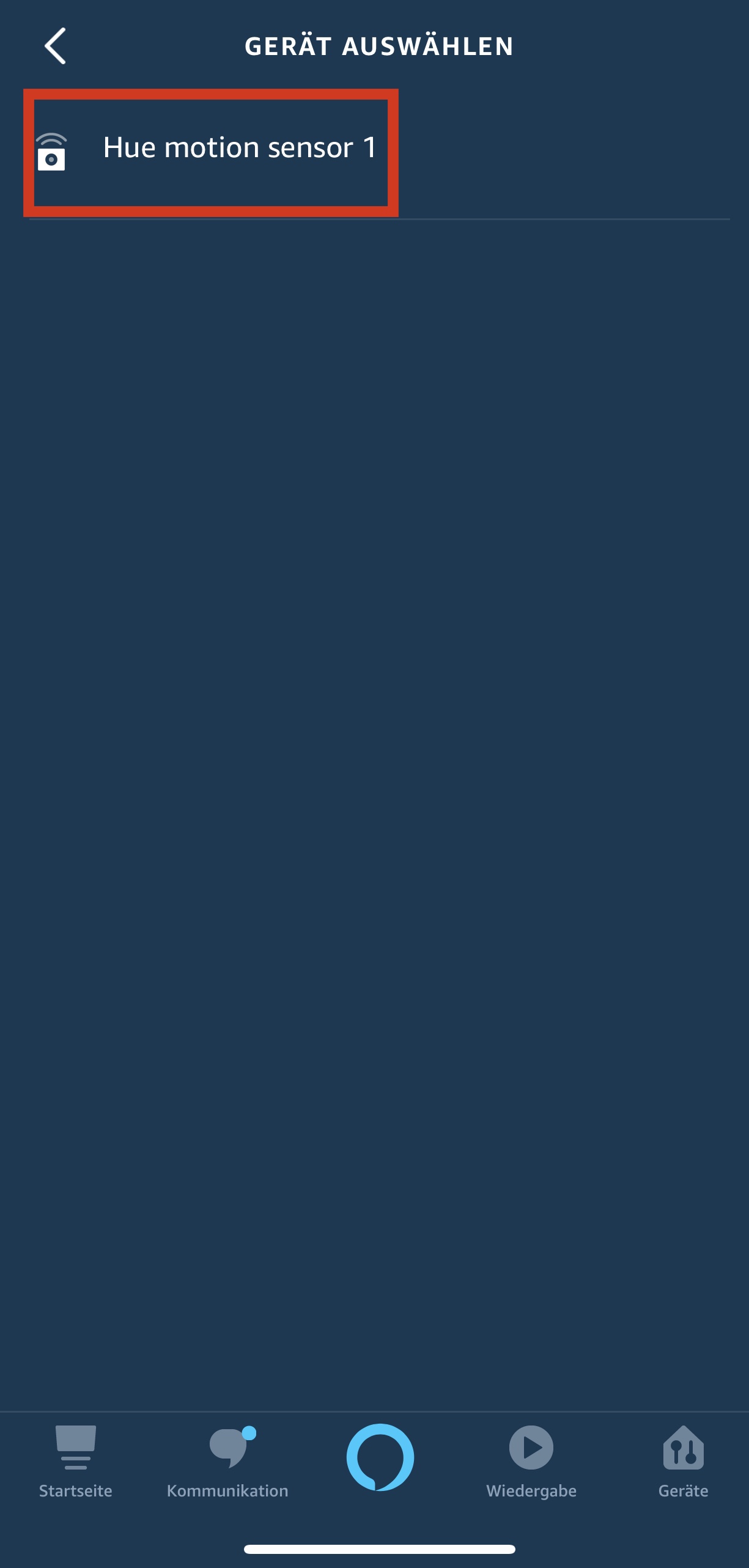

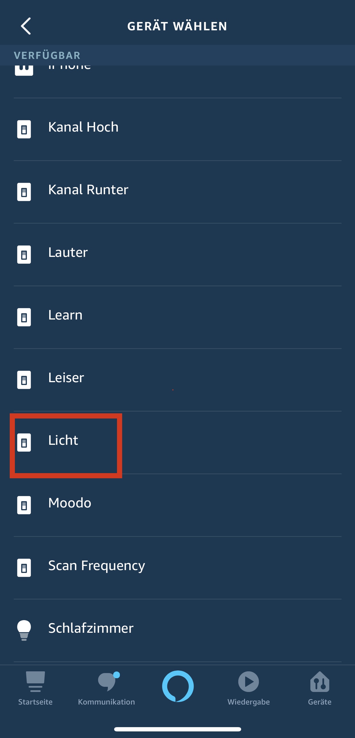

    Auch beim Routine erstellen -> Wenn Folgendes passiert -> Smart Home ?
    Bei Routine erstellen -> Aktion hinzufügen -> Smart Home, zeigst mir auch alle Geräte an.
    Mir werden auch alle gerate unter Geräte angezeigt.
    Nur wenn ich routine erstellen will und dann Smart Home geh nichts.
    An was könnte das liegen?

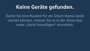

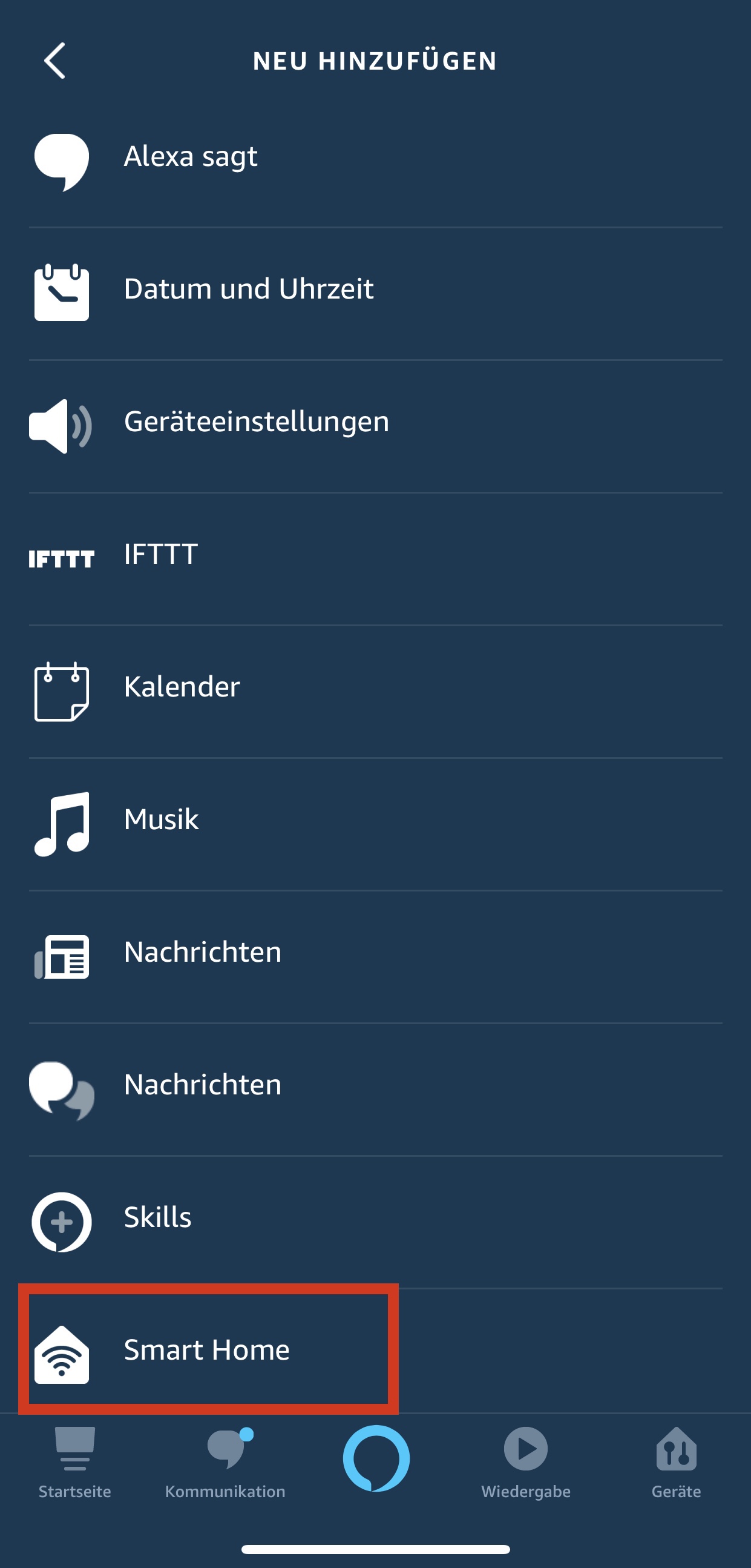

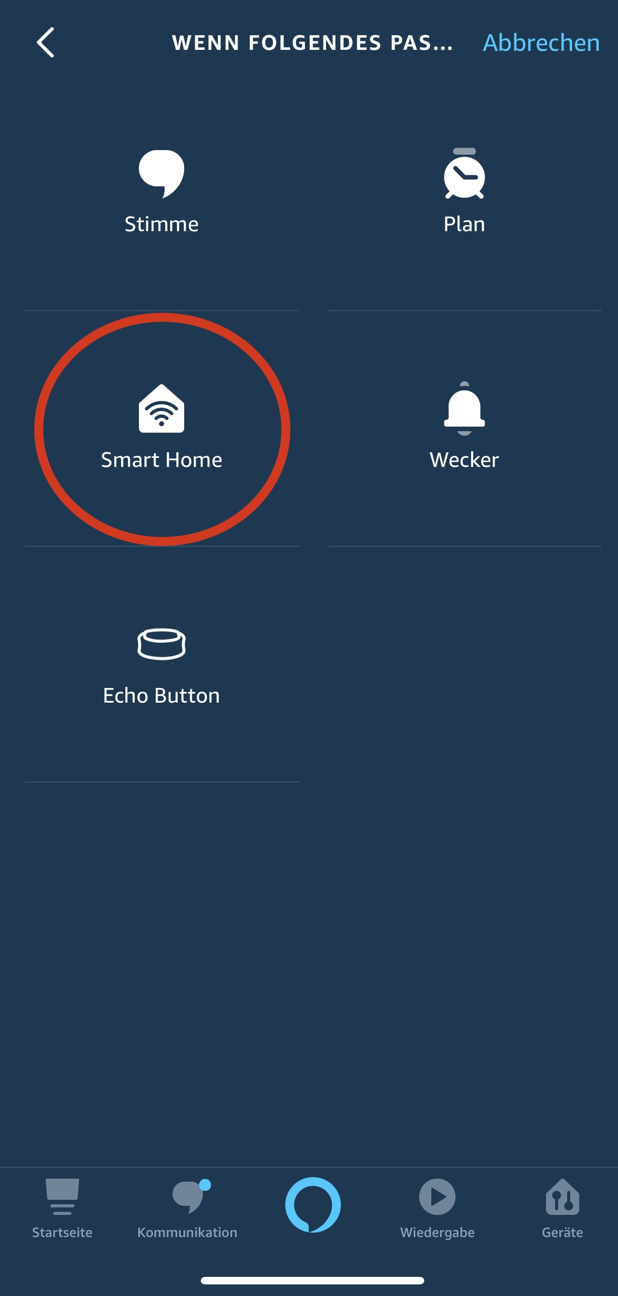

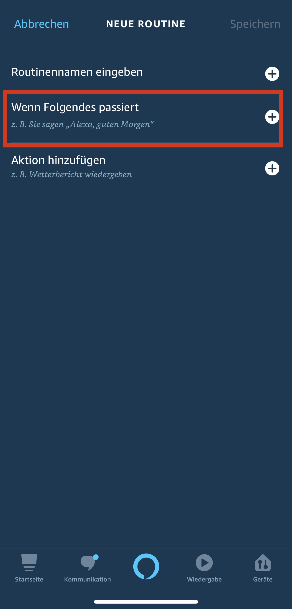

    Hallo
    Hab mal eine frage ob das überhaupt möglich ist?
    Ich hab einen Onvis Bewegungsmelder und möchte gerne wenn der Onvis Bewegungsmelder Bewegung erkennt das eine routine auf der Alexa gestartet wird.
    Hab im internet gesehen das es geht aber die haben zb einen Osram Bewegungsmelder verwendet der Alexa unterstützt.
    Hab auch schon einen Fake Switch erstellt und ihn mit den Onvis Bewegungsmelder verknüpft der geht auch an wenn Bewegung erkennt und aus wenn keine Bewegung.
    Der taucht auch in der Alexa App auf wie auch alle anderen Schalter.
    Nur wenn ich in der Alexa App eine Routine erstellen will und bei "Wenn Folgendes passiert" auf "Smart Home" gehe kommt "Keine Geräte gefunden"
    Können die Geräte die über Homebridge zu Alexa hinzugefügt wurden nicht für Routinen verwendet werden?
