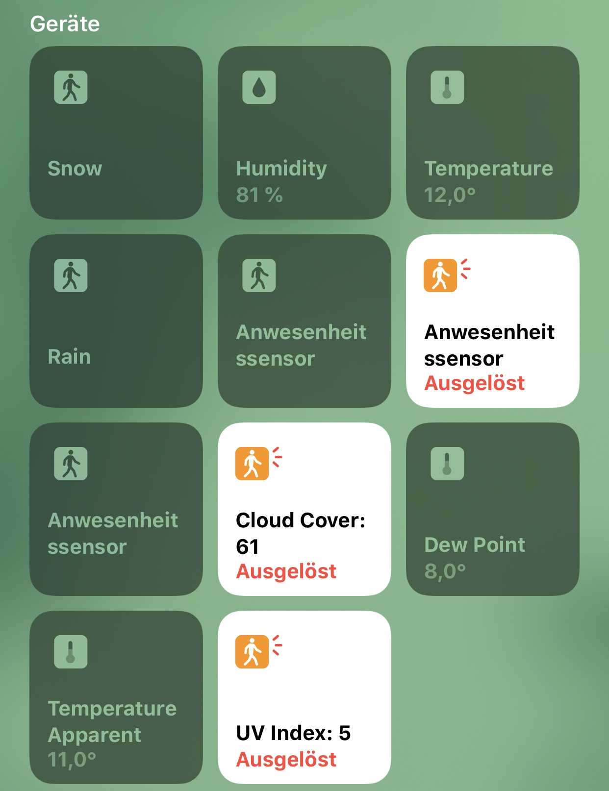

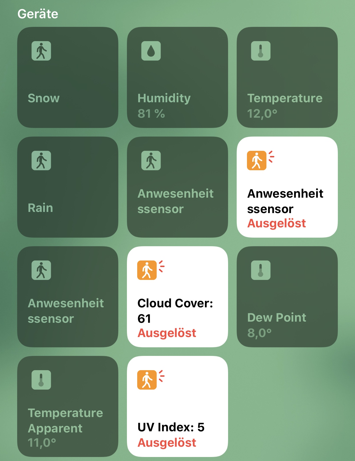

keiner99 dass bei dir einige Sensoren keinen Wert haben sondern nur "Anwesenheitssensor" heißen, hat irgendetwas mit deiner Homekit Umgebung zu tun, wo ich noch nicht hintergestiegen bin. Konkret benennt das Plugin die Sensoren bei jeder Änderung des Wertes um (als Workaround weil die HomeApp Windsensoren usw. nicht kennt), aber bei manchen Nutzern erlaubt die Homekit-Instanz dieses Umbenennen nicht, ich weiß aber nicht warum. Vielleicht pegelt sich das bei dir ein, wenn du dein Handy/Tablet neustartest.
Die Schwellwerte kannst du über thresholds in der config.json einstellen: https://github.com/naofireblad…us#advanced-configuration
Oder auch bei den Plugineinstellungen in config-ui-x.
Danke,

Das mit die Thresholds funktioniert jetzt. Danke! Das Problem das nur "Anwesenheitssensor" angezeigt wird tritt weiterhin sowohl in Home als auch in der Eve App auf. Kann ich dir da irgendwelche Logs oder ähnliches schicken, damit wir vielleicht das Problem finden? Vielleicht hat wer andres das Problem bereits gelöst?
