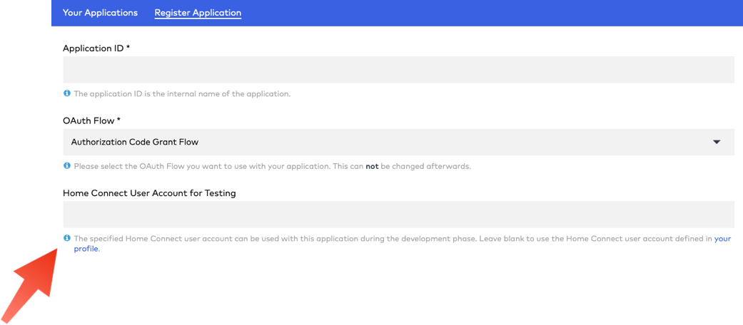

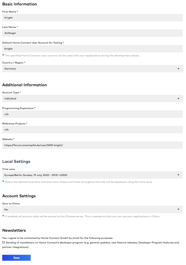

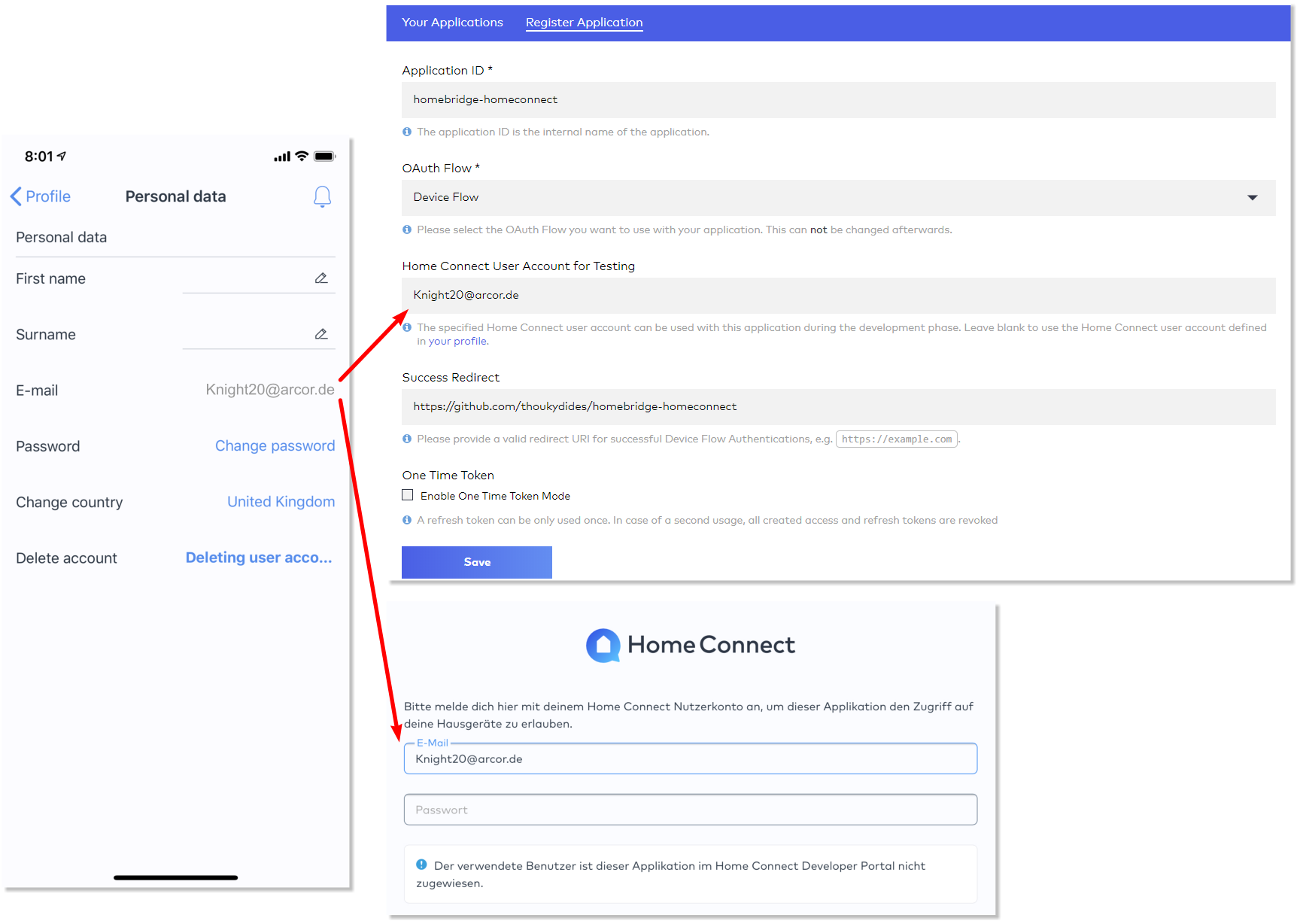

pillemats Hast du deinen Entwickler Account heute erstellt oder besitzt du ihn schon länger? Wenn ja wäre cool wenn du mal kurz beschreiben kannst was du wo eingetragen hast.
Habe meinen Account gestern erstellt, aber keine Bestätigungsmail erhalten daher kann ich mich nicht einloggen weil der Account nicht aktiviert ist.
Erneut Registrieren geht nicht da Mail Adresse schon genutzt wurde und beim Passwort zurücksetzen kommt zwar erfolgreich versendet aber es kommt auch keine Mail an bei mir
Ja hab ihn heute erstellt und auch nur die daten eingegeben die relevant waren. Nicht besonderes habe ich da eingetragen...
bei mir waren alle bestatigungsmails im Spam Ordner

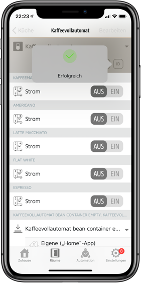

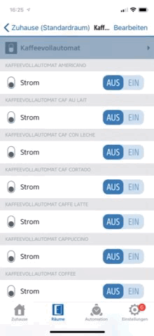

Ich möchte daher in der Eve App nur ein paar der Programme anzeigen.
Allerdings finde ich im Log nicht den Home Appliance Identifier der wohl für den Eintrag in der config notwendig ist.
Wie kann ich eine Homebridge Instanz mit -D als Debug starten?

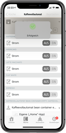

Weiter verstehe ich nicht, wie sich "bean container empty", "water tank empty" und "drip tray full" nutzen lassen.
Diese werden in der Eve App als Button angezeigt.

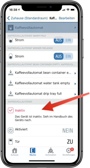

Und zuletzt wird mir das Gerät als Inaktiv in der Eve App angezeigt, auch wenn es eingeschaltet ist, nur eben gerade kein Kaffee gezogen wird.
Soll das wirklich so?

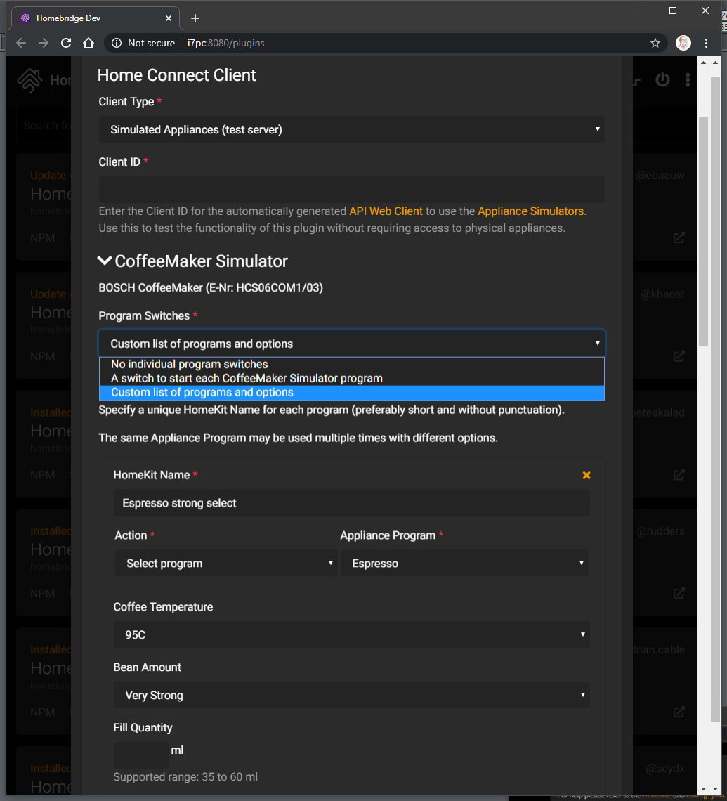

Und daraus habe ich dann folgenden Eintrag in die config.json gepackt, der mir dann nur die von mir gewünschten Programme in der Eve App anzeigt und nicht mehr eine komplette Liste mit Programmen die ich nicht nutze.

Sehe ich es richtig, wenn ich mit der einfachen Standard config.json starte, dann habe ich sämtliche Programme in der Home App und im log wird mir zunächst der Gerätename und sämtliche Programme aufgelistet.
Diese können dann, wie in drinem Beispiel für eine manuelle Konfiguration verwendet werden.....
Hast du bei deinen Programmen nicht noch die Temperatur und die Stärke einstellen wollen oder welches Programm wird gestartet bei der Standard-Bezeichnung?
Alles genau so wie Du es beschrieben hast. Standard config mit nur "platform" und "clientid" ist ein guter Start.
Die Programme werden so gestartet, wie diese auch aktuell in der Kaffeemaschine eingerichtet sind.

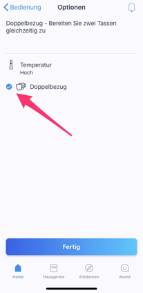

Also wenn ich z.B. meinen Latte Macchiato wähle über HomeKit, ist der mit der Füllmenge, Stärke usw. so wie er immer bzw. im Gerät hinterlegt.

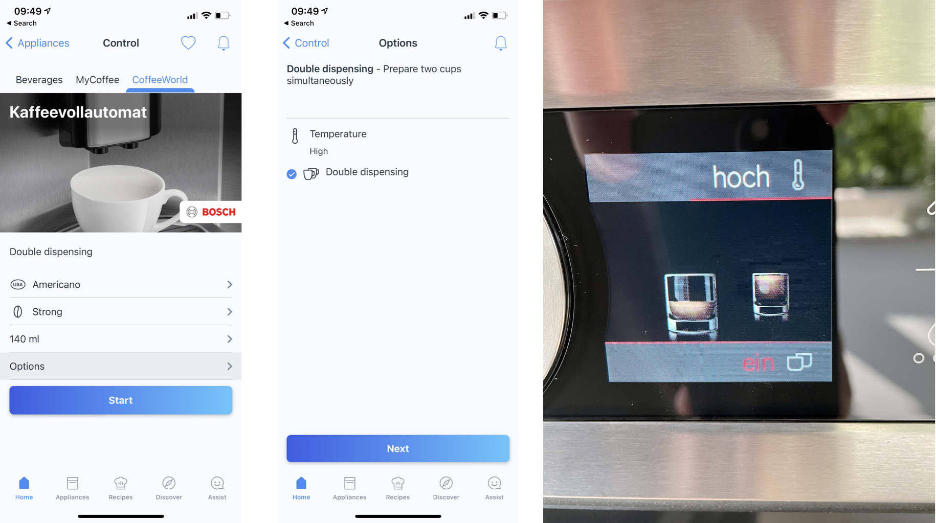

Leider scheint es wohl keine Möglichkeit über die public API zu geben, einen Doppelbezug, also zwei Tassen zu wählen.
Total unverständlich, da die HomeConnect App das ja auch anbietet. Und es wäre natürlich gut Siri zu sagen "Hey Siri, zwei Mal Latte Macchiato"
Ich habe den Support von HomeConnect dazu angeschrieben. Vielleicht hilft eine weitere Anfrage auf das Fehlen des Doppelbezug über die API aufmerksam zu machen.
ZitatAlles anzeigenHi guys. I hope you are all doing well and wishing you all the best for the new year.
Those are the only options listed in the Home Connect documentation for CoffeeMaker programs.
https://developer.home-connect…rted_programs_and_options
I suspect that the HomeConnect app is using some additional APIs that are not part of the public API which of course would be sad and irritating.
I miss the public API "Options" for making a coffee for two persons. I.e. 2x Americano.
I hope you can help to point to the correct values for the public API to use option "Double dispensing"
Thanks in advance for the time you are investing and for your friendly help.

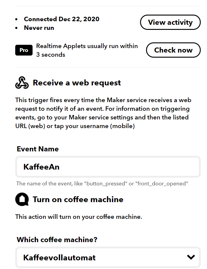

Andererseits ist nun webhooks und die Portfreigabe schon mal eingerichtet für ein evtl .späteres Projekt.......
Und die Zustandsanzeige ist natürlich jetzt aktuell und ist nicht mehr auf IFTTT und den einmaligen Serverimpuls angewiesen, der auf jeden Fall nicht funktionierte, wenn die Maschine manuell angeschaltet wurde.
Das finde ich auch einen der Mehrwerte von dem direkten homeconnect Plugin.

Über HomeKit läuft mir mir alles, ich nutze noch das alexa-plugin und lasse die Schalter dort auch anzeigen.
Komischerweise funktionieren die Programmschalter alle ohne Probleme, doch der Power-Schalter ist meist ohne Status und es heißt dann „warten auf Siemens.......“ , die Maschine reagiert dann auch nicht, wenn ich dort den Schalter mal betätigt bekomme, obwohl der ja nur „gespiegelt“ ist von HomeKit.
Wenn ich dann per HK den Schalter betätige, so reagiert die Kaffeemaschine 🤔🤔
Hmm... wohl noch ein bisschen wackelig das Plugin, zumindest in Bezug auf die Kaffeemaschine.
Bei mir ist ganz komisch, alles schaltet. An/Aus und auch die Kaffeeauswahl. Aber Siri sagt quasi unmittelbar, "Eines Deiner Geräte antwortet nicht."
Mal schauen ob sich mit einem nächsten Update etwas zum positiven ändert.

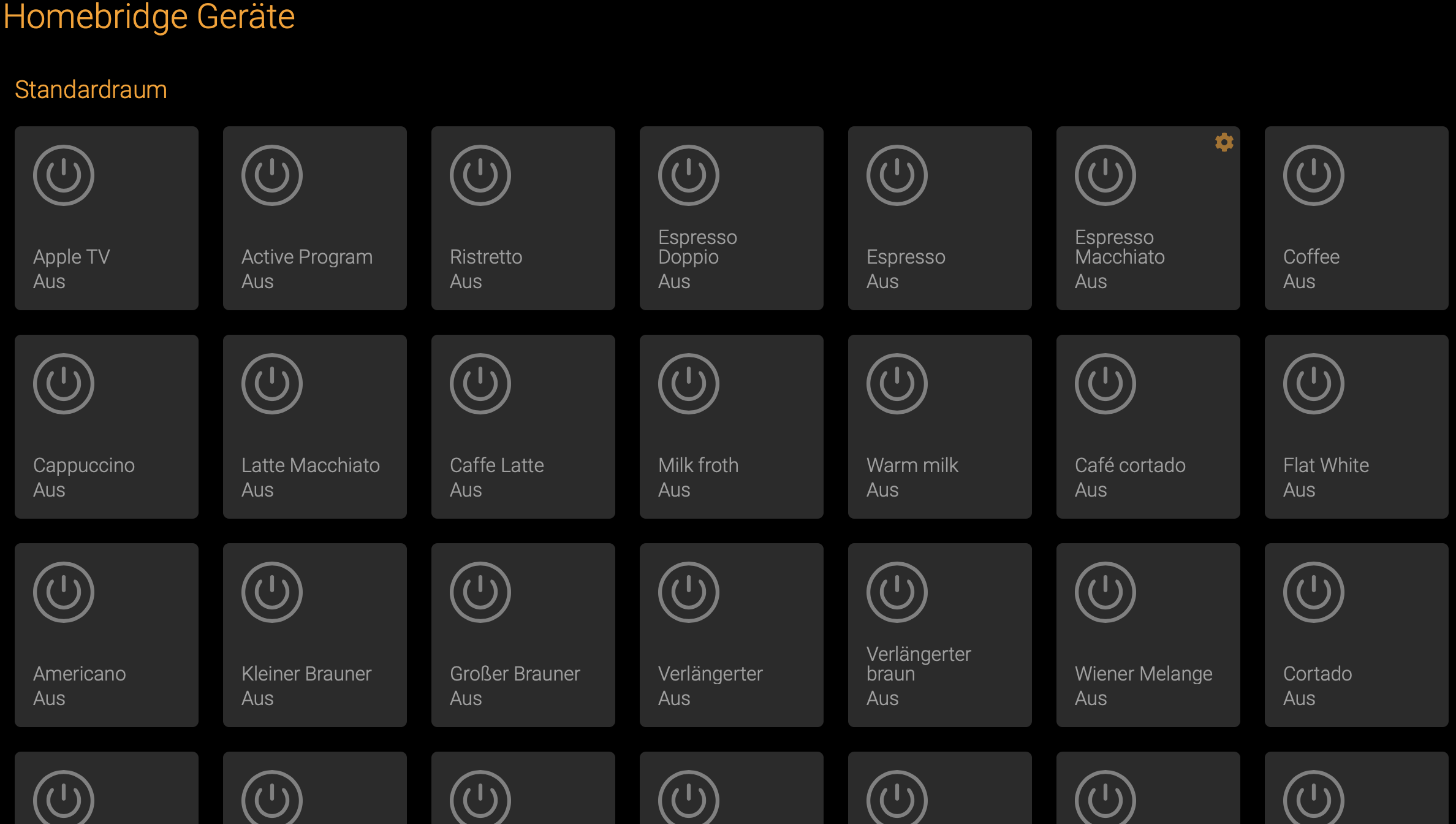

Was ich noch habe ist ein neuer Schalter „Active Program“, der eigentlich immer auf aus steht.
Muss nachher mal beobachten, ob dieser vielleicht auf An geht, wenn ein Kaffee zubereitet wird.
Ansonsten top zufrieden!
Ja das habe ich auch noch nicht herausgefunden für was Active Program ist.
Aber all-in-all top Plugin und lange ersehnt. Spitze was der Entwickler in der kurzen Zeit da hervorgebracht hat.
