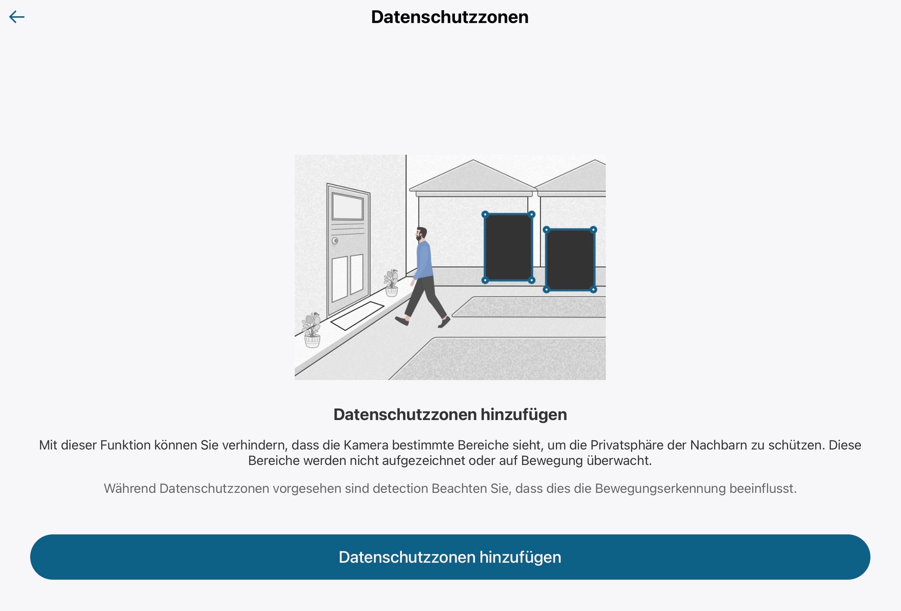

    Wo kann ich die Datenschutzzone bei der 2c einstellen?

    Die zweite und wichtigere Frage; Ich würde die Kamera an unsere Grundstücksgrenze installieren, da immer wieder Belästigungen durch unseren Nachbarn erfolgen. Natürlich will ich NICHT auf sein Grundstück filmen
    und dazu muss sichergestellt werden das man alle Bereiche die auf seinem Grundstück liegen schwärzen kann.
    Natürlich will ich auch keine Tonaufnahmen machen, sondern ledeglich den Beweis haben das er etwas auf UNSEREM Grundstück macht . Darum die Frage ? Lässt sich der Ton bei der Aufnahme deaktiveren . ?
    Vorsichtig sein. Im Zweifel musst du die Cam wieder abschrauben, wenn damit das Nachbar Grundstück eingesehen werden kann. Ton kann deaktiviert werden. Du kannst aber nichts während dem aufzeichnen schwärzen.
    Du kannst "nur" innerhalb der Kamera Aktivitätszonen definieren, in welchem Bereich die Kamera auslösen soll, wenn Bewegung erkannt wurde.

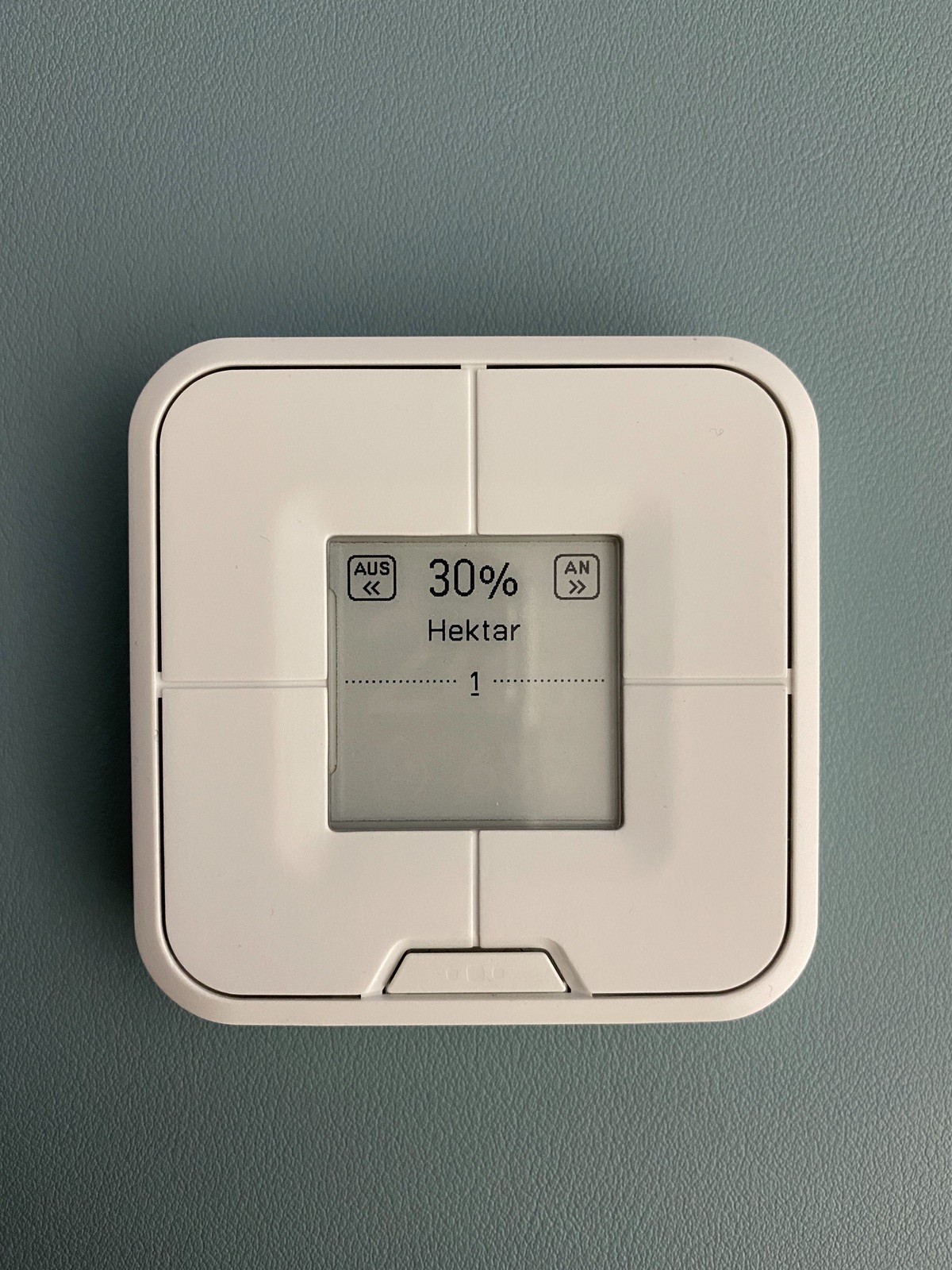

    Wenn ich den 440er in der Fritz Box mit einem Fritz DECT 500 verbinde kann ich über Long Press das Leuchtmittel dimmen oder meintest du wird nicht unterstützt in einem anderen Zusammenhang?
    Die Helligkeitsstufe wird dann als %-Wert auf dem Taster angezeigt
