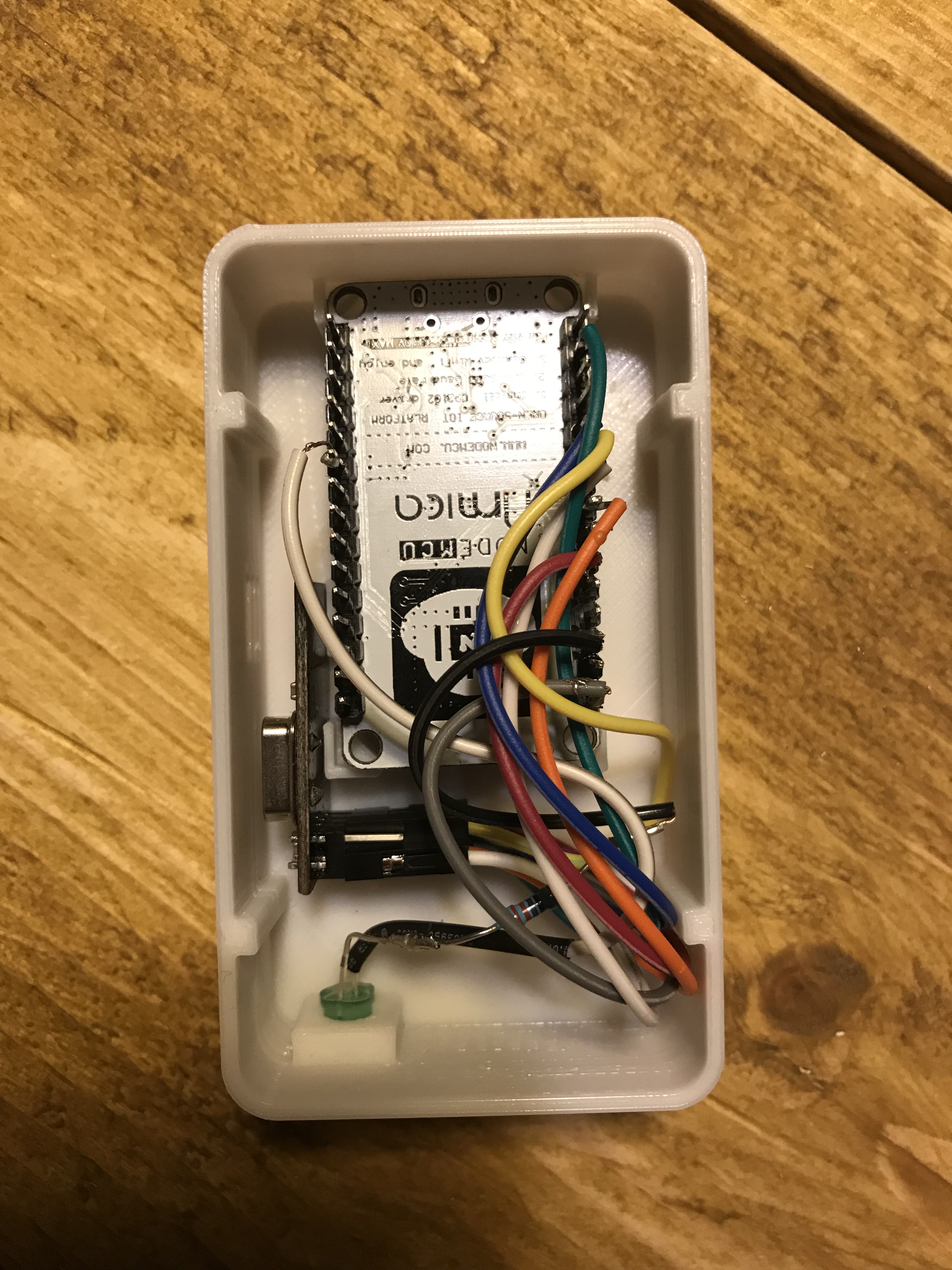

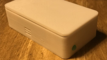

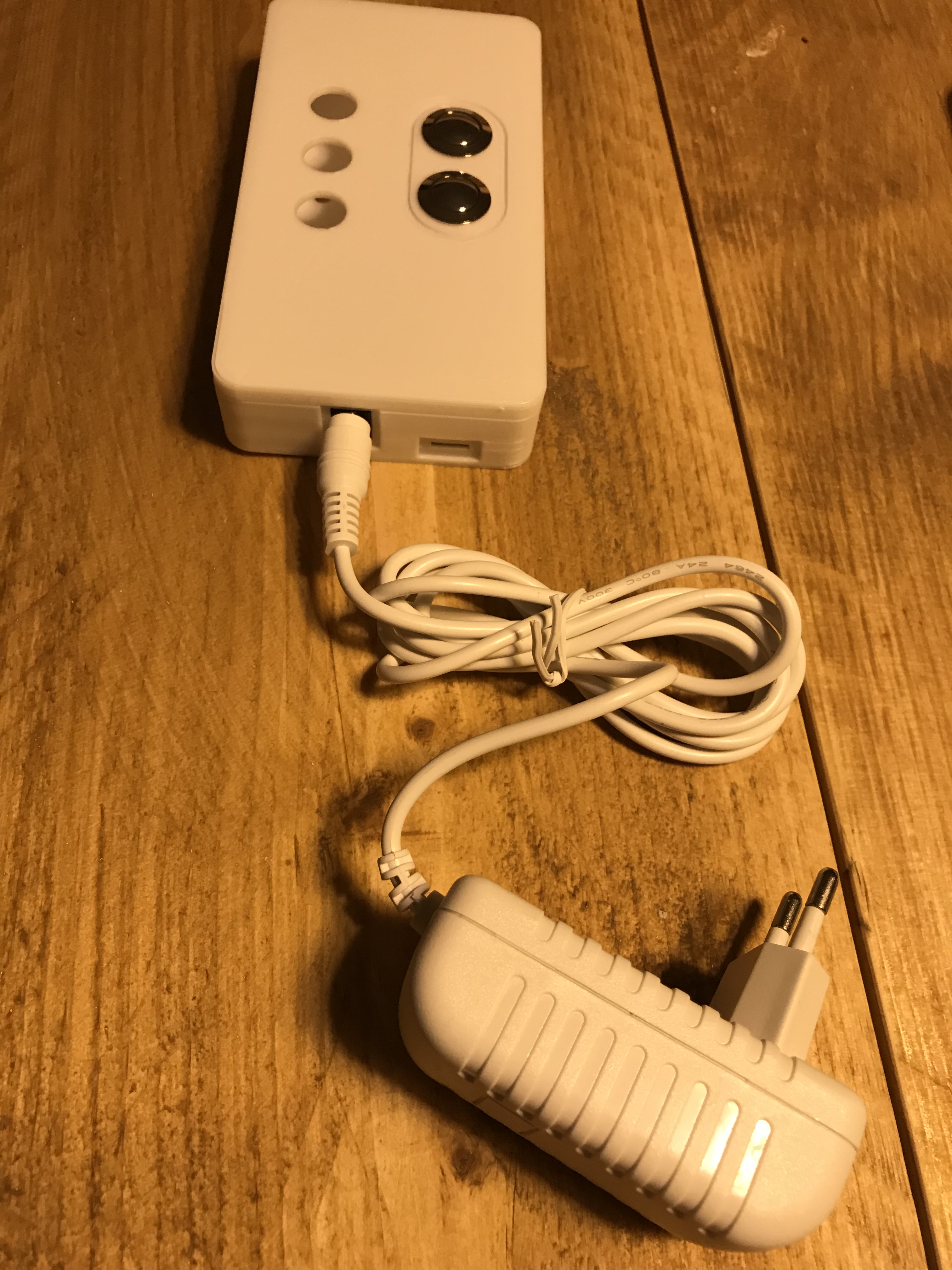

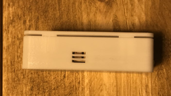

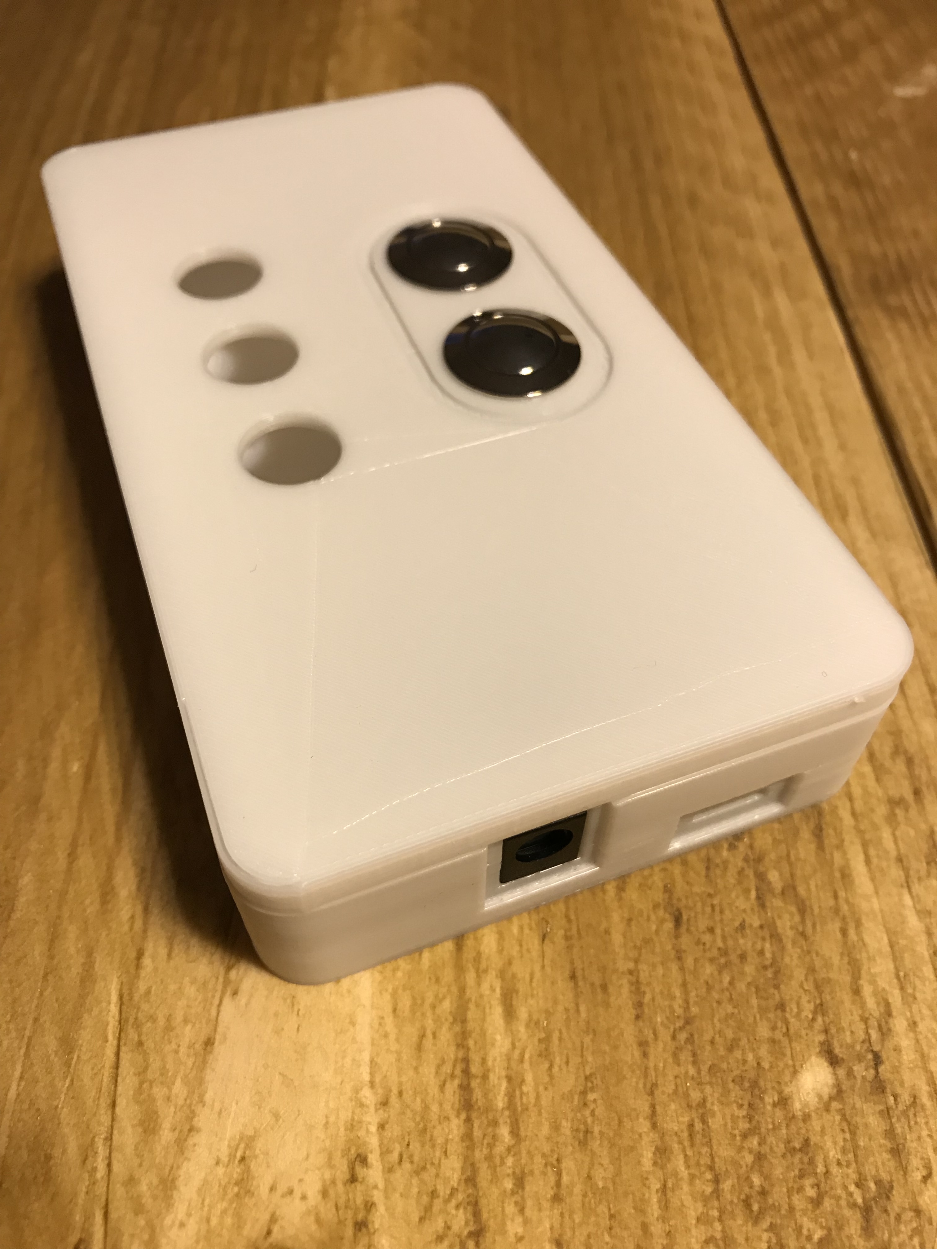

    Update zum Projekt:

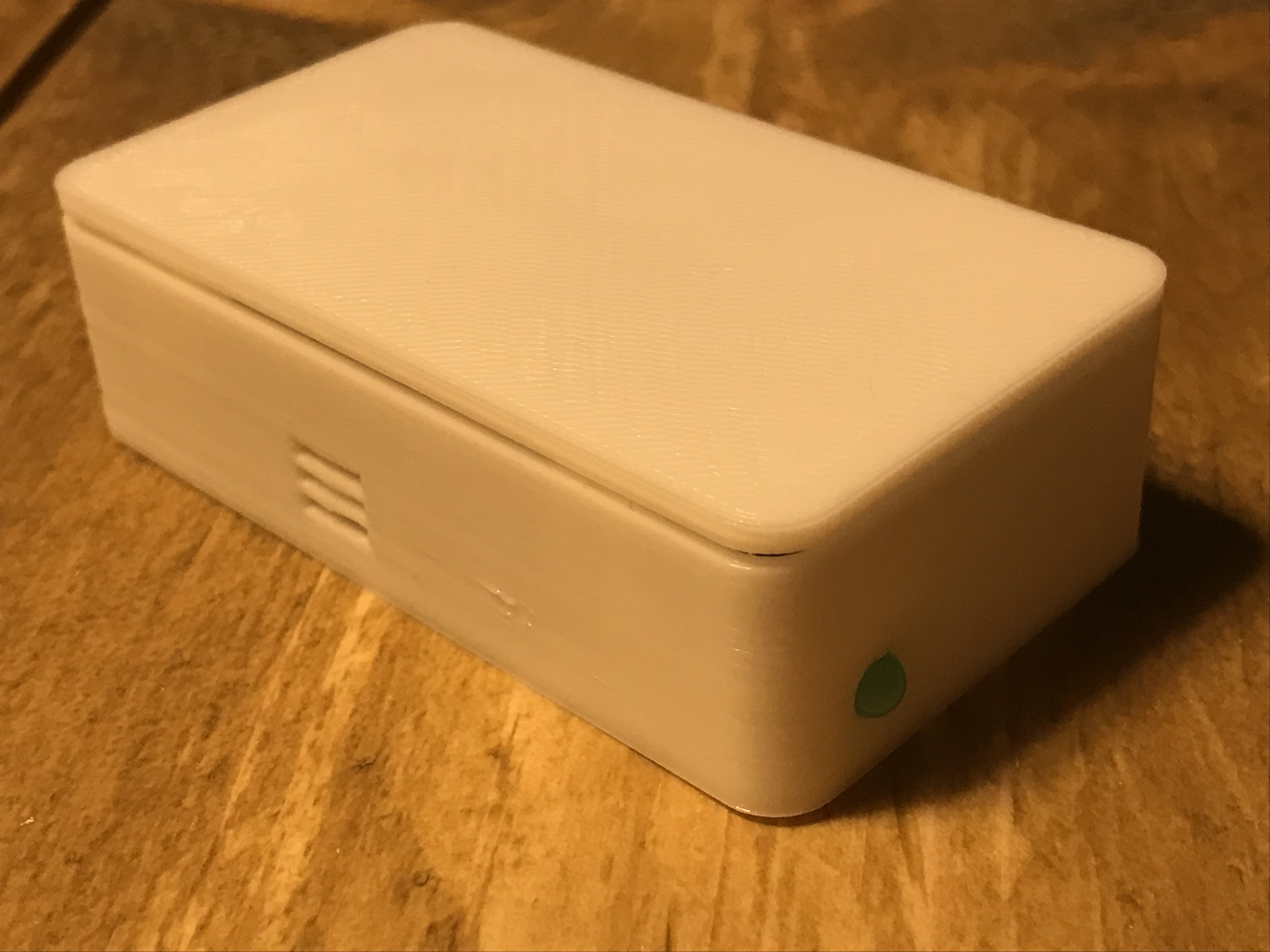

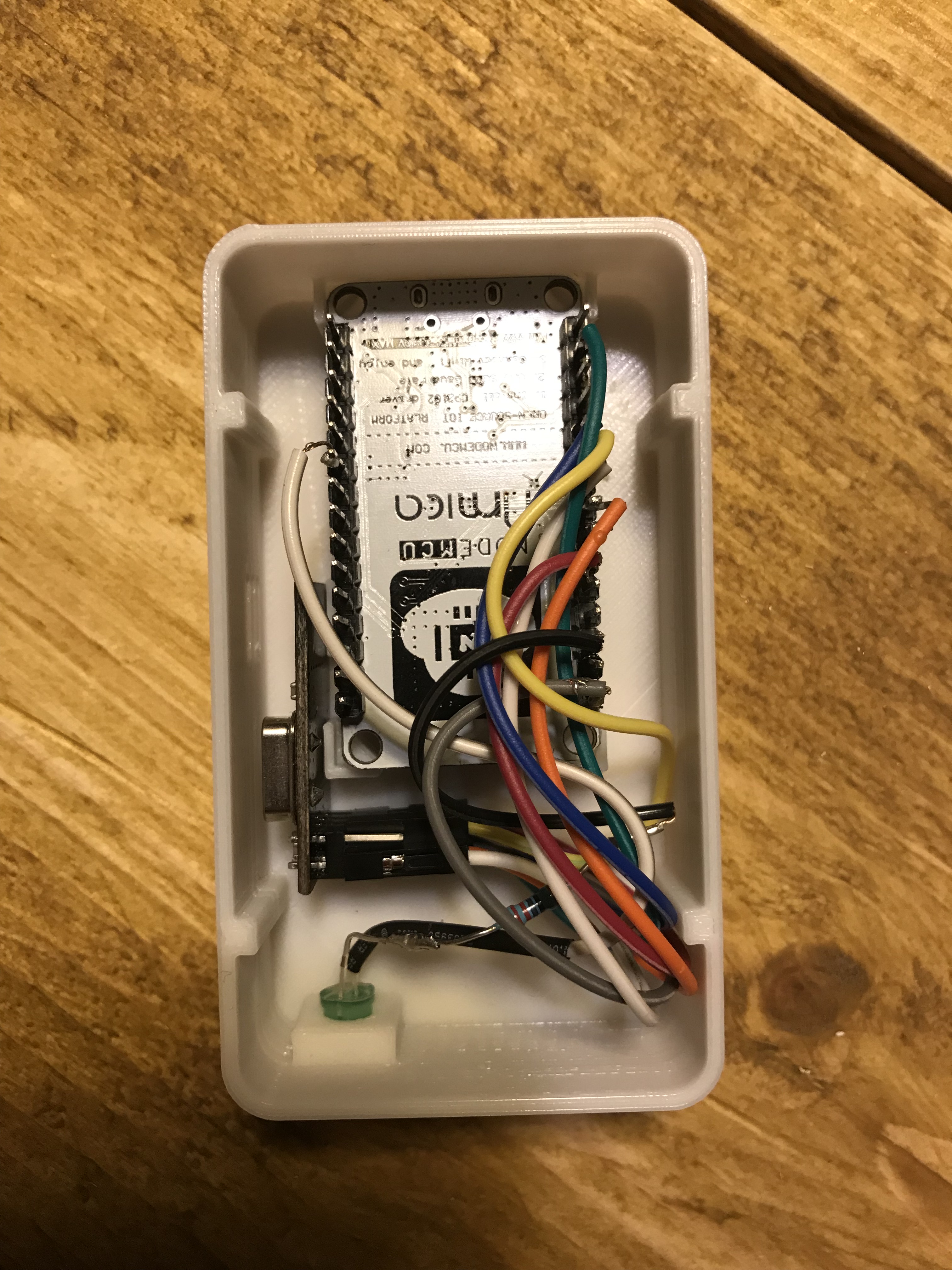

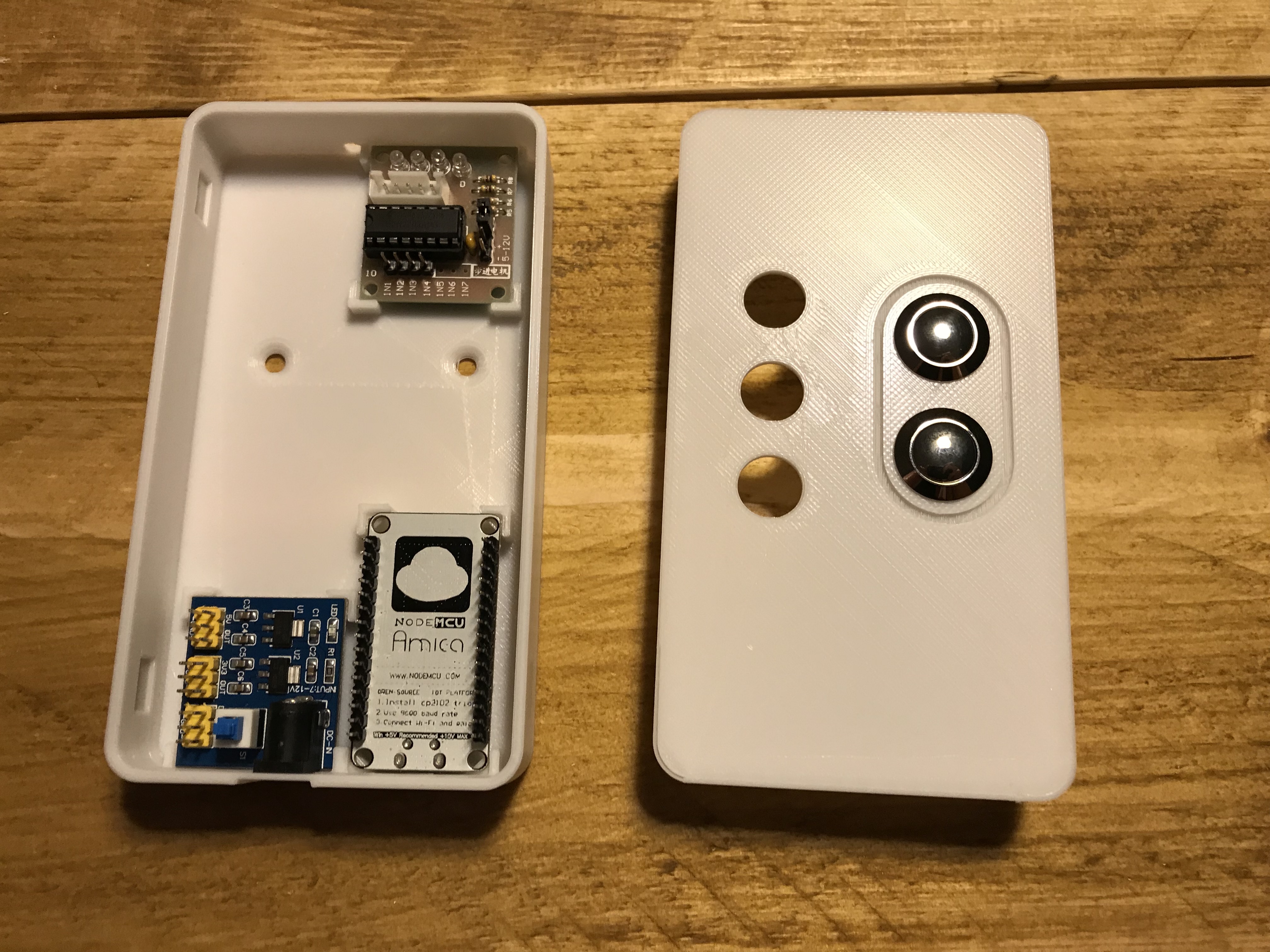

    Ich bin mittlerweile kurz davor, das erste Rollo aufzuhängen. Nach etlichen Hardware Tests habe svk und ich das passende Setup gefunden (siehe weiter oben). Ich warte aktuell noch auf ein paar Bestellungen aus dem fernen Osten und dann kann ich das erste Rollo anbringen.
    Ich habe die Halterung komplett neu konzipiert, sodass ich das Rollo in meiner Nische von unten anbringen kann, damit ich die volle breite von Wand zu Wand mit dem Rollo abdecken kann. Außerdem habe ich das Steuerpanel geplant und gedruckt (siehe Bilder). In der Box findet die Hardware für die Steuerung ihren Platz. Ich habe eine weiße RGBW Verlängerung genommen, die das Panel mit dem Motor in der Halterung verbinden wird. vom Panel geht dann noch ein Netzteil in die Steckdose. Jetzt fehlen nur noch die kleinen Buttons, die später über HK flexibel belegbar sein sollen. Die zwei großen Buttons sind dann für die Rollosteuerung und funktionieren auch ohne HK.

    Ich habe heute versucht mein 1,40m Rollo mit nem ULN2003 (5V und 1A) zu betreiben. Das hat schon wesentlich besser geklappt, als mit den 3,3V und 0,5A. Leider hatte der Motor immer noch nicht genug Power. So ab 40cm hatte ich wieder Schrittausfälle. Ich werde es auch mit einer Übersetzung probieren.
    Dann hatte ich noch probiert das Rollo mit dem Nema 17 zu betreiben. Der hat genug Kraft, um das Rollo zu bewegen. Durch den Leerlauf, rollt das Rollo aber immer wieder runter. Hab dann eine Halterung konstruiert, in der ich kalibrierbar Reibung erzeugen kann. Leider schafft der Motor es dann wieder nicht das Rollo hochzuziehen.
    Ganz schön knifflig das Ganze. :saint: Ich hab mich nochmal von folgender Anleitung inspirieren lassen und werde es auf diese Weise nochmal versuchen.
    ich habe es geschafft den 28BYJ-48 mit einem ULN2003 mit sehr wenigen Zeilen Code zum laufen zu bringen.
    svk Hast du den ULN2003 direkt mit dem 3,3v out vom NodeMCU mit Strom versorgt?
    Ich hab das im ersten Test so gehabt. ULN2003 direkt am NodeMCU und dann ein ca 80 cm breites Rollo 70cm hoch und runter gefahren. Der Motor hatte unten aber auch schon zu kämpfen und hatte teilweise Schrittverluste.
