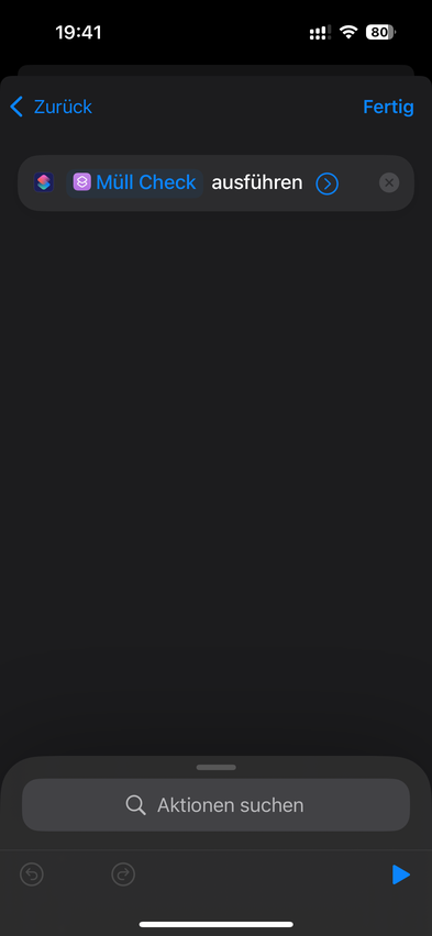

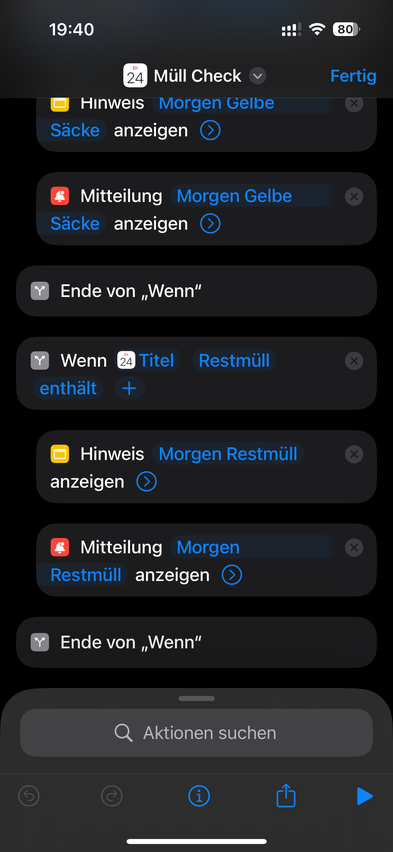

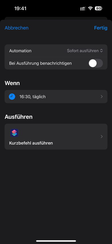

Danke Mia, die Automation ist ja erstellt. Er hat sie nur nicht ausgeführt. Ich denke aber ich hab eben das Problem gefunden. Schuld war mein "Hinweis" in der automation. Den muss man mit ok bestätigen. Nehme ich den raus geht es.
Liebe Community, ich versuche uns eine automatische Erinnerung auf den iPads, iPhones für unseren Müll Kalender zu bauen der uns mit einer Benachrichtigung daran erinnert. Dafür soll er jeden Tag um 16Uhr prüfen ob im Kalender "Familie" am folgetag ein Eintrag mit Papiertonne, etc. vorhanden ist.
Der kurzbefehl holt sich alle Einträge vom nächsten Tag. Der Funktioniert auch wenn ich ihn manuell laufen lasse.
Was nicht klappt ist die Automation bei gesperrten Bildschirm (iPhone) oder geführten Zugriff (iPads) dass er automatisch den Kurzbefehl täglich ausführt. Auf allen Geräten funktioniert die Automation nicht. Der kurzbefehl an sich geht aber auf allen Geräten.
Hat jemand eine Idee woran das liegt?

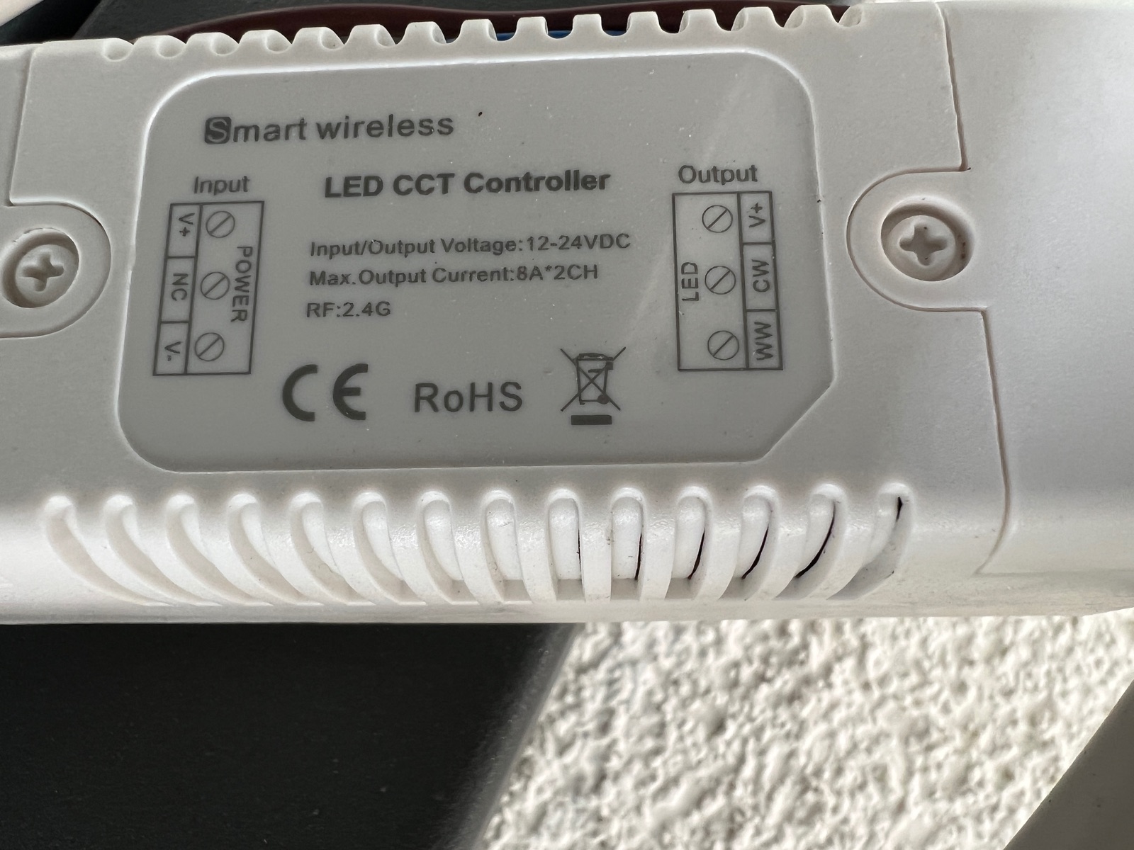

Ich vermute, Du meinst angeklemmt, denn ohne V+ geht garnix. Dann hättest Du also nur einen Strang weiße LEDs im Strip? Keine drei Farben und keine unterschiedlich weißen LEDs, nur eine Sorte, wobei unklar ist, ob dieses Weiß nun warm oder neutral leuchtet. Richtig?
Richtig - und ja, Tippfehler. Sollte "angeklemmt" heißen.
Wenn dem so ist, werden die vielen Kanäle des RGBCCT Controllers ohnehin nicht ausgenutzt. Du könntest also einen preiswerten Controller nehmen, wie den Shelly RGBW2, diesen auf die HK-Firmware umflashen (der ist dann nativ HK-fähig) und dessen Modus auf "White Mode" stellen.
Das werd ich mal probieren, da der preiswerter ist.
Danke euch beiden.
Edit: Ich seh gerade dass bei der HK FW der Weiß Modus für den RGBW2 noch nicht unterstütz wird
Liebe Community,
ich hab auf der Terrasse eine Pergola die ausschließlich weiße LEDs inkludiert hat. Diese werden über ein 24V CCT Controller (siehe Bild) angesteuert. Ich möchte den Controller austauschen gegen einen der (matter- oder)HomeKit-fähig ist. Wenn möglich nativ - wenn jemand jedoch einen Controller kennt, der zuverlässig über Homebridge läuft wäre das auch eine Option.
Nach ein wenig Recherche bin ich auf die 6-poligen RGBCCT Controller gestoßen von Athom. Soweit ich das recherchieren konnte belaufen sich die 6 PINs auf
1-V+
2-R
3-B
4-G
5-CW
6-WW

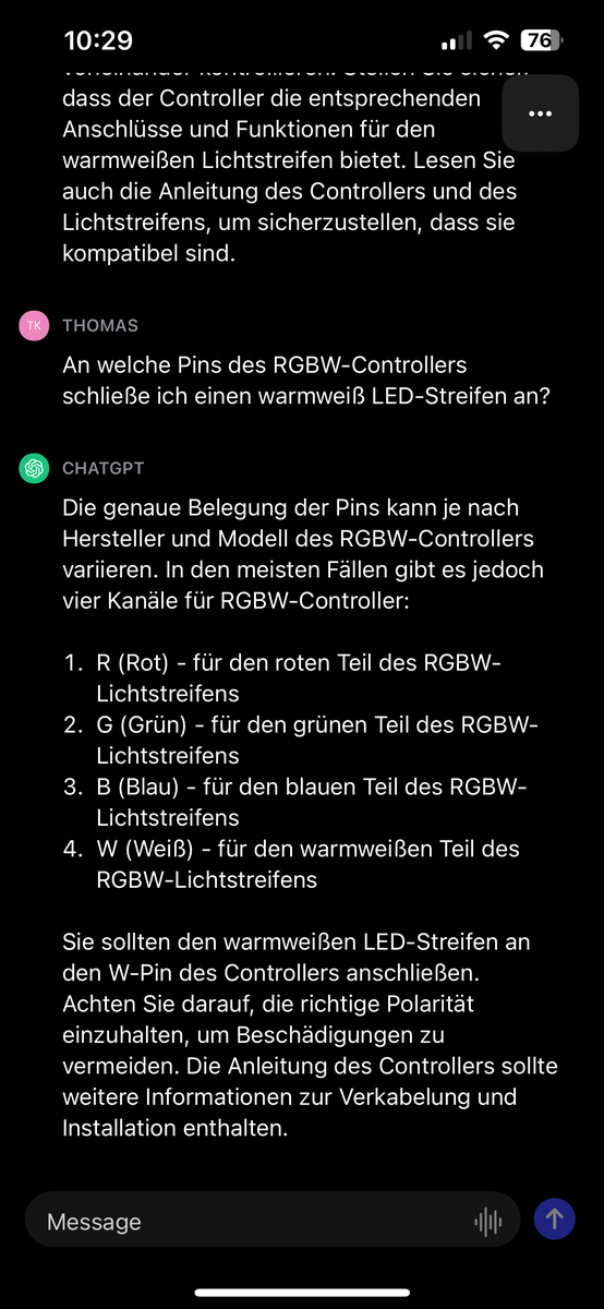

An meinem bisherigen non-smarten Controller werden die LEDs auf V+ und WW abgeklemmt. Weiß jemand ob ich die LEDs dann einfach auf 1 und 6 beim RGBCCT Controller anklemmen kann?
Oder kann ich auch einen stinknormalen RGBW Controller nehmen? Muss man man dann alle 4 Pins anschließen oder nur V+ und W?
Ich bin leider nicht so bewandert mit den Wellen der LEDs.
Also ich hab mal ChatGPT gefragt und er wäre der Meinung ich kann es so anschließen:

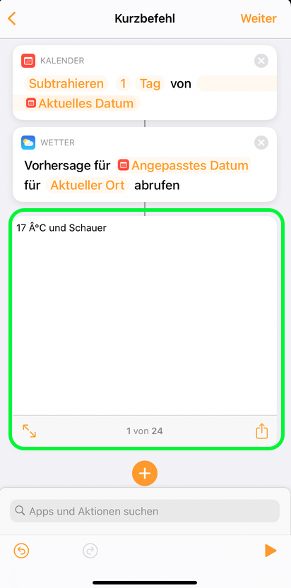

Liebe Community, um die Bewässerung im Garten etwas "smarter" zu machen Woll ich künftig nicht über die Niederschlagswahrscheinlichkeit gehen sondern über die tatsächliche Niederschlagsmenge der letzten 24h bzw. die Prognose der kommenden 24h. In den HomeKit Automationen sehe ich auch die Niederschlagsmenge als Variable nur erschließt sich mir nicht ob das die Vorhersage oder die vergangene Niederschlagsmenge der letzten 24h ist.
Ist die eine Abfrage der Prognose der Niederschlagsmenge überhaupt möglich? In der Wetter App zeigt er mir auf jeden Fall eine Vorhersage an.

Sag mal wie genau fragst du denn die Niederschlagsmenge der letzten 24 Stunde ab? Has tau einen Screenshot?
