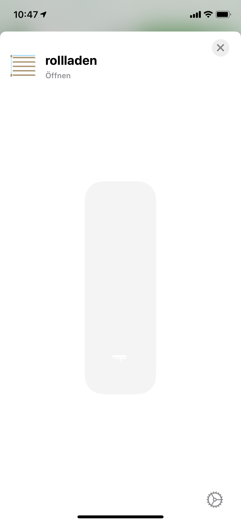

Aber den schieberegler kann man dann auch auf 50% stellen oder wie funktioniert das?
Und zu Siri dann: Schließe die Rolladen zu 50%?
—> Den Schieberegler kannst du einstellen, wie du willst. Von 0-100% ist alles möglich. Es ist ja kein „Schalter“ , bei dem es nur an bzw aus gibt
Hat einer von euch Rolladen im Einsatz und kann was zur Handhabung sagen oder Bilder zeigen.
Gerade wenn man nur halboffen etc. einstellen möchte.
—> ist eine Schieberegler, genau wie bei der Steuerung von Lampen.
