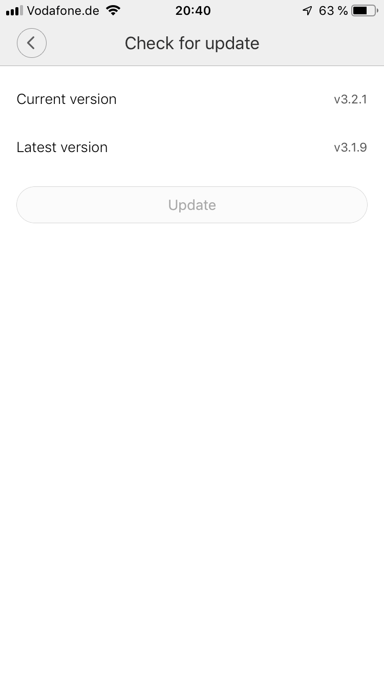

@Typ1er Genau den habe ich. Mittlerweile habe ich den auch in der Mi App eingebunden. Hatte Deutschland als Land eingestellt. Nach Umsetzung auf China waren dann die Flower Care verfügbar. Leider kein Firmware Update verfügbar.
