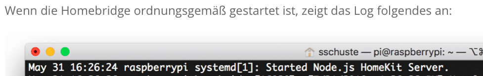

Sollte da nicht "starting" stehen? Habe das mal mit der Anleitung von sschuste verglichen:
