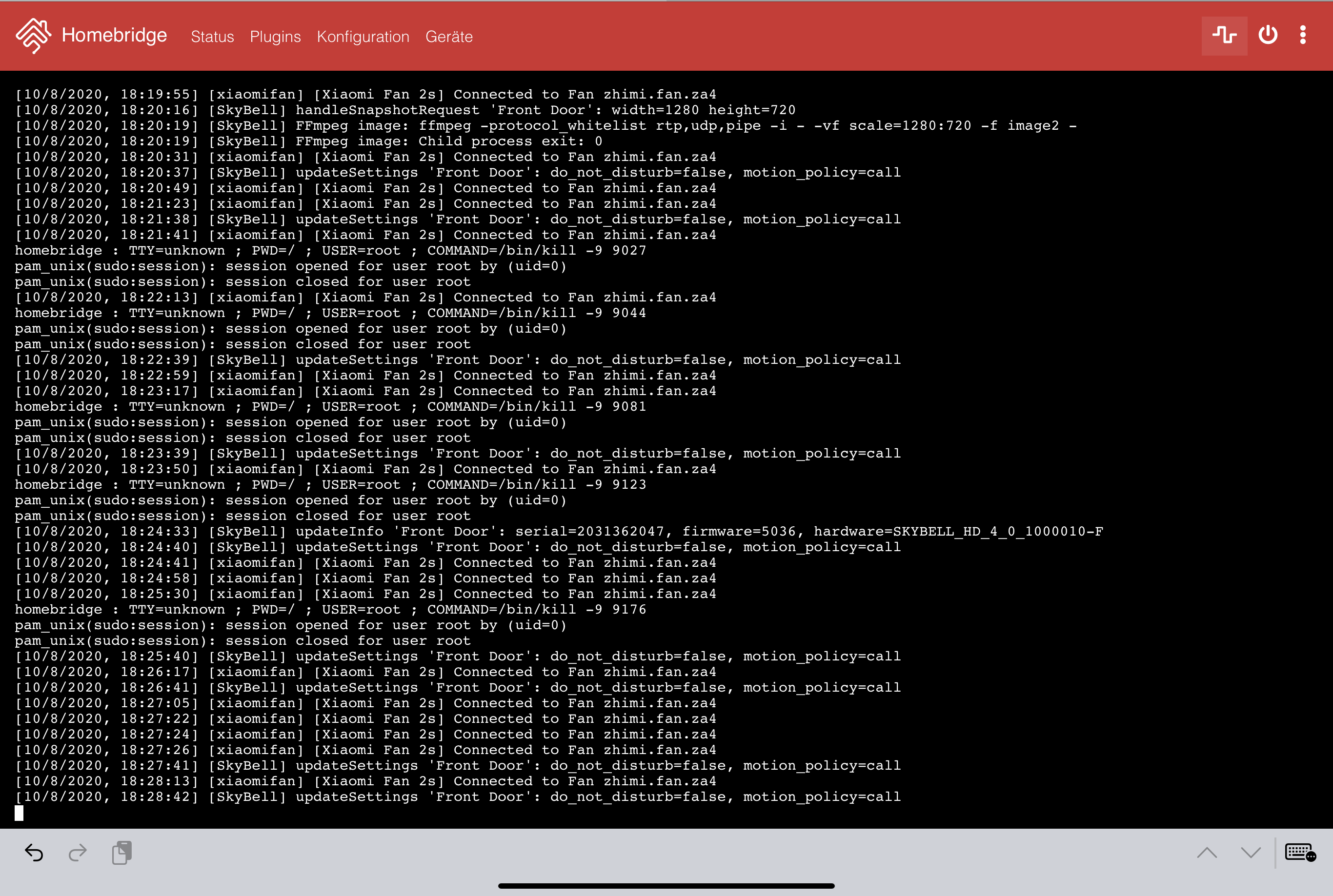

So, mit neuem Token wieder alles neu eingerichtet und es funktioniert wieder 🥳🥳🥳.
Vielen Dank an alle für die Unterstützung.
Würde zwar einerseits gerne verstehen was dazu geführt hat das auf einmal gar nichts mehr ging, aber man muß auch nicht alles wissen 😀.
Hab den Lüfter jetzt resetet, in der Xiaomi App läuft er jetzt wieder.
Was den Token angeht, bleibt der eigentlich gleich wenn man das Handy wechselt? Ich frag, weil ja am Dienstag das 12er iPhone vorgestellt wird 🥳 und wenn ich dann eh nen neuen Token brauche dann kann ich vermutlich auch noch solange warten. Wobei wenn ich ein Backup aufspiele müsste es ja alle gleich bleiben.
Nö, weder auf Werkseinstellungen gebracht (aus Fehlern lernt man 😀) noch dürfte der Akku leer sein.
Ja hab den 2S und was die config.json angeht, hast Recht die erste { hatte ich vergessen zu kopieren.
Den Teil "model": "Xiaomi Fan 2s" hab ich wieder rausgenommen, hat leider nichts gebracht.
Ich werd jetzt mal das Plugin neu installieren 🤷♂️
Neuinstallation des Plugins hat nix gebracht, oder hätte ich das Ganze Token Gedöns neu machen müssen 🤔. Hatte jetzt alle alten Daten übernommen.
Interessanterweise funktioniert jetzt gerade auch die Ansteuerung mit der Xiaomi App nicht mehr. Das ging gestern immerhin noch. Hier ist doch irgendwo der Wurm drin 🤯
Meine Systemvoraussetzungen sehen übrigens so aus:
[email protected] und [email protected] auf einem Raspi 4 mit [email protected].3. Im Vergleich zu sschuste hab ich demnach noch ne ältere node Version. Ich reagiere da zugegebenermaßen immer nur auf die Updates die mir von Homebridge angezeigt werden.
Danke für die Rückmeldungen.
Das Plugin zu deinstallieren und wieder neu einzufügen werde ich wohl mal als nächstes angehen müssen. Dass ärgerliche ist einfach das mit der v.1.4.2 noch alles funktioniert hat. Und seitdem hat sich ansonsten nichts geändert (mal abgesehen von den Updates des Xiaomi Plugins sowie der Homebridge Config UI X).
Was ich schon probiert hatte ist die Homebridge in HomeKit neu einzubinden, war leider auch erfolglos.

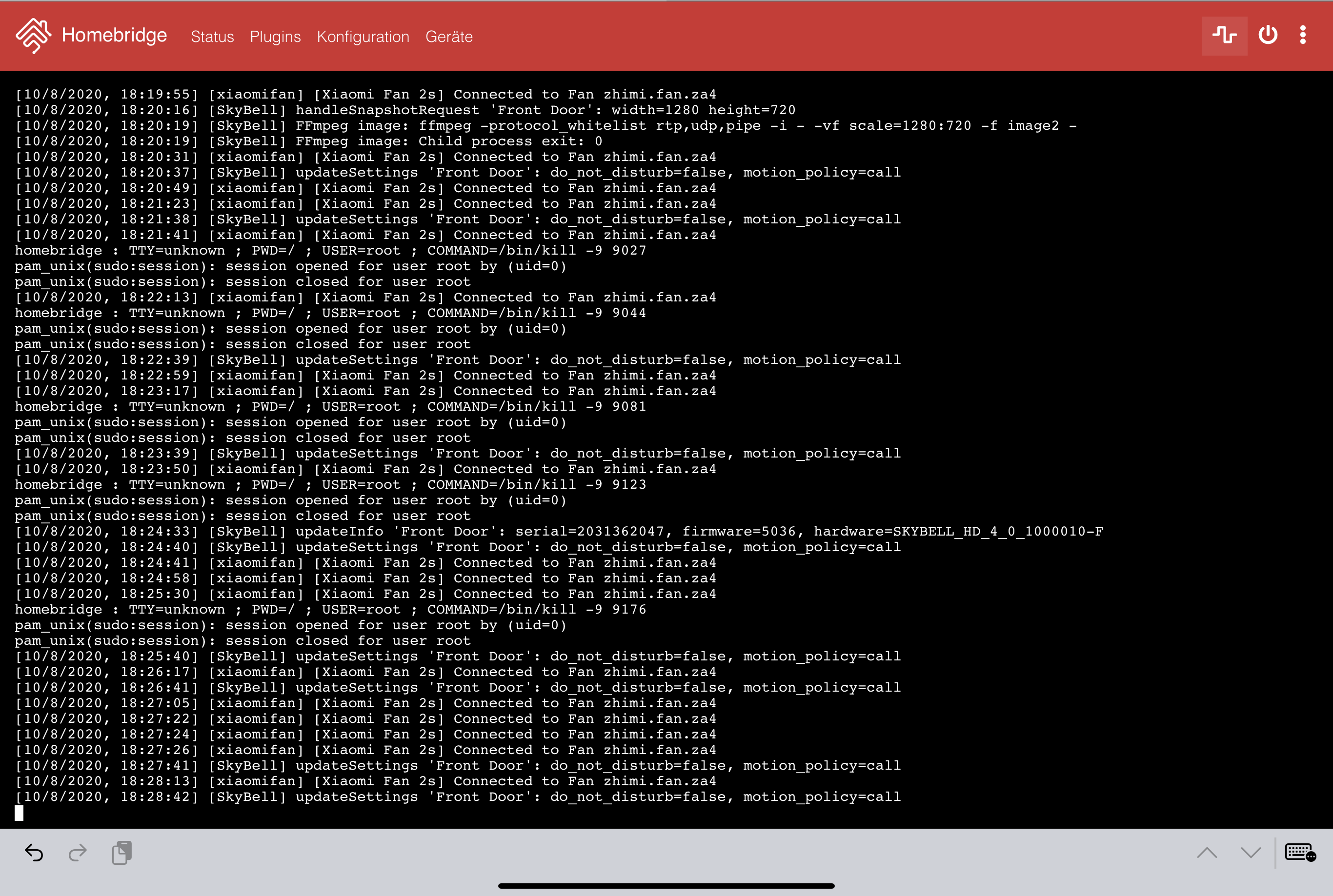

bin ich eigentlich der Einzige der Probleme mit dem Homebridge Plugin Xiaomi-fan seit dem Update auf die v1.4.3 hat?
Ich bekomme seitdem in HomeKit immer nur noch „keine Antwort“. Über die Xiaomi App lässt sich alles normal ansteuern. Nach dem Update auf die v.1.4.2 war auch noch alles i.O. (Nachdem ich gemerkt hatte das er da den Lüfter neu angelegt hat 😬).
Jetzt komm ich aber irgendwie nicht mehr weiter.
Im Protokoll finde ich jetzt keine Fehlermeldung, sehe nur das der Lüfter mehrfach connected wird. Weiß allerdings nicht ob dass vorher nicht auch schon so war.
Vielleicht könnt Ihr ja helfen.
Gruß
HAL

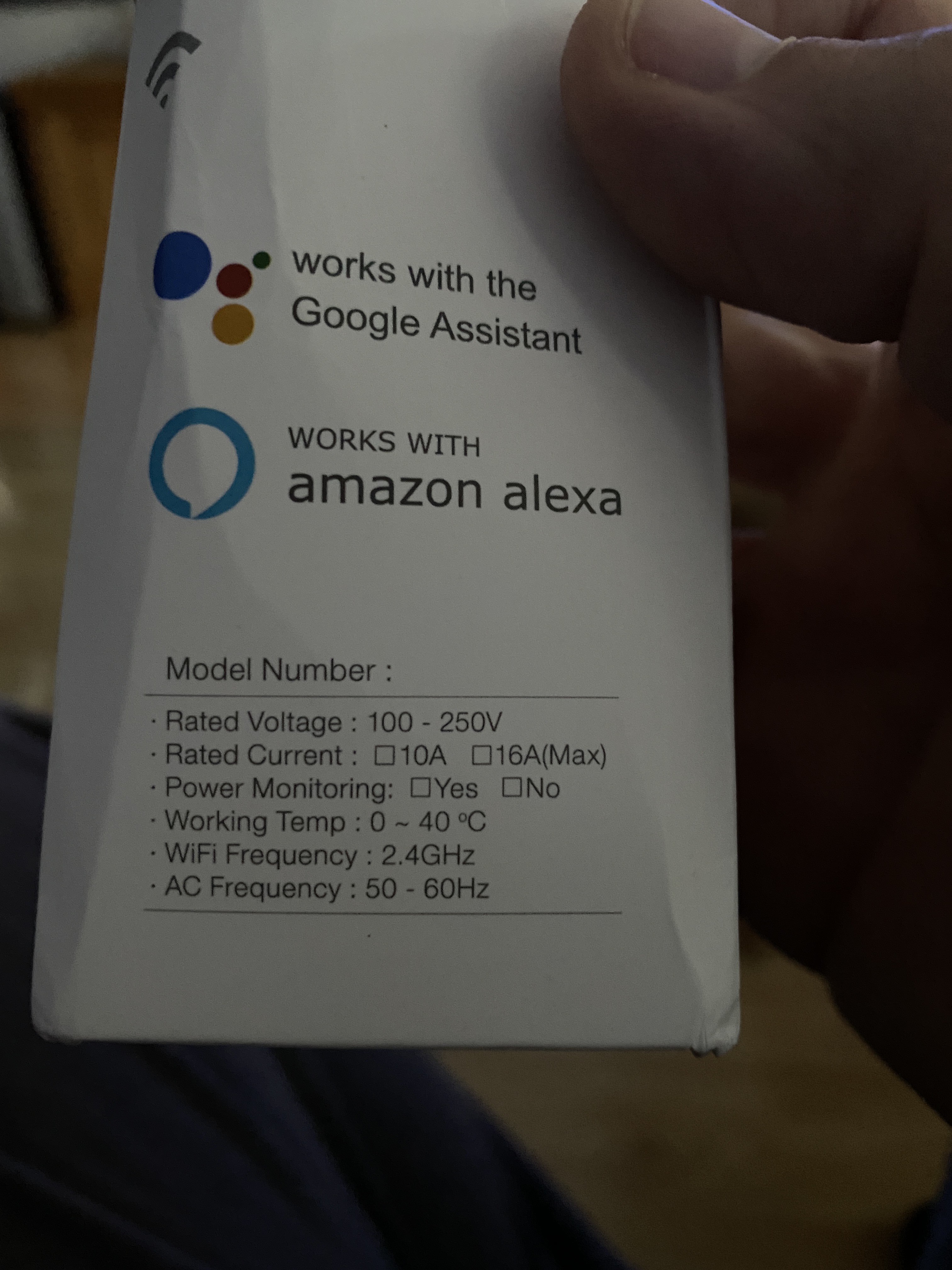

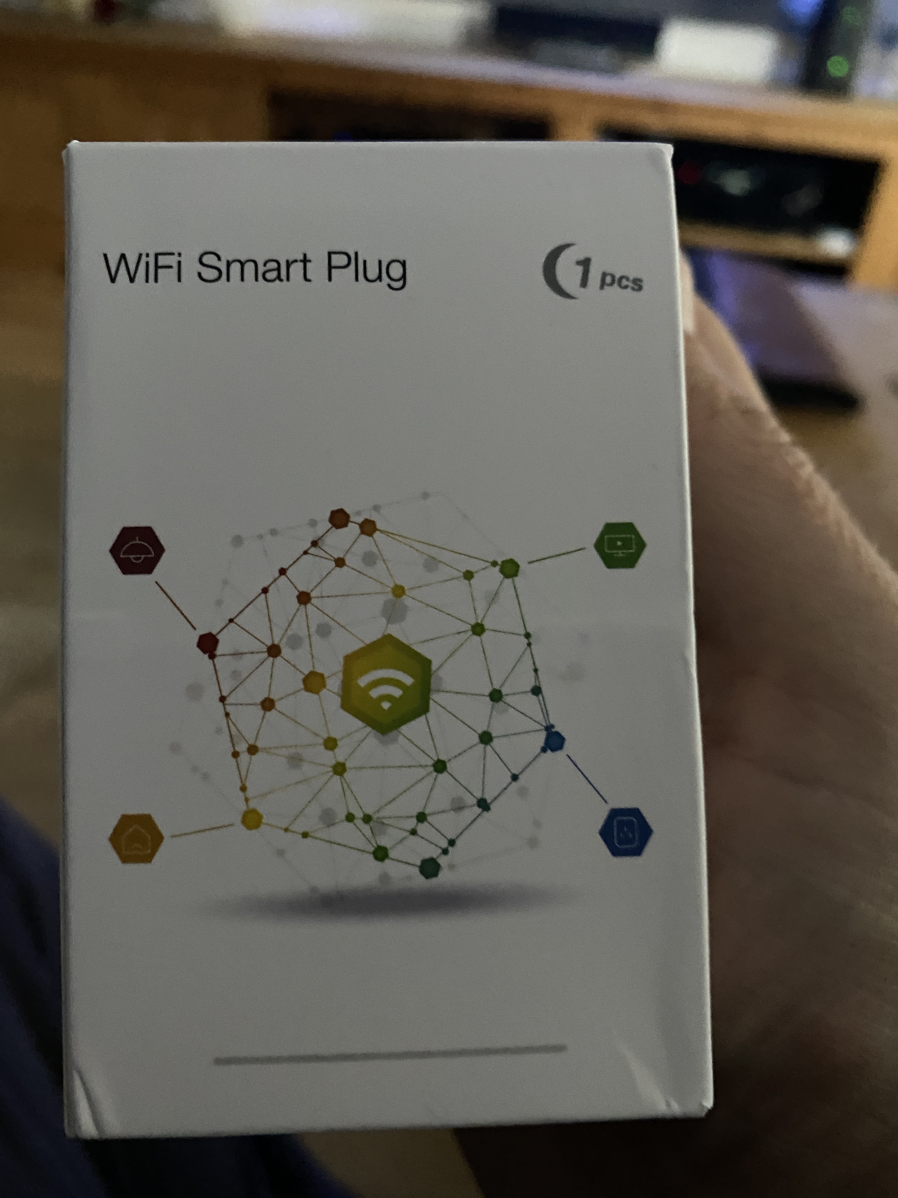

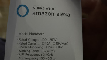

ich hab mir die Tuya Steckdosen (Nachtrag: Bin mir gar nicht mehr so sicher ob es wirklich Tuya Steckdosen sind) bestellt, sie in der Smart Life App eingefügt und dort bekomme ich den Stromverbrauch auch angezeigt. Soweit so gut . Nach der Installation des Plugins „Homebridge Tuya API“ werden diese auch in HomeKit angezeigt und sie können dort auch problemlos angesteuert werden. Nun wollte ich die Steckdosen für ihren vorgesehen Gebrauch in der Controller App in eine Automation mit Stromverbrauchmessung einfügen aber da geht das Problem los.
Blöderweise werden mir die Steckdosen in der Controller App „nur“ als Steckdose angezeigt, eine Möglichkeit den Stromverbrauch zu verwenden ist nicht vorhanden.
Hab ich das falsche Homebridge Plugin verwendet, oder warum wird mir die Steckdose nur als „dumme“ Steckdose angezeigt?

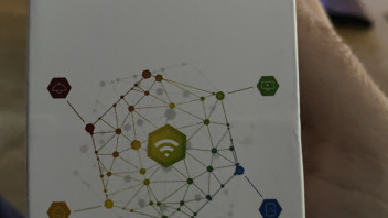

Nachtrag: Hab nochmal Fotos vom Karton hinzugefügt, vielleicht hilft es ja
