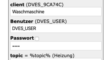

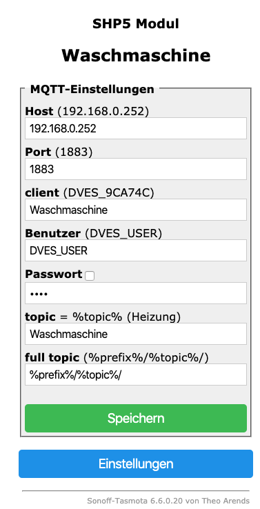

Ich habe es mit den Gosund Sp112 (auf Tasmota geflasht) am Laufen.
Wollten die Mqtt Telegramme erst mit iobroker und dem Sonoff Plugin abgreifen, was aber nicht funktioniert. Über meinen "normalen" mqtt broker kamen die Telegramme dann aber sauber rein und alles wurde verstanden.

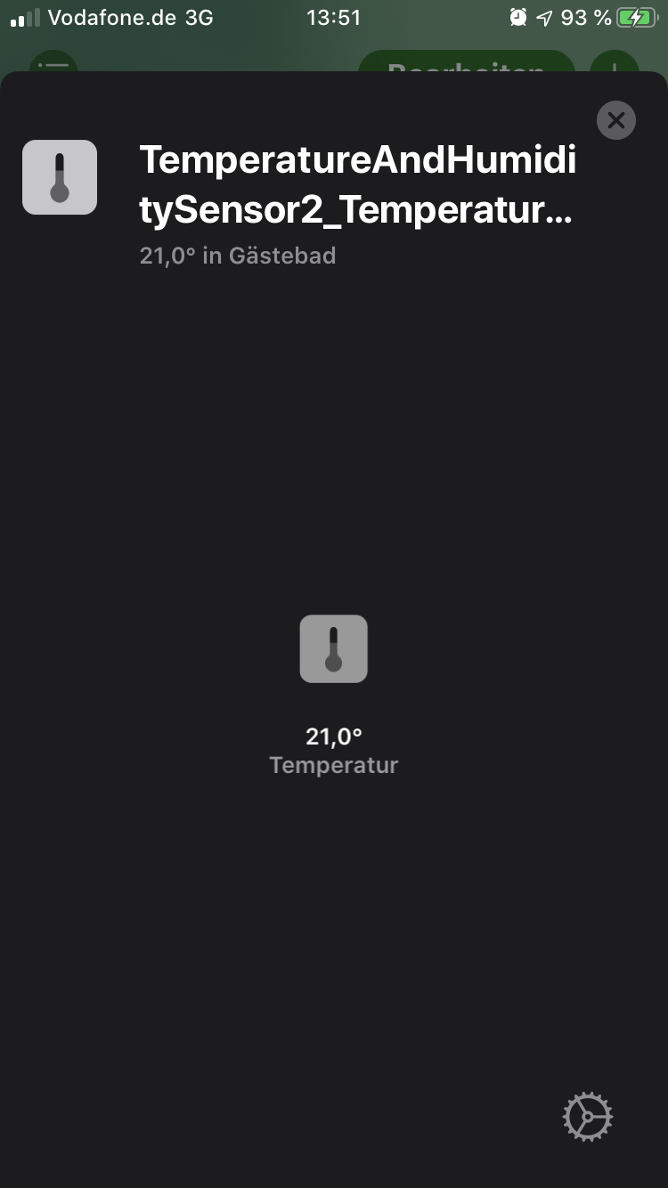

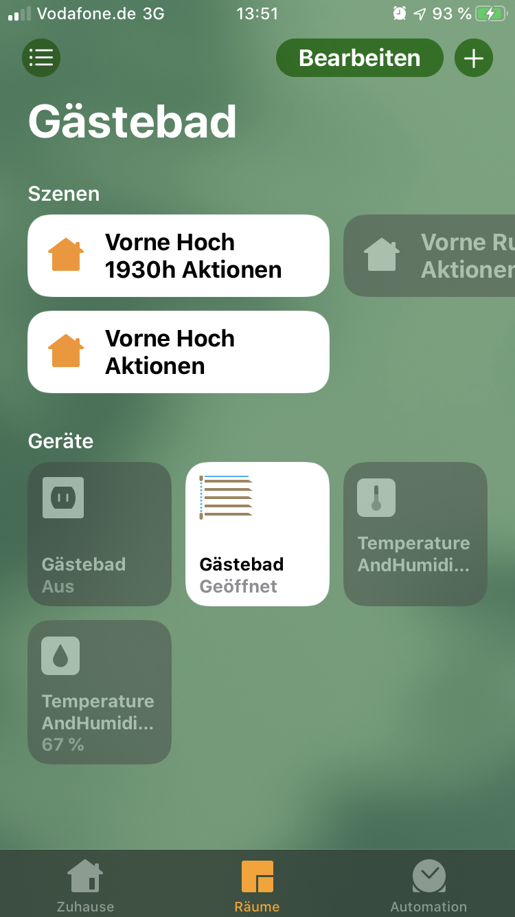

bei mir werden die Temperaturen meiner Aqara Temp. Sensoren in der Home App auf einmal nicht mehr angezeigt.
Die Luchtfeuchtigkeit hingegen schon.
Nur wenn ich den Sensor per 3D Touch mir anzeige steht dann dort auch die Temperatur.
Kennt jemand das Problem?
Nutze Ios 13 beta, das mi-aqara Plugin mit Gateway V3 ohne Homekit support
Liegt es an iOS 13???
Danke
