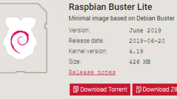

  • Offiziell wird Buster ja auch erst diesen Monat released, da kommt noch so einiges. Docker laeuft auch immer noch nicht, auf einem frischen System zu installieren zumindest bei mir auf einem Pi4...

  • Ich habe Buster auf dem Pi 4 mit HB und VNC usw. am laufen ohne Probleme. Kann mich bisher nicht beschweren. Konnte keine Bugs gegenüber Stretch feststellen.
