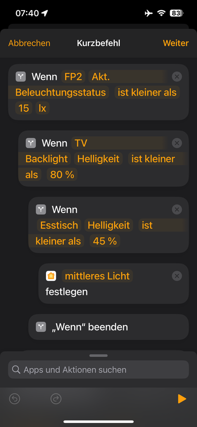

    Mich nervt das Ding langsam... Ich frage in den Kurzbefehlen per Wenn-Schleifen alle erdenklichen Szenarien ab und trotzdem wird manche Automation tätig, die es durch diese Anfragen eigentlich nicht werden sollte.
    Ich verstehe aber richtig, dass der Raum als Zone als ausgelöst bleibt auch wenn sich nach dessen Durchschreiten nur noch eine Person in der Esstisch Zone befindet?
    Zum besseren Verständnis:
    Manchmal schaltet sich nämlich die Szene für „jemand betritt den Raum“ ein, obwohl der Esstisch hell erleuchtet ist, weil jemand dran sitzt. Und wie oben im Post zu sehen „jemand betritt den Raum“ nur aktiv werden soll wenn der Esstisch dunkel ist.

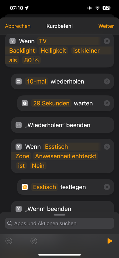

    Kurz gesagt, ich habe den FP2 noch nicht richtig durchschaut, kann hier schon jemand etwas von seinen Versuchen dazu berichten?
    Hier mal ein Beispiel meiner Esstisch Automation zum Ausschalten wenn der FP2 niemanden mehr in der Zone entdeckt:
    Die obere wenn-Schleife soll nur verhindern, dass die in unserem Alltag üblichen Szenen geschalten werden wenn wir Leute zu Besuch haben (dabei ist dann meist das Licht im Wohnzimmer auf voller Helligkeit)

    Und manchmal wird, während jemand am Esstisch sitzt und jemand anderes betritt den Raum, mit ein paar Sekunden Verzögerung die Szene für „jemand betritt den Raum“ eingeschaltet, obwohl die Automation dazu so aussieht:
    (Denn, wenn jemand am Tisch sitzt ist die Helligkeit immer über 45%)

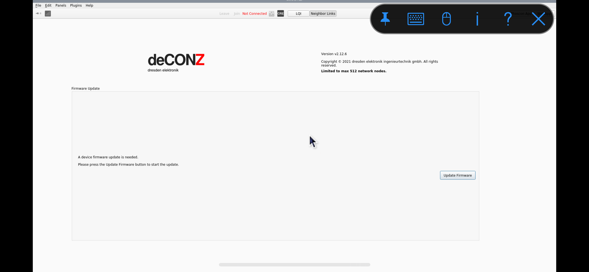

    Danke Patrick fürs Verschieben und danke Morvan… aber ja, den Pi Update ich mit den beiden hier empfohlenen Befehlen per SSH. Nicht jede Woche aber doch immer mal wieder bevor (edit: nachdem!) ich ein Backup von meiner SD Karte mache. Und trotzdem passiert es halt zwischendrin (seit Weihnachten 2x), dass die Bude morgens kalt ist, weil der RaspbeeII stillsteht (In der DeConz Oberfläche auf dem Pi steht dann ‚not connected‘).
    Hier ein Screenshot wenn ich in diesem Moment per VNC viewer auf den Pi schaue:

    Hallo Gemeinde,
    da meine Google Suche nichts ergeben hat nun hier mein kleines Problem:
    Es ist mir bekannt, dass mein Smarthome (Homekit mit Homebdrigde auf Raspberry Pi 4B mit RaspBee 2 Modul an FritzBox 7590) nicht reagiert, weil das RaspBee 2 ein Firmwareupdate braucht. Ich gehe dann per Browser in die Phoscon App (also über die Web-Oberfläche!?) und löse das Update aus und alles ist wieder gut.
    Nun ist es mir aber schon mehrfach so ergangen, dass das Update fällig ist wenn ich im Urlaub bin. Die Automationen für Heizung und vor allem Sicherheitsrelevante Funktionen (Alarmanlage) und Störungsmelder (Rauch oder Wasser) funktionieren dann nicht. Über den Browser bekomme ich aus der Ferne keinen Kontakt zu Phoscon, auch per VNC Viewer nicht.
    Auch habe ich es per VPN Verbindung auf meine FritzBox versucht... die VPN steht aber aber der VNC Viewer kann sich trotzdem nicht auf dem Pi einklinken.
    Bitte gebt mir mal einen Schubs in die richtige Richtung um auch dieses Problem in den Griff zu bekommen.
    Vielen Dank und viele Grüße
