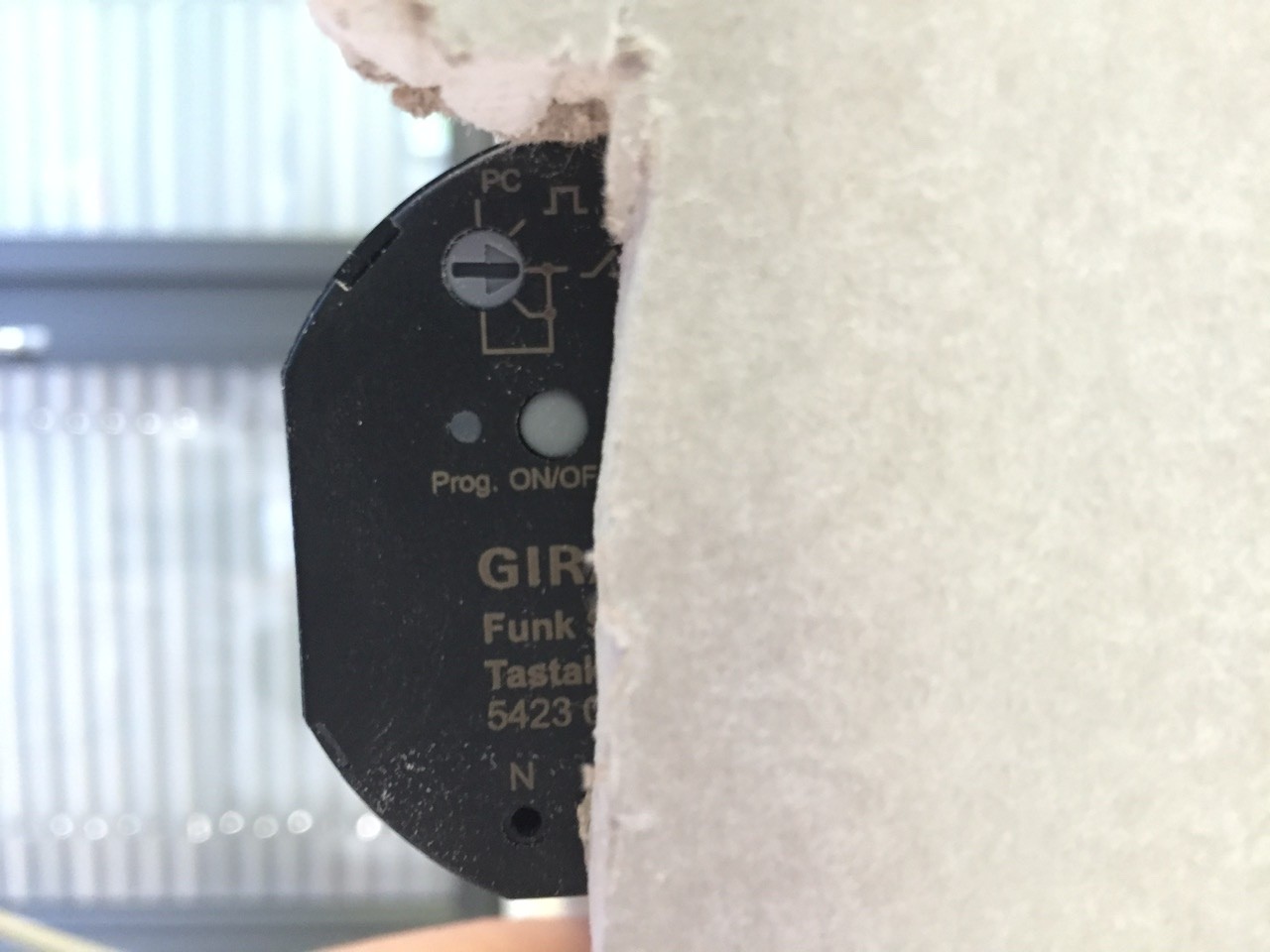

Um die Deckenleuchten, welche nicht Smart waren, in mein HomeKit zu integrieren musste für diese dann ein entsprechendes Relais in der abgehängten Decke installiert werden. Zu Beginn habe ich eins von Gira genommen. Inzwischen habe ich es ausgetauscht da ich alle UP- Relais für Jalousien oder Licht von diversen Herstellern mit Z-Wave Protokoll und als Bridge einen Hom.ee nutze. Die indirekte Beleuchtung und die Deckenlampen (also das Z-Wave Relais) selber schalte ich mit 1) einem auf GIRA umgebauten HueTap bzw. an einer anderen Stelle mit einem Senic Friends of Hue. Ist ja im Prinzip das gleiche.

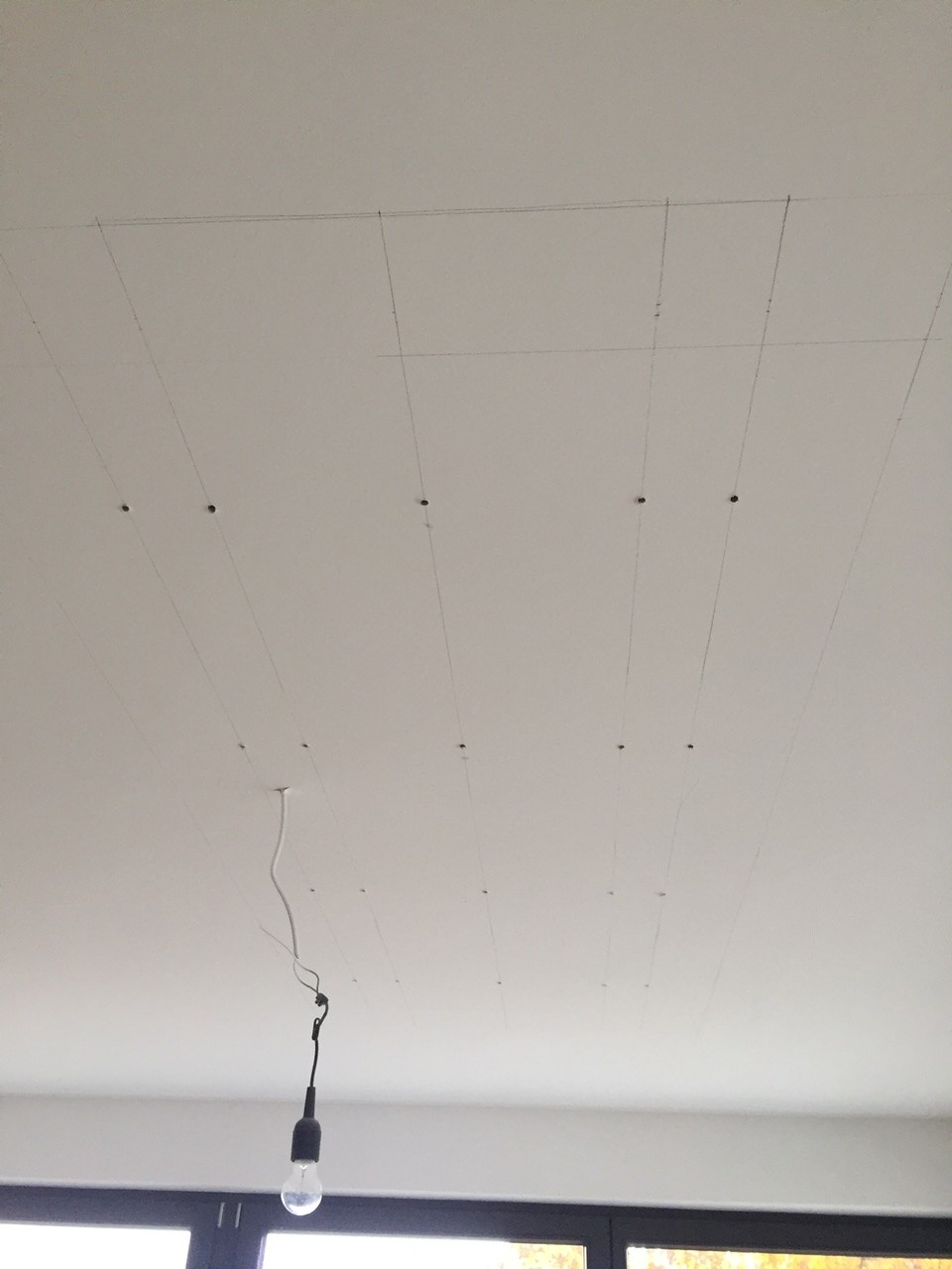

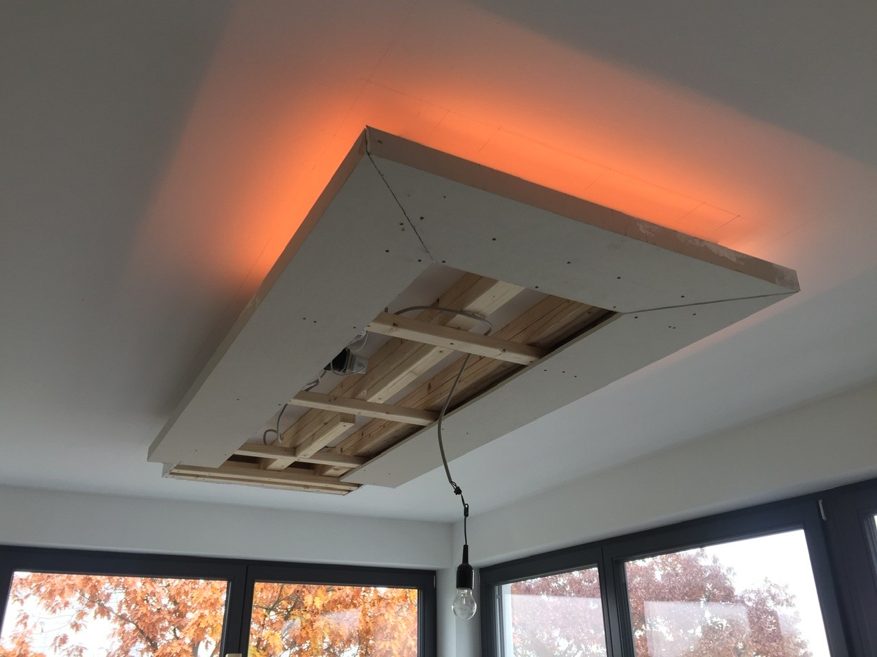

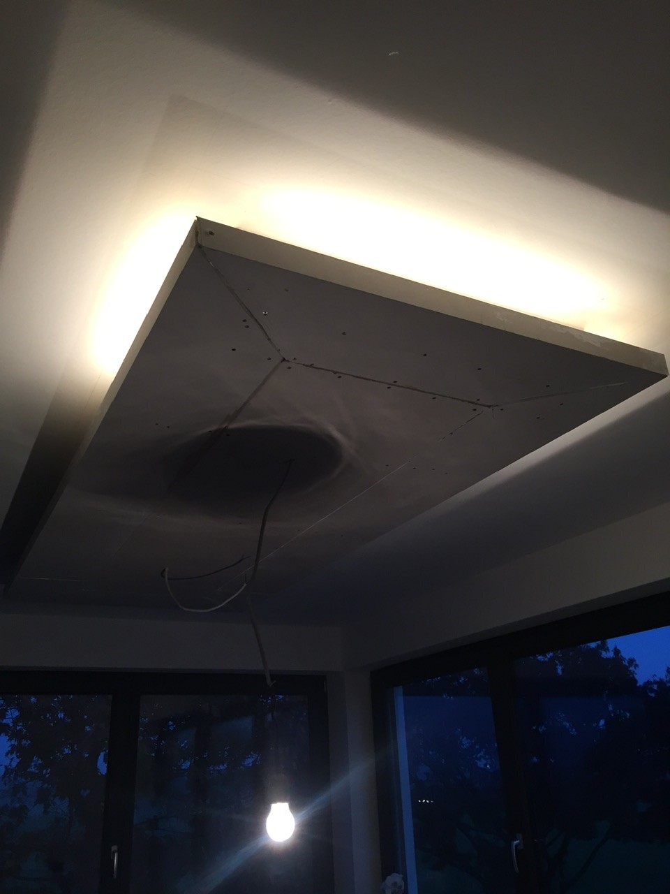

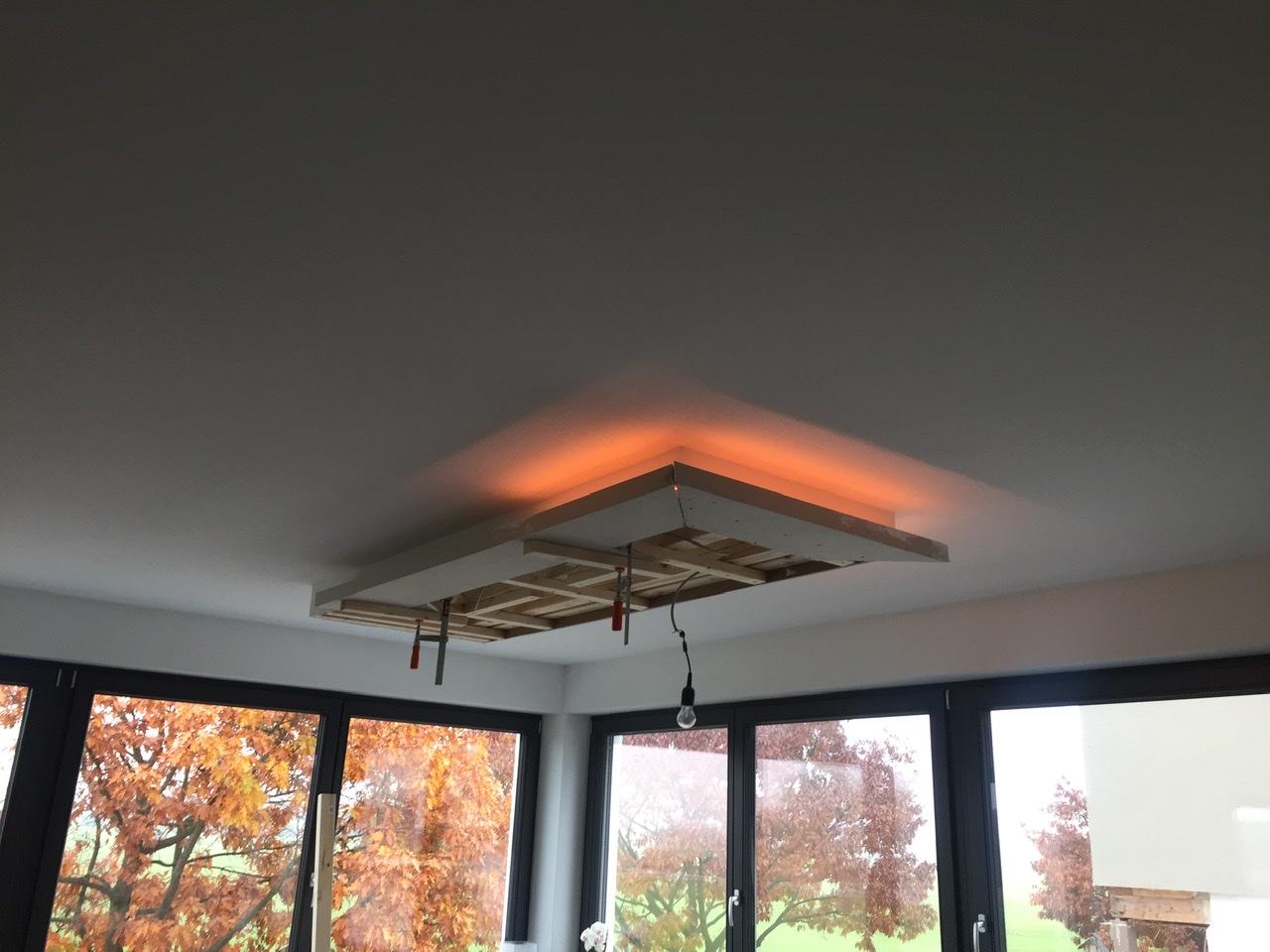

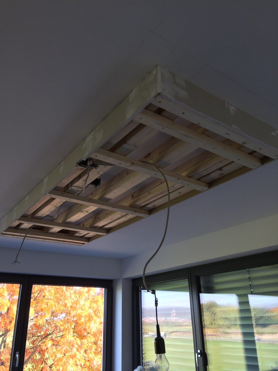

Zuerst eine Unterkonstruktion gebaut, die Leitungen gelegt um zwei Deckenlampen aufzuhängen und den Light Strip anzuschließen, das Relais eingefügt, die Trockenbauplatten mit speziellen 90 Grad Winkelleisten montiert. Spachteln, schleifen, spachteln, schleifen, spachteln, schleifen,... Dann endlich streichen...
Auf den Fotos kann man noch die Stösse der Trockenbauplatten erkennen, in Wirklichkeit sieht man sie aber nicht...
In Summe bin ich sehr zufrieden denn ich habe eine schöne indirekte Beleuchtung im Wohn- Esszimmer welche auch in diverse Szenen eingebunden ist. Wenn wir es wirklich hell brauchen, machen wir die Deckenleuchten an. Das Deckensegel hat sich als kleiner Hingucker erwiesen. Es hat exakt die gleichen Maße wie unser Esstisch und „spiegelt“ diesen quasi...
