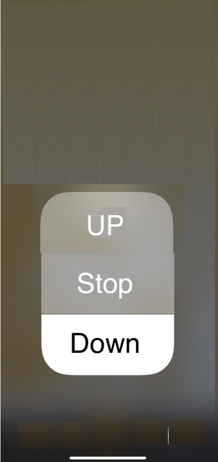

Ich habe Roller Shutter eingestellt, ich hätter gerne ein Symbol in der Home App wo sich am besten 3 Knöpfe
Up, Stop und Down hinter verbergen.
Ich hätte da noch eine Frage.
Ich habe ja jetzt für ein Rolladen zwei Buttons im Screen der Home App.
Einer für Rolladen hoch und einer für runter.
Könnte man die beiden Buttons auch hinter einem Button verbergen.
Und wenn ich länger auf den einen drücke kommen dahinter dann die
2 Buttons für rauf und runter?
Ich habe schon in der Beschreibung gelesen.
Leider verstehe da oft nicht alles, selbst mit dem Wissen, dass das mit der Status Url und stateful drin steht
finde ich den Punkt nicht.
