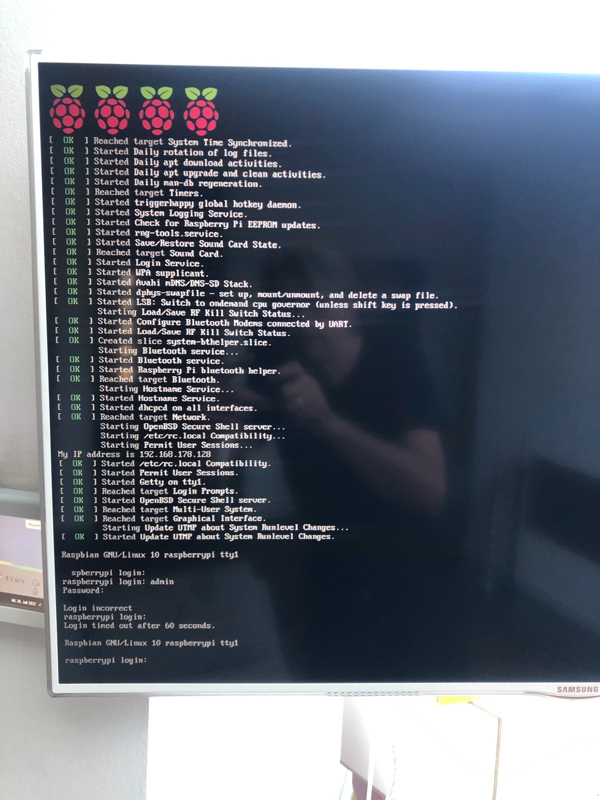

Ja, ich werde das am WE mal versuchen. Habe jetzt keine Zeit dafür. Danke aber trotzdem.
Beiträge von mini
Lt. Fritz!Box hat er noch die gleiche IP. In der Heimnetzübersicht wird er auch wieder als verbunden angezeigt.
Wenn ich auf Details gehe, sagt er bei W-Lan keine Verbindung ????????
Die Geräte die über den Raspy laufen, lassen sich weiter steuern.
Aktuell verstehe ich gar nichts mehr. Habe den Raspi gestern von oben ins Wohnzimmer geholt und an meinem Fernseher angeschlossen. Das Bild ist das gleiche. Siehe unten.
- ich erreiche die Homebridge nicht über die IP-Adresse
- er will weiter dieses Login haben
- aaaaaaber ich kann wieder alle Geräte über Apple HomeKit steuern ???????????
Stecke ihn doch einfach mal per LAN an den Router und schau was passiert.
Das gleiche. Er will einen Login, den ich nicht kenne oder evtl. vergessen habe.
ich verzweifle gerade an meiner Doofheit. Folgende Sachlage:
- Raspberry PI 3 mit Homebridge im Dezember 2020 nach Eurer Anleitung eingerichtet. Alles gut. Lief bis vor 2 Wochen.
- Homebridge habe ich mich einigermaßen zurechtgefunden aber seit 6 Monaten (Frühling, Sommer) nichts mehr gemacht
- Nun vor etwa 2 Wochen Ausfall
- Konnte die Homebridge nicht erreichen (server konnte nicht gefunden werden)
- Lt. Fritz!Box nicht im Plan
- Monitor und Tastatur an den Raspy, fährt hoch, bis er einen Login möchte.
Ab jetzt weiß ich nicht mehr weiter. Habe den Login meines Wissens nicht geändert. Standardpasswörter funktionieren nicht.
Habe auch eine letzte Datensicherung reingelegt. Geht geht auch nicht.
Wenn ich das Passwort zurücksetzen will ( nach der Anleitung hier https://www.computerbild.de/ar…-wieder-her-31431297.html )dann geht es auch nicht.
Ich denke, das Hauptproblem ist, dass er nicht mehr im WLan ist.

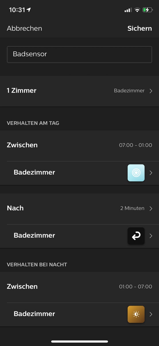

Hue-App starten, dann Einstellungen -> Einrichtung des Zubehörs -> Sensor auswählen -> einstellen, was du willst.

Eijeijei, wie doof kann man nur sein. Ich habe das Kennwort für das WLan wohl falsch eingegeben. Jetzt geht es. Puh. Trotzdem danke Euch allen.
