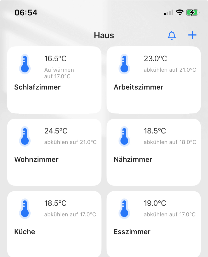

    ich hänge mich hier mal kurz dran, da das Problem bei mir auch gerade aktuell ist. Meine Meross Thermostate heizen aktuell 4–5 Grad über dem Sollwert und der Heizkörper ist "kocheheiß". Ich verlinke mal zum Thema, in dem ich geantwortet habe.
    Mein Verständnis ist nach drei Jahren Erfahrung folgendes:
    Ein Grad vor Sollwert könnte das Thermostat bereits schließen und die Restwärme im Heizkörper wird zum Erreichen des Sollwerts genutzt. Fertig. Aber soweit hat vermutlich niemand bei der Softwareentwicklung gedacht.
    Aus der Erfahrung übersteigt die Temperatur am Thermostat zum Zeitpunkt des Schließens des Thermostats locker 2 °C den Sollwert. Gleiches gilt auch bei dem Unterschreiten des Sollwertes. 1 - 2 °C sind da auch locker drin, bevor die Steuerung den Befehl zum Anheizen gibt.

    Thermostat schließ nicht richtig --> Neue Batterien und WD40 haben am Stift geholfen
    Mit dem Problem kämpfe ich gerade. Seit einigen Tagen überheizen zwei Zimmer, die regelmäßig genutzt werden.
    Wenn 21 °C eingestellt sind, habe ich locker mal 25 °C und das Ding macht noch lange nicht das Ventil zu.
    u
    Stelle ich das Thermostat in der App oder Apple HomeKit auf "Aus", wird das Ventil auch geschlossen.
    WD40 war auch bereits im Einsatz, ohne Erfolg. Ich habe auch bereits mehrfach den Stellmotor kalibrieren lassen, ohne Erfolg. An den Batterien, ja richtige Batterien, liegt es augenscheinlich auch nicht. Die habe ich auf Verdacht getauscht.
    Ich habe gestern mal den Support kontaktiert, mal sehen, was dabei herauskommt. Mir kommt es so vor, als wenn die Thermostate neuerdings mehr über das Ziel hinausschießen, als bisher gewohnt.
