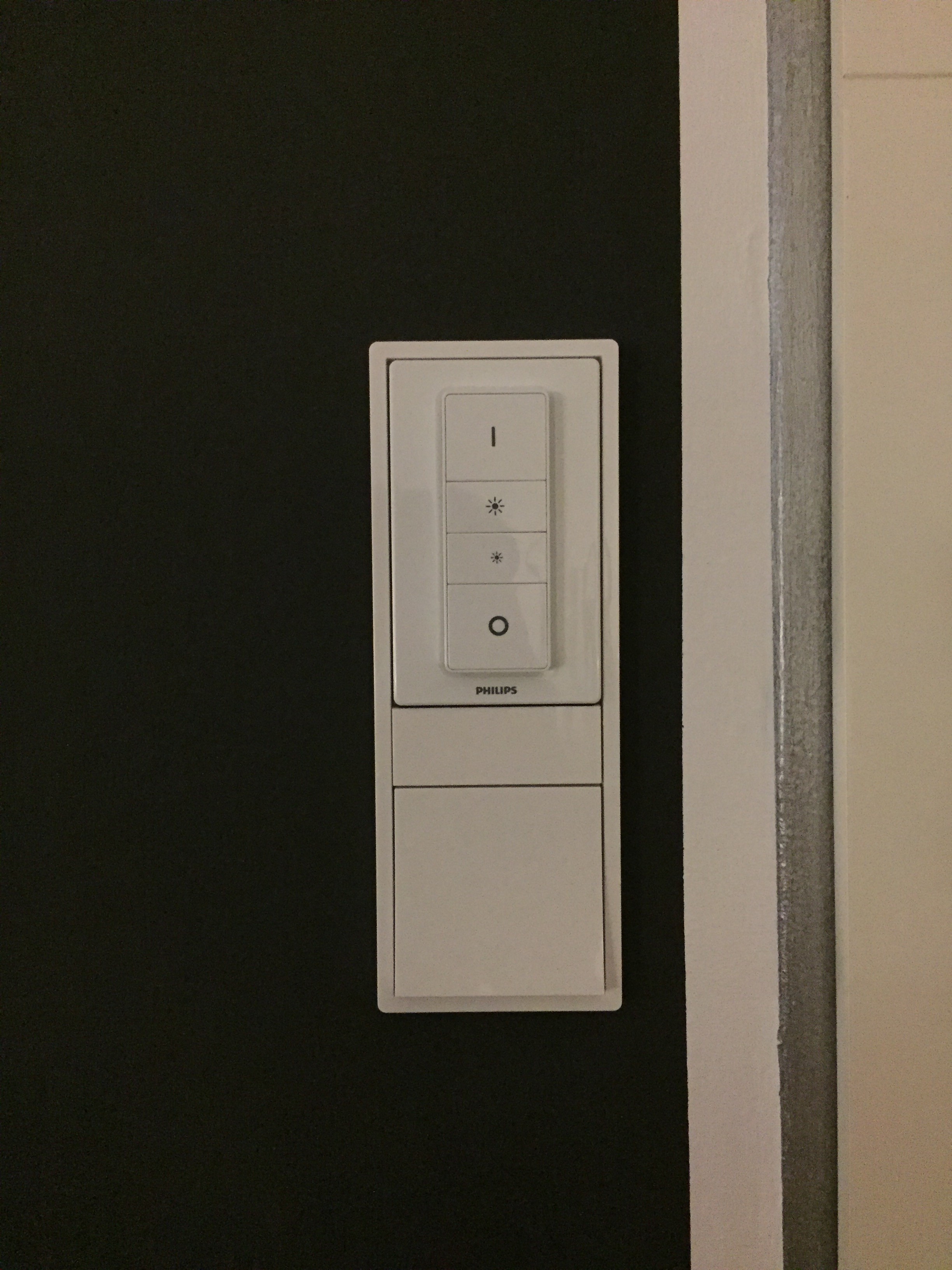

Das ist das Flächenschaltersystem von GIRA. Hieraus der 3-Fach Rahmen, die Blindabdeckung ohne Tragring und die ganze normale Schalter-Wippe. Kommt darauf an ob sie einen Wippschalter oder einen Taster einbauen möchten, dann ggf. den Schaltereinsatz passend kaufen.
