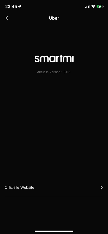

    Ich werde die Email mal ausprobieren. Zu den Versionsnummern finde ich in meiner Smartmi App nichts.
    Ich bin schon alle Menüs durch. Die Version der App scheint 3.0.1 zu sein.

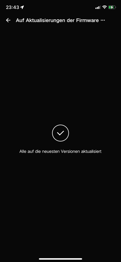

    Gibt es hierzu neuere Erkenntnisse?

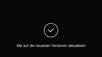

    Ich würde die SW Version des Fjord Pro gerne mal nachschauen aber kann dazu nichts in der App des Herstellers finden.
    Lediglich die Prüfung auf neue SW kann ich anstoßen, danach ist mein Geräte wohl auf Stand.

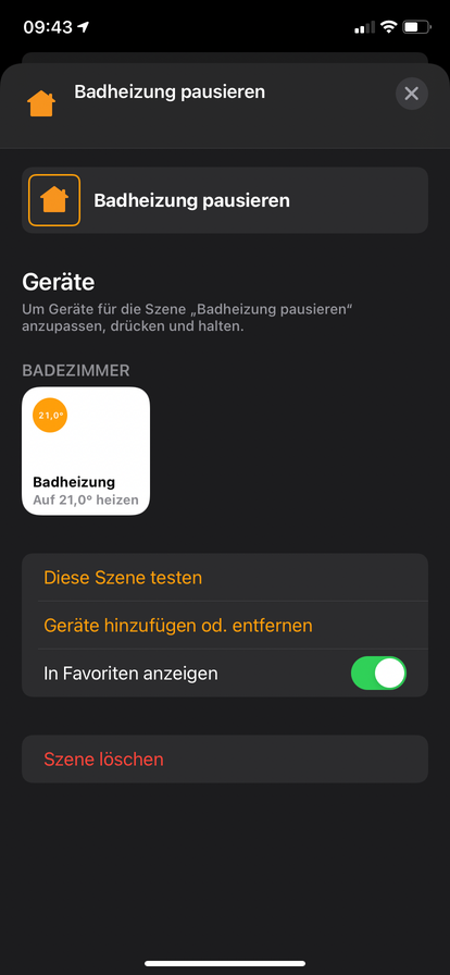

    Ja ich habe eben versucht erst einmal in der HomeApp aufzuräumen. Meine Frau würde durchdrehen wenn ich jetzt von 8 Heizkörper alle Szenen von Eve erstellen lasse und dann in der Home Ansicht 16 Szenen alles unübersichtlich erscheinen lassen.
    Leider funktioniert es nicht die Szene mit Home zu bearbeiten und „In Favoriten anzeigen“ abzustellen. Die Home App friert ein sobald ich die Eve Szenen öffne. Auch wenn ich noch schaffe den Schalter für die Favoritenanzeige zu deaktivieren muss ich anschließend die Home App deaktivieren und etwas warten bevor ich sie wieder starte. Ansonsten bleibt die App schwarz wenn ich es zu schnell mache.
    Zu guter Letzt funktionieren die Szenen dann nicht mehr in der Automation.
    Mit der Eve App oder Controller for HomeKit lassen such die automatischen Szenen nicht bearbeiten um die Favoriten zu deaktivieren.

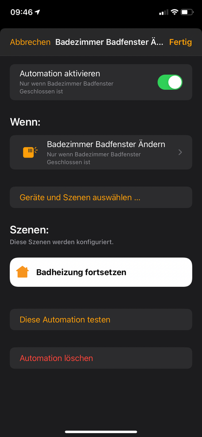

    Da geht es auch schon los. Nehme ich zuerst das Beispiel wenn ich im Bad das Fenster öffne, die von Eve erstellte Automation in HomeKit heißt „Wenn Badezimmer Badfenster Öffnen“ ist noch einfach zu versteht. Wird der Sensorkontakt geöffnet dann löst dies die Szene Badheizung pausieren aus. Aber in der Szene steht heizen auf 21 Grad und es funktioniert.
    Verstehe ich schon mal nicht, funktioniert aber.

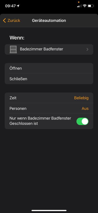

    Weiter geht es wenn ich das Fenster schließe. Die Automation aus Eve heißt hier „Badezimmer Badfenster Ändern“ und enthält schon einen undefinierten Zustand in der Wenn-Bedingung den ich nicht nachbauen kann. Seht selbst:
    Wenn ich eine Automation erstelle mit „Wenn ein Sensor etwas entdeckt“ und einen der Fenstersensoren auswähle dann ist Schließen schon vorausgewählt. Heißt ich kann es zwar ändern aber es geht nur Öffnen oder Schließen. Undefiniert geht beim selber bauen nicht. In der Szene Badheizung fortsetzen ist dann auch wieder heizen auf 21 Grad.
    Sieht für mich aus wie eine statische Szene die von einem undefinierten Sensorzustand geschaltet wird. Aber auch hier funktioniert es tadellos und dynamisch je nach Heizplan Vorgabe.
