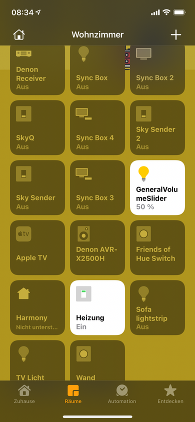

Also es funktioniert jetzt. Die Harmony Kachel bekomm ich aber nicht weg. Das löschen des Accessorie Ordners hat aber weder Harmony noch meine shellys zurückgesetzt. Hat es überhaupt funktioniert?

Also hab den Cache gelöscht. Aber es hat sich nichts verändert. An der Harmony Kachel, es steht dabei wird nicht unterstützt. Ich hab mal einen Screenshot angehängt. Ansonsten ist jetzt alles da. Tv Kachel und Lautstärke sind jetzt aber getrennt.

Alles erledigt und sieht aus wie vorher, ich haab da eine Kachel Harmony die nutzlos zu sein scheint. Diese kann ich auch nicht entfernen. Ansonsten alles unnverändert.

ich hatte bis vor zwei Tagen das Tizen Plugin laufen, nach dem löschen bekomme ich es nicht mehr in HomeKit. Jetzt dachte ich mir richte ich eben mein Harmony ein. Aber! Das läuft leider auch nicht.
Anbei meine config. Ich kann den TV nicht schalten, Volume funktioniert auch nicht und meine HDMI Quellen kann ich auch nicht wählen.
