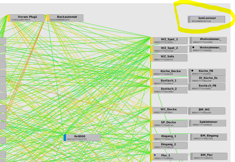

Eine Frage weiß einer von euch wie man aus Homekit ein Ghostdevice raus bekommt?
Ich hatte zu Weihnachten 3 TPLink Steckdosen HS100 im Einsatz jetzt habe ich sie durch
Osram Plugs ersetzt. In der Homebridge habe ich das Plugin (HS100) deinstalliert und aus der Config
gelöscht aber im Homekit werden die Dosen immer noch angezeigt.
Ich habe auch schon alles neu gestartet. Jetzt habe ich sogar mit det Script die Homebridge neu Installiert
aber die Dosen sind immer noch im Homekit sichtbar ![]()
Gibt es da eine Config Datei wo die Devices gespeichert sind?
Der MI Cube ist auch immer noch da obwohl er im deCONZ gelöscht ist

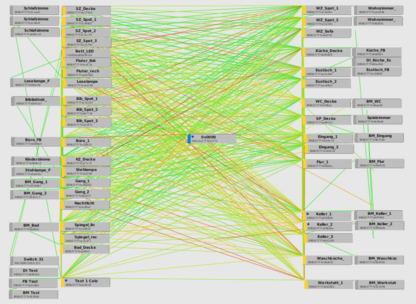

So ich habe jetzt meine Ansicht auch mal bereinigt
so wie es Nastra gemacht hat.
Meine Ikea Bridge habe ich jetzt abgebaut und nur noch das RasBee laufen.

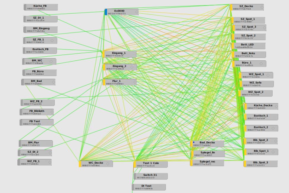

Also wenn ich mein ZigBee Netz anschaue
dann würde ich sagen das nur die Lampen als Repeater laufen und die Schalter und Dimmer nicht

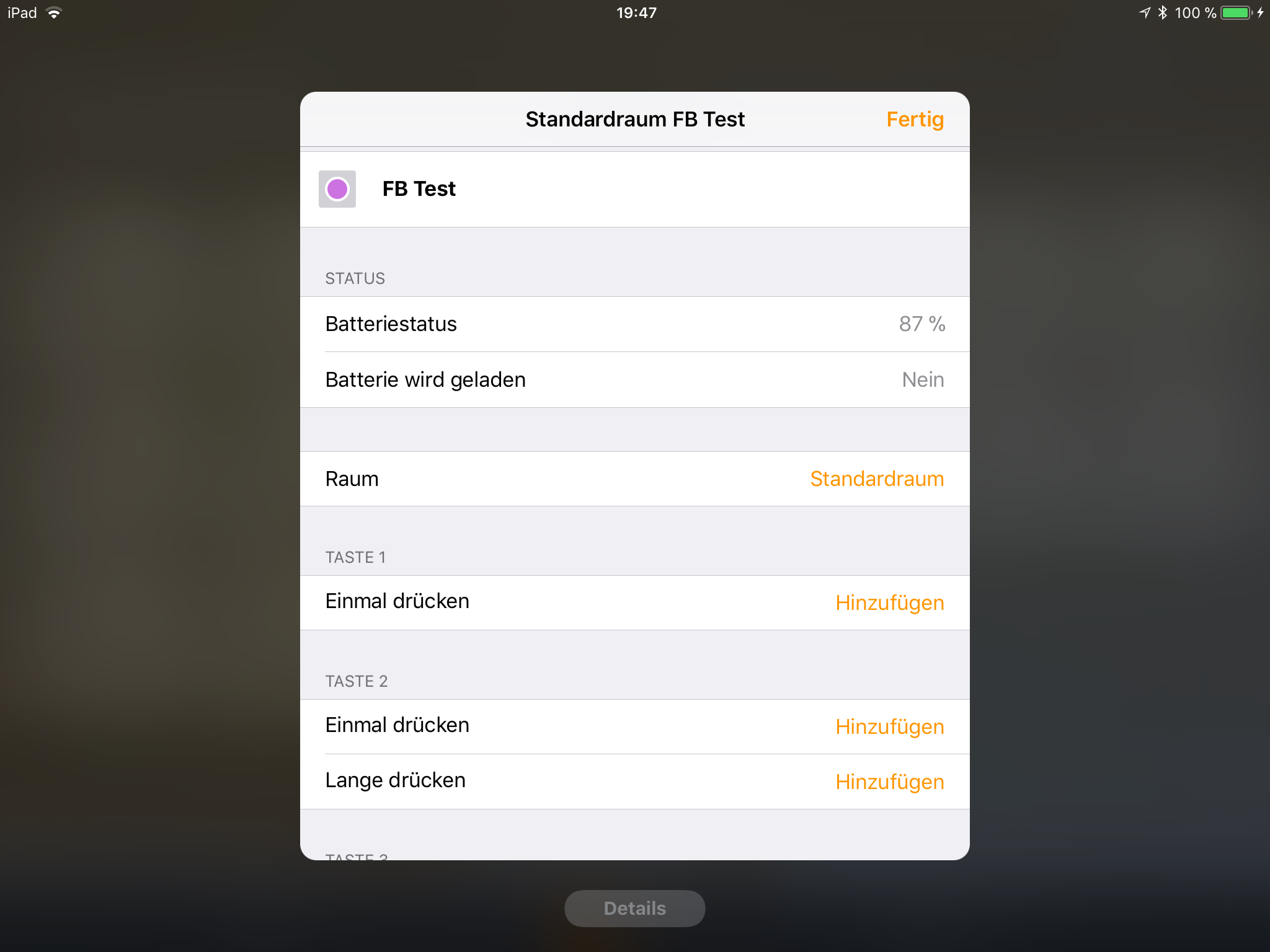

Also im HomeKit kann man nur die 4 Tasten belegen mit Aktionen
Taste 1 ist schnell drehen (Einschalten)
Taste 2 ist langsam drehen (heller)
Taste 3 ist langsam drehen (dunkler)
Taste 4 ist schnell drehen (Ausschalten)
Wenn man in der Home App in die Einstellungen der Schalter geht
und dann eine Taste drückt sieht man welche es ist.

Was auch geht habe ich gerade herausgefunden wenn man das mit der Homebridge verbindet
und auch die Sensoren auf true setzt werden die Schalter und DImmer im Homekit gefunden
und man kann dort die Tasten beliebig belegen und Aktionen ausführen lassen.
Da wird sogar der Batteriestatus angezeigt ![]()
