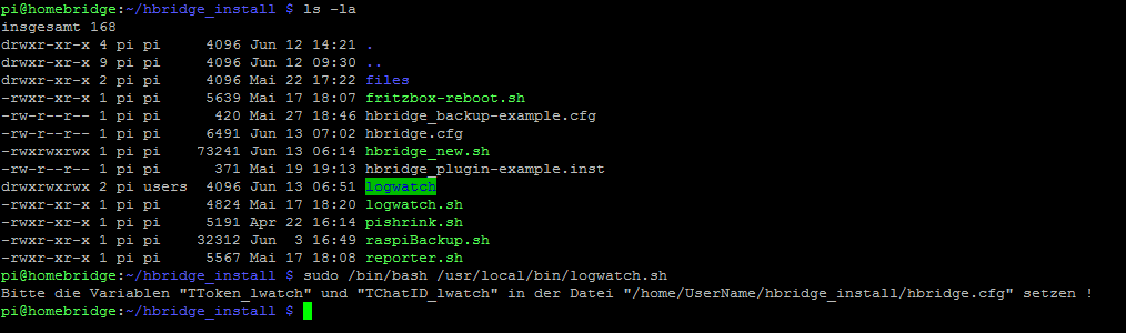

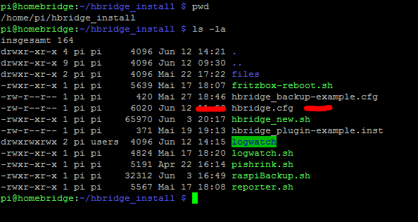

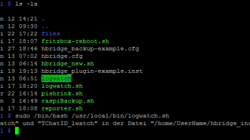

pi@homebridge:~/hbridge_install $ sudo /bin/bash /usr/local/bin/logwatch.sh
Bitte die Variablen "TToken_lwatch" und "TChatID_lwatch" in der Datei "/home/UserName/hbridge_install/hbridge.cfg" setzen !
Token und ChatID habe ich aber an allen stellen eingegeben.

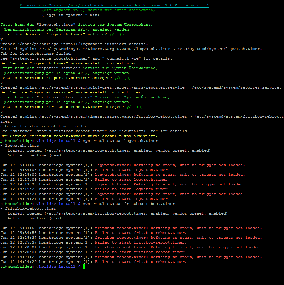

bei der Installation der Services bekomme ich leider fehler, und auf Telegram erhalte ich nichts mehr.
Es wird das Script: /usr/bin/hbridge_new.sh in der Version: 1.0.27c benutzt !!
(die Angaben in () werden mit Enter übernommen)
Jetzt kann der "logwatch.timer" Service zur System-Überwachung,
(Benachrichtigung per Telegram API), angelegt werden!
Jetzt den Service: "logwatch.timer" anlegen? y/n (n)
y
Das Paket logwatch und n wird installiert!
Paketlisten werden gelesen... Fertig
Abhängigkeitsbaum wird aufgebaut.
Statusinformationen werden eingelesen.... Fertig
E: Paket logwatch kann nicht gefunden werden.
/usr/local/bin/n -> /usr/local/lib/node_modules/n/bin/n
updated 1 package in 5.52s
Ordner "/home/pi/hbridge_install/logwatch" existiert bereits.
Created symlink /etc/systemd/system/timers.target.wants/logwatch.timer ? /etc/systemd/system/logwatch.timer.
Job for logwatch.timer failed.
See "systemctl status logwatch.timer" and "journalctl -xe" for details.
Der Service "logwatch.timer" wurde erstellt und aktiviert.
Jetzt kann der "reporter.service" Service zur System-Überwachung,
Jetzt den Service: "reporter.service" anlegen? y/n (n)
y
Created symlink /etc/systemd/system/multi-user.target.wants/reporter.service ? /etc/systemd/system/reporter.service.
Der Service "reporter.service" wurde erstellt und aktiviert.
Jetzt kann der "fritzbox-reboot.timer" Service zur System-Überwachung,
Jetzt den Service: "fritzbox-reboot.timer" anlegen? y/n (n)
y
Created symlink /etc/systemd/system/timers.target.wants/fritzbox-reboot.timer ? /etc/systemd/system/fritzbox-reboot.timer.
Job for fritzbox-reboot.timer failed.
See "systemctl status fritzbox-reboot.timer" and "journalctl -xe" for details.
Der Service "fritzbox-reboot.timer" wurde erstellt und aktiviert.
pi@homebridge:~ $

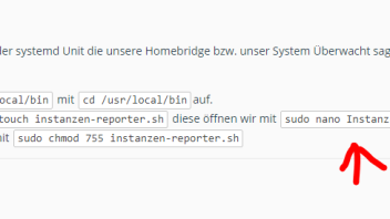

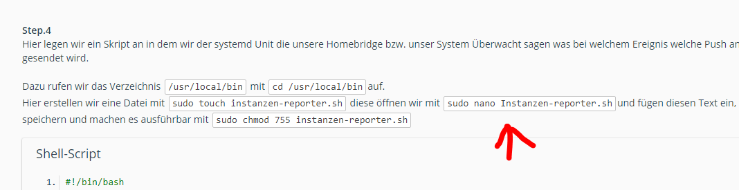

Vielen Dank, an alle die mir geholfen haben..
Ich habe den Fehler gefunden.. Schuld ist Copy&Paste was ich bei dieser Anleitung benutzt habe..
der Anleitung ist das Wort Insanzen 1x mit einem großen I geschrieben worden.
aber jetzt läuft es..
Gruß Marco
