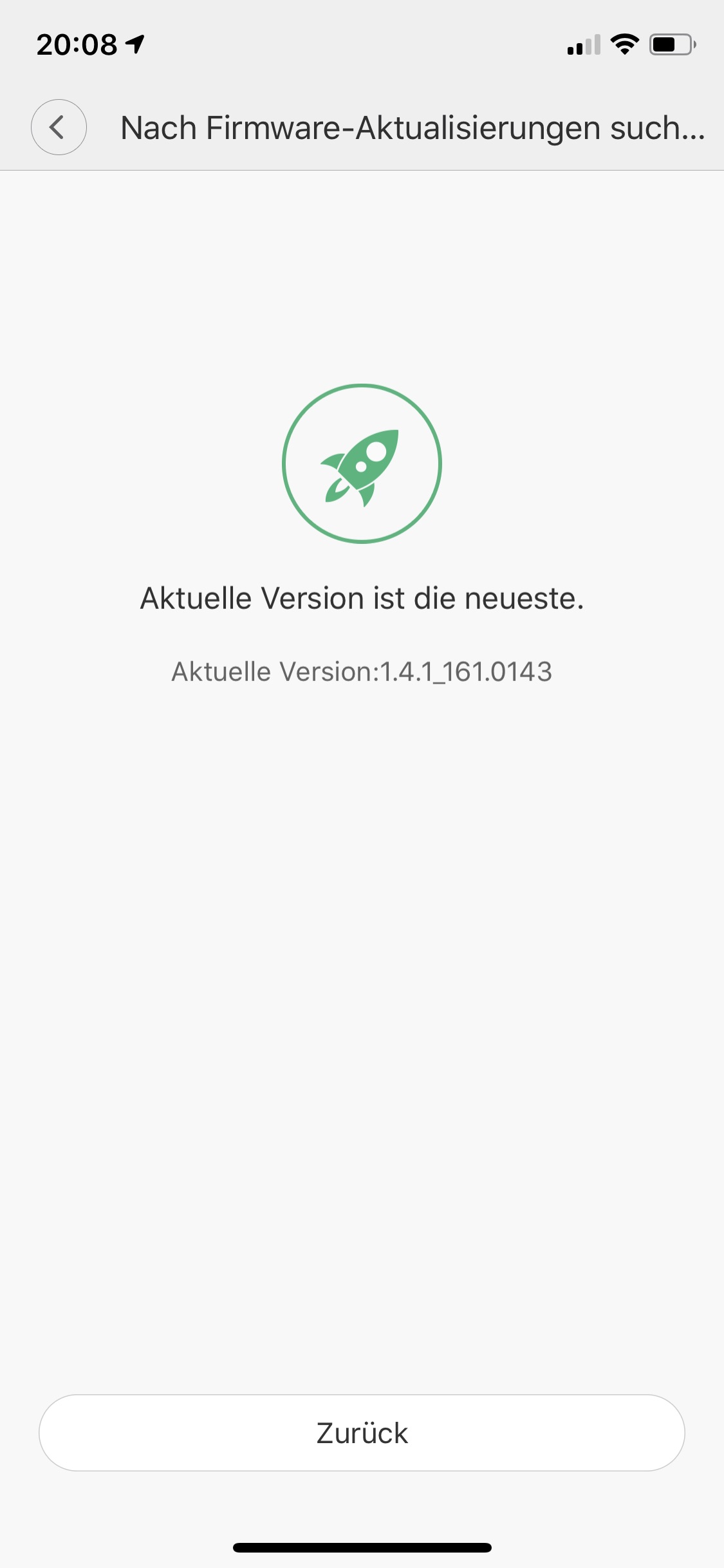

Hast mich richtig verstanden, aber das war natürlich ein Quatschgedanke. Bevor ich jetzt ne lange Story erzähle,wie es dazu gekommen ist: ich hatte wie gesagt nur den falsche Hub in der App beim Geräteeinbinden ausgesucht. Ist alles beim Alten geblieben und nur die Firmware des Hubs hat sich aktualisiert.

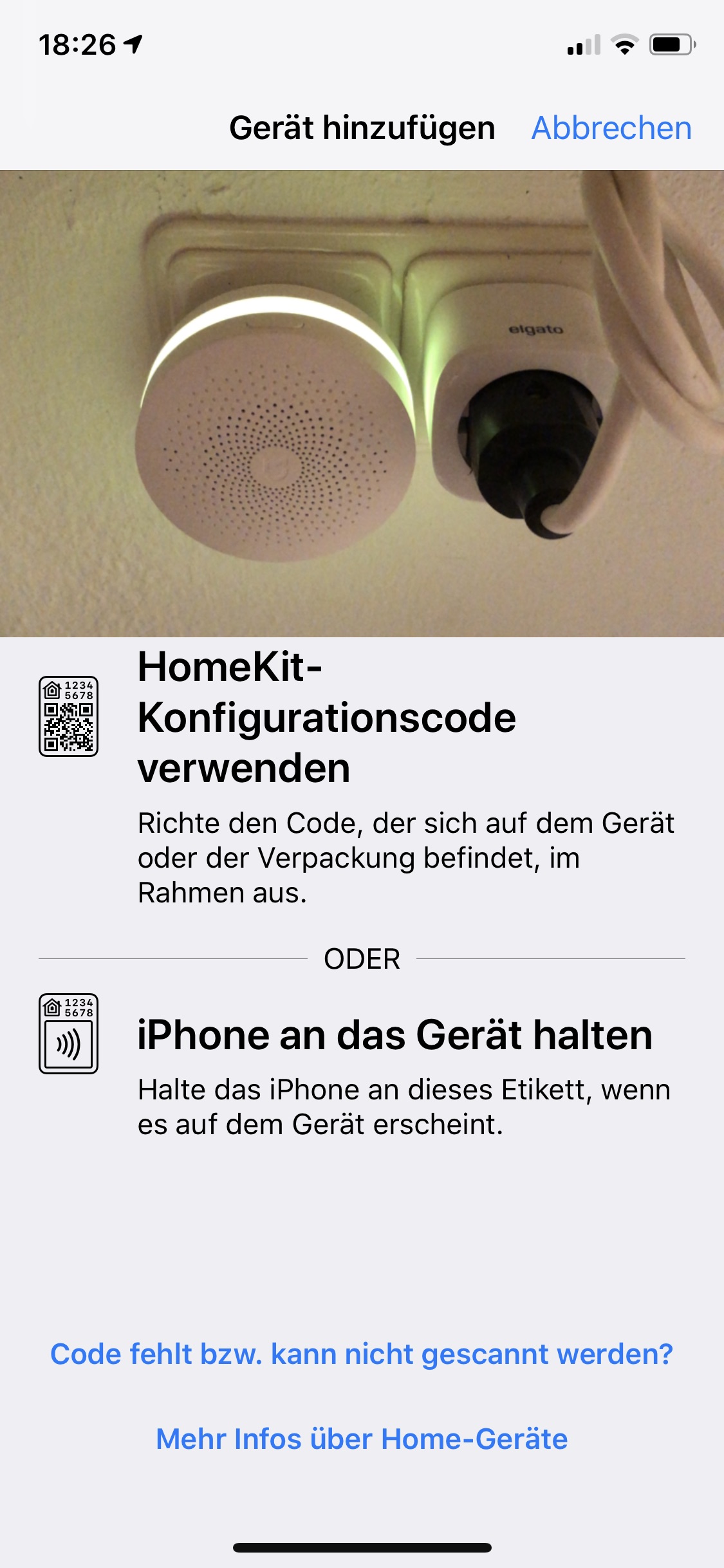

Soeben habe ich ein Firmwareupdate auf meinen Hub bekommen. Wenn ich den nun neu über die Aqara Home App einbinden will fragt er mich nach einem Homekit-Code in der unten dargestellten Installationsreihenfolge:
Hört sich also alles gut an, aber wo bekomme ich jetzt den Code her?
Wohlgemerkt: es handelt sich bei dem Hub nicht um die Ursprüngliche Homekit Version!
Edit: Und wieder mal schneller getippt als nachgedacht. Hat sich nichts geändert bzgl. Homekitintegration. War nur bei der Einbindung auf den falschen Hub gerutscht
und ich hatte mich schon gefreut...
