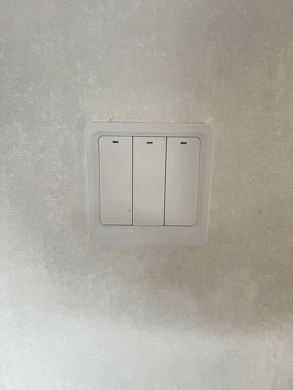

Meross hat genau so einen 3-Weg-Smartswitch,
Hast du da vllt ein Link? Kann den nicht finden
Um helfen zu können, wäre es schon förderlich zu wissen, was für ein Produkt das genau ist
Das kann ich ja leider nicht genau sagen, deswegen bin ich für Alternativen offen und würde mich über Empfehlungen freuen!

Ich kann mich beim Smartphone über Wlan in den Switch verbinden und dann die Wifi konfig machen, danach wird er in Homekit erkannt und kann eingebunden werden. Das Problem ist ja das er regelmäßig die Verbindung verliert.
Deswegen würde ich ihn lieber über Homebridge einbinden, nur mangels Informationen zum 'Schalter weiß ich nicht wie oder halt was neues Installieren
Habe einige Shellys über Homebridge laufen da habe ich 0 Probleme.
Der Switch ist so ein billig Teil von ebay und natürlich nicht offiziell für Homekit gemacht. AppleTV ist die Zentrale , steht 1m daneben.

Ich haben hier ein 3x Switch an dem 3 Separate Leuchten angeschlossen sind.
Normalerweise kann ich den direkt in Homekit einbinden was auch grundsätzlich funktioniert aber ich habe ständig verbindungsabnrüche.
Am liebsten wäre mir eine Einbindung in Homebridge, leider weiß ich nicht wie ich den da rein bekomme, in Homekit stand was von Atom.tech als Hersteller.
Eine Lösung über Shelly wäre auch super, gibt es da was passendes für meinen Anwendungszweck?
