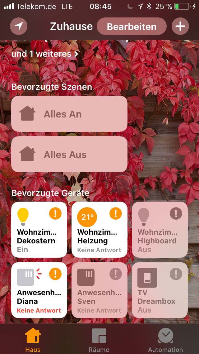

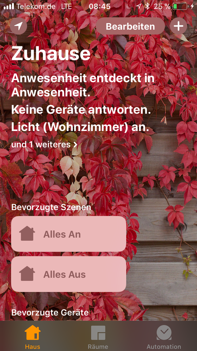

Liebe Smartapfel-Gemeinde,
ich habe das Problem, daß ich des öfteren nicht von aussen auf meine HB zugreifen kann. Bei den Geräten kommt immer die Meldung "Nicht verfügbar" oder "Keine Antwort"
Folgende Geräte und und Versionen sind im Einsatz:
Raspberry Betriebssystem 9
Node JS 8.9.4
NPM 5.6.0
Homebridge 0.4.38
IPad 3 (10.3.3 höchst mögliches Update)
IPhone SE (11.2.5)
Ich vermute das deshalb auch die An-/Abwesenheits Automationen nicht richtig funktionieren. Es ging ein paar Tage, aber jetzt geht es wieder nicht. Hat jemand eine Idee, wo ich schauen kann & muss?
Meine Config sieht wie folgt aus:
Würde mich über jede Hilfe freuen.
